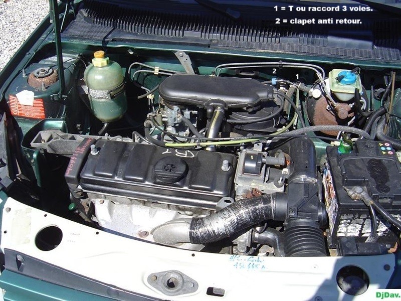

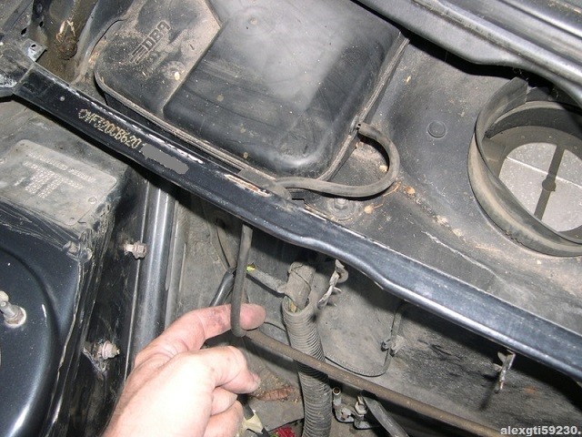

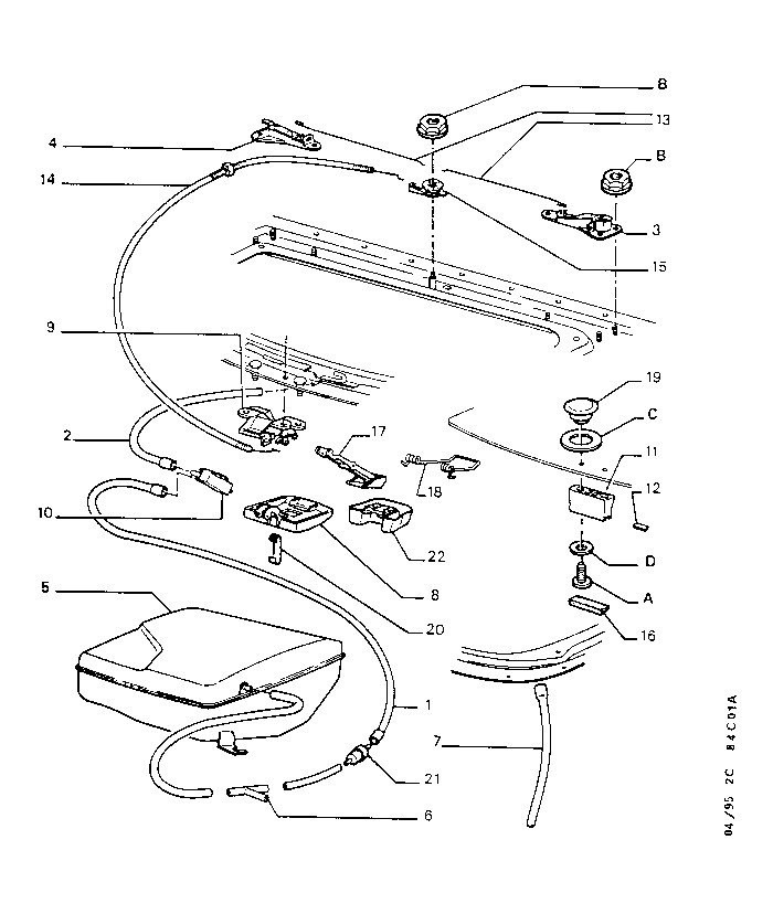

On en parle sur ce topic :
https://planete-205.com/forum/planetesujet-t67758.html
Tu devrais y trouver les photos, schéma et mode de fonctionnement. :wink:

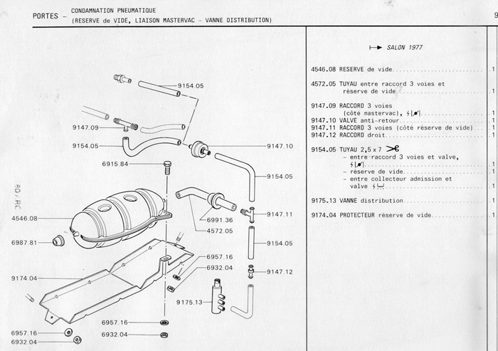

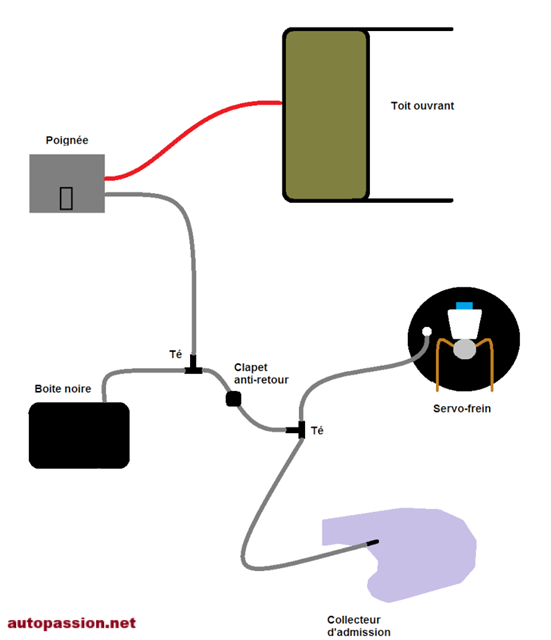

Emplacement du réservoir du top.
Schéma simplifié.

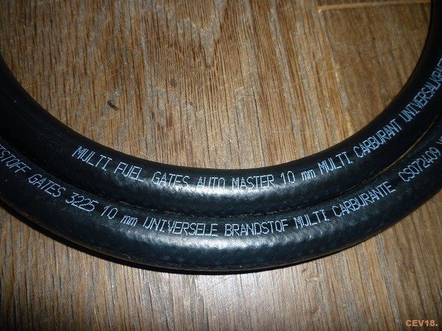

Concernant les durites on peut remplacer celles d'origine par de la durite à carburant vendue au mètre.
Ce n'est que de l'air qui circule dans celles du TOP.
Puisqu'elle est homologuée pour le carburant, ça ne posera donc pas de souci pour de l'air. :wink:

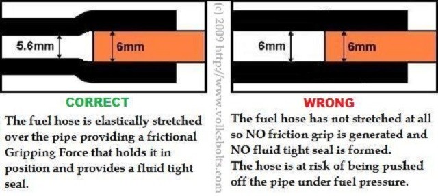

Pour connaitre le diamètre intérieur d'une durite, il suffit de mesurer le diamètre extérieur de l'embout mâle, sur lequel elle sera fixée, puis de retrancher + ou - 0,5 mm
Le diamètre intérieur de la durite à dépression du mastervac est de 10 mm
Durite du mastervac

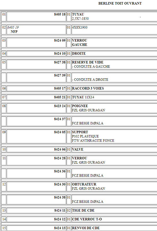

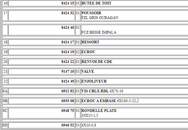

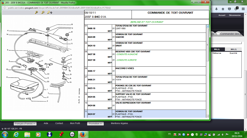

Les dimensions des durites du TOP sont mentionnées sur ces fichiers :

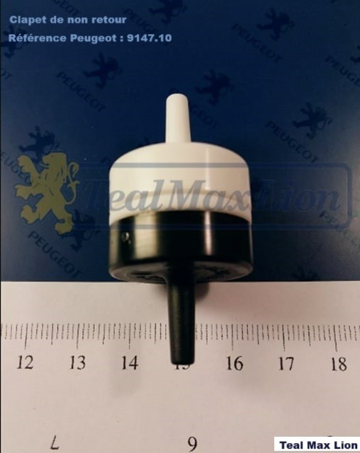

Concernant le clapet anti-retour ou valve, celui-ci pourrait convenir :
https://www.ebay.fr/itm/204168365146
Clapet anti retour référence 9147.10 identique sur 604 et 205.

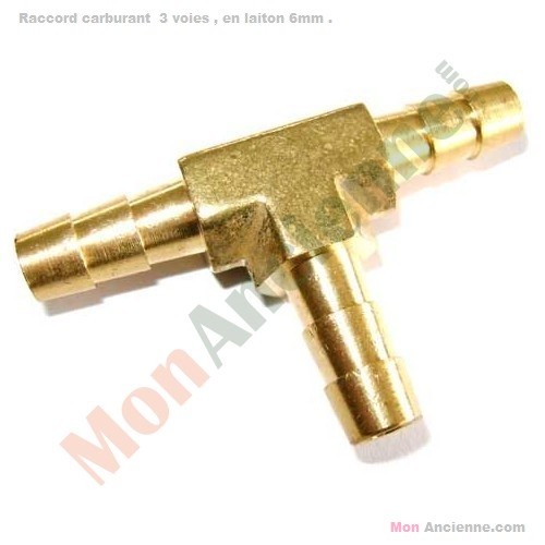

Pour le T ou raccord 3 voies, un modèle générique en plastique ou en métal, du bon diamètre fera très bien l'affaire.
Cela se trouve sur les sites web, centre auto , quincaillerie et magasins de bricolage :

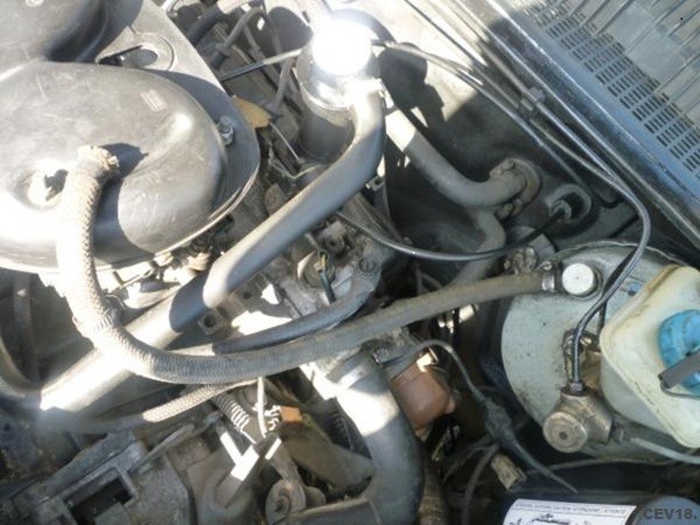

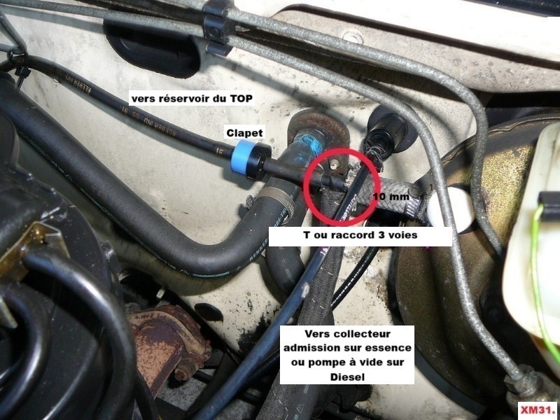

Sauf erreur de ma part, c'est branché ainsi :
205 Roland Garros millésime 92, moteur TU3 S.
Bonne soirée. :)

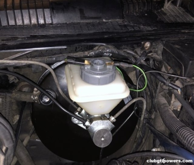

Si la durite du mastervac est en très bon état, inutile de la remplacer.
Juste la couper , en laissant un petit morceau branché sur le mastervac, pour y enquiller le T ou raccord 3 voies.
Comme sur cette photo et les 2 précédentes
Tu devrais recevoir rapidement le clapet anti retour.
C'est un vendeur sérieux, plusieurs membre du forum y ont déjà passés commande.

C’est fait !!! J’ai reçu ma petite durite du mastervac, mon clapet anti retour, je suis allé acheter un petit T 6mm.
Puis j’ai fais le montage. Pour que les grosses durites de mastervac ne nage pas, j’ai mis à l’intérieur les petites durites d’essences serrer comme il faut avec un collier afin que ça s’emboîtent bien dans mon T.
