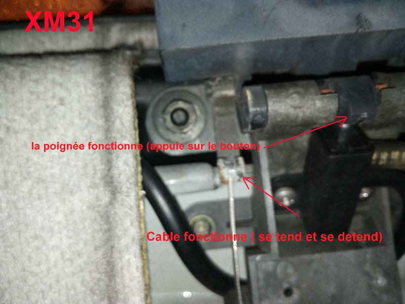

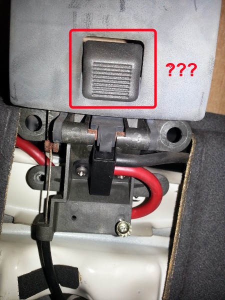

2- passons à l'interieur maintenant: j'ai démonté la poignée et j'ai vérifié que le cable fonctionnait, et que la poignée agissait bien sur un bouton placée sur une piece ou y a 2 tuyaux emboités (ça doit etre une sorte d'interrupteur qui laisse ou empêche le joint de se vider de l'air)
Mais je pense qu'il manque une petite piece
apres recherche sur le net, je vois à quoi ressemble le truc qui manque. pourriez vous me dire svp à quoi ça sert?

par contre j'aimerais savoir à quoi sert la petite piece manquante de la poignée
Messages : 8317
Re: toit ouvrant panoramique
Elle permet de déverouiller le basculement de la poignée, et donc d'actionner le piston du circuit de dépression du toit.

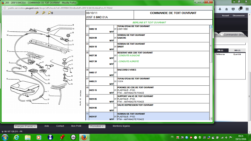

Voici la page service box du toit ouvrant :
Tout est NFP ( Ne Fourni Plus) malheureusement. :roll:
:voyons: Un raccord 3 voies pour carburant devrait faire l'affaire ?
Cela existe en laiton et en plastique ,diamètre intérieur 6 et 8 mm . :wink:
On les trouve sur les sites mecatechnic.com et monancienne.com
http://www.mecatechnic.com
http://www.monancienne.com
Normalement, le diamètre intérieur de la durite du mastervac est de 10 mm.
Dans ce diamètre il y aurait celui-ci :

CEV a écrit :Voici la page service box du toit ouvrant :

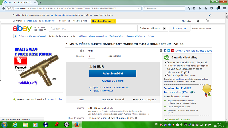

Je viens d'en trouver un sur ce site (dimension 10 mm * 6mm * 10mm)
http://www.tec-racing.fr/fr/jonction-tu ... -10_6_10mm

c'est bon ,j'ai réussi à faire fonctionner mon toit ouvrant, je suis tres content, je vous remercie
