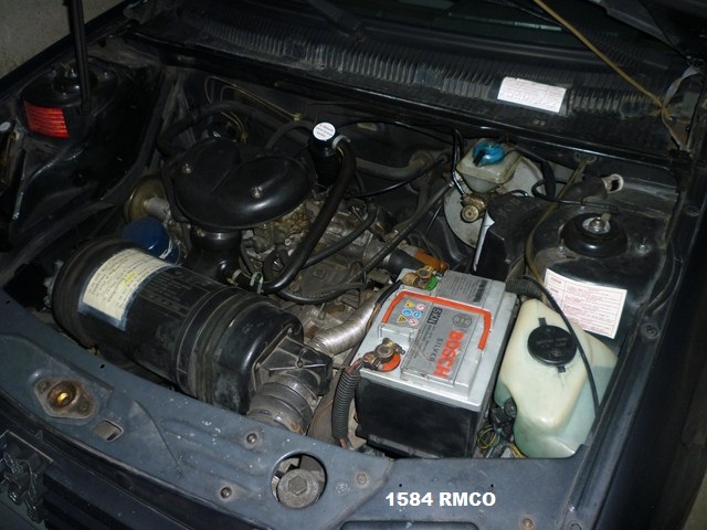

Bonjour, d'après le site, j'aurai bien une 205 CT 1.4 80ch avec 2 cabrubrateurs, or il me semble ne n'avoir qu'un :suspect: .
De plus, j'ai une durite d'essence qui semble n'être reliée à rien du tout, à quoi sert t'elle, voici les photos :
Tout fonctionnant correctement, qu'est ce c'est ?
Une mise à l'air du réservoir :0 ?
Une trace d'une bidouille lors du passage double carbu à simple carbu si c'est effectivement cela :suspect: :whoa: ?
Merci d'avance pour vos lumières.

C'est la durite de retour carburant au réservoir.
La coiffe de carburateur correspond à un moteur XY7 à un seul carburateur.
Sur les versions à 1 seul carburateur il n'y a pas de retour au réservoir.

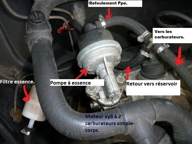

Voici un moteur XY8 d'origine :
Moteur XY8 de ma GT ,totalisant 412700 km à ce jour.
Et voici le branchement en sortie de pompe a partir de Mars 1986, avant il y avait un raccord 4 voies entre les deux carburateurs au lieu du raccord 3 voies en sortie de pompe :
Branchement des durites à carburant sur moteur XY8 en sortie de pompe.
Je pense qu'un des précédents propriétaires a remplacé les 2 carburateurs simple corps d'origine par un simple corps .
Bonne soirée.

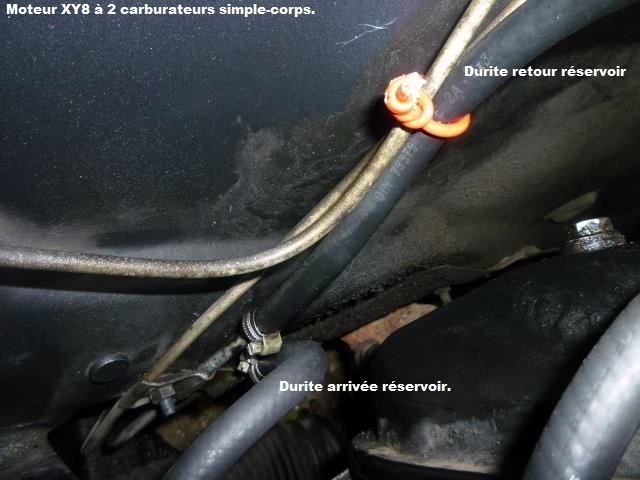

Sur ma GT les durites arrivées et retour de carburant sont disposées ainsi :
S'il n'y a qu'un seul carburateur et qu'elle ne sert pas c'est mieux de la boucher provisoirement.

Correspondances des plaques moteurs :
108 C = moteur XV 8 ,cylindrée 954 cm3 développant 45 CV DIN avec un carburateur simple-corps.
109 F = moteur XW7 de 1124 cm3 développant 50 CV DIN muni d'un seul carburateur simple-corps.
150 D = moteur XY7 de 1360 cm3 développant 60 CV DIN ayant un seul carburateur simple-corps également.
150 B = moteur XY8 de 1360 cm3 développant 80 CV DIN possédant deux carburateurs simple-corps.
150 Z = moteur XY6B dépollué ,cylindrée 1360 cm3 développant 72 CV DIN avec un carburateur double-corps ,version réservée au marché Suisse .
Moteur XY dépollué ,plaque moteur 150Z,1 carburateur double-corps équipant les versions CT/GT/XT commercialisées en Suisse.
