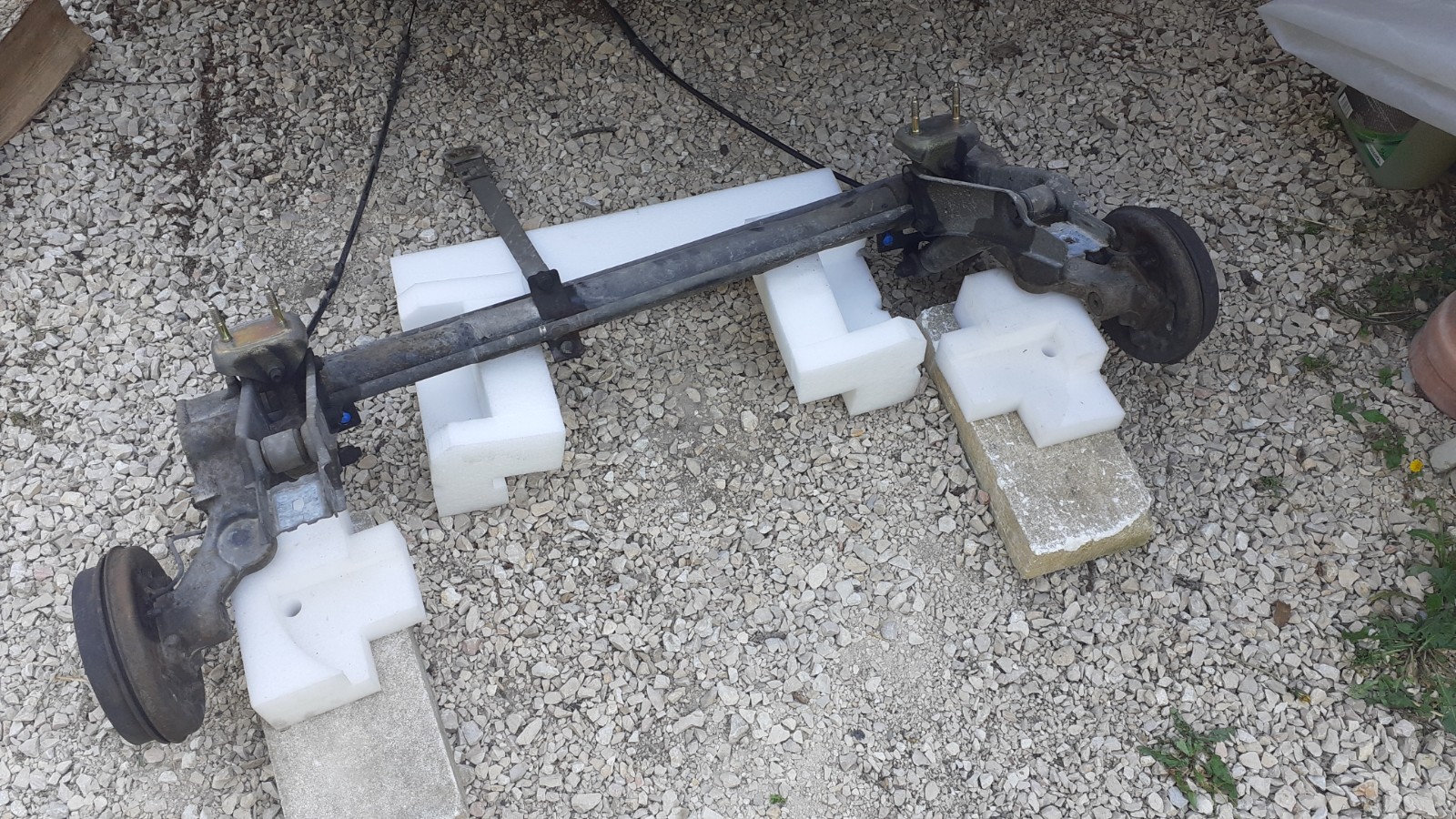

Bonjour à tous les forumeurs et toutes les forumeuses !
En ce moment, il fait beau temps et j'ai du temps libre. C'est l'occasion de se lancer dans la restauration du train arrière de la voiture !
Démontage commencé hier, fini aujourd'hui sans trop de soucis (avec chance
) Pas mal de graisses à beaucoup d'endroits, ça fait plaisir ! Même sur les vis des barres de torsions
Bon, résultat : je suis mitigé. Les axes de bras de suspension ne m'ont pas l'air en mauvais état, ni trop usé. Il y a encore de la graisse, un roulement tourne correctement, j'ai de la rouille quasi nul part... donc je suis assez positif, je ne pense pas avoir à changer ni les axes ni la traverse. Cependant, certaines marques me semblent assez profondes, mais étant présentes sur les 2 axes de manière identique, je ne pense pas que ce soit dû aux roulements (j'espère
) Des avis sur ces marques ?
Photo avec une cale de 0.1mm plaqué sur l'axe, la marque est juste derrière la cale d'épaisseur pour montrer à quel point elle n'est pas épaisse
Même les spi m'ont l'air ok... je vais donc remplacer les roulements, les joints, les silentblocs et ajouter des graisseurs. Je comptais peindre le train, mais je vais juste bien le nettoyer, enlever la rouille et passer du protège rouille là où il y a besoin.
Là j'ai un autre soucis, c'est enlever le levier de barre anti-devers qui est resté sur la barre anti-devers... j'ai pas pensé à tout remonter et à réitérer l'extraction mais de l'autre côté
mais je crois que je vais pas avoir le choix, je vais devoir réassembler l'ensemble avec la traverse, car c'était vraiment difficile d'extraire la barre anti-dévers. Si vous avez des suggestions pour enlever le levier fixé tout seul au bout de la barre... je prends !

Du nouveau. J'ai pu enlever le levier de barre stab finalement sans soucis. Avec la méthode de la vis de 12mmx1.25mm dans le levier, avec un bon coup de WD40 2 jours avant et un coup de marteau, ça s'est fait tout seul. Par contre, une chose...
POURQUOI, pour mon train, c'est une vis avec un pas de 150 et non pas 125 ???
que ce soit dans la RTA, sur le net ou dans des vidéos (merci la clé de 13), il est mentionné PARTOUT une vis de 125, même le cache poussière plastique a un pas de 150 !! Bon, tant mieux, j'ai pu utiliser une vieille vis de culasse...

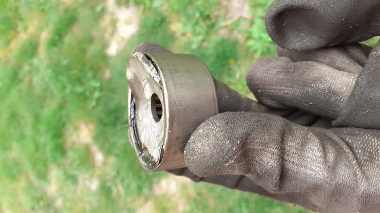

Sinon, les roulements sont enfin enlevés. Je pensais que ça ne poserait pas tant de soucis vu que je me suis fabriqué l'outil adéquat, similaire à l'outil Peugeot (une rondelle ovale sur une tige pour extraire les roulements)
Premier roulement, easy, je me dis que tout roule ! (roule, roulement... vous l'avez j'espère)
Cependant, la suite c'est pas pareil... Le second roulement extérieur, ça se met de travers. Je reprends, paf, encore de travers... Rien à faire. Impossible d'accrocher le roulement avec la rondelle, le bord du roulement est foutu. Finalement, c'est à l'usure que je l'ai eu (encore un jeu de mots) puisque c'est avec un embout en pierre sur la perceuse que j'ai fini par l'avoir !
Ensuite, avec la technique de la tige filetée et de la rondelle, j'ai fait de même pour les roulements intérieurs. Mais c'est non sans crainte de reproduire la même erreur que le roulement précédent. Là, je n'aurais pas beaucoup de solution pour sortir ce roulement si j'explosais les bords...
Mais finalement, ils sont dehors. Ils ont quitté cette traverse ! Et avec de la chance, vu comment la rondelle s'est fichue dedans pour les 2, c'était pas couru d'avance (edit : en fait, il faut une rondelle suffisamment épaisse pour ne pas qu'elle se torde et normalement, ça devrait s'enlever tout seul, car la plus grande partie de l'effort servait en fait à tordre la rondelle...)
Finalement, ils sont tous sortis (mais pas indemnes) de cette traverse. Un aperçu des rescapés
Je pense que ce train est soit un autre train, soit il a été rénové au moins une fois. Les roulements exté n'étaient pas dans le même sens. En soi, c'est pas bien mal de quand même remettre un coup de jeune à ce train, les axes de bras commençaient à être marqué par les aiguilles, même si les roulements étaient encore bon. Et puis, il n'était pas très chargé en graisse. Je compte bien remédier à tout ça
Est-ce que vous me conseilleriez de virer la rouille des bras et des moyeux de tambour ? Je ne sais pas si c'est pertinent de le faire. Même si j'ai envie de chérir cette petite voiture, je n'ai pas vraiment les outils qu'il faut pour faire ça et avec le confinement, aller s'équiper, c'est risquer une amende salée... (en plus c'est meilleur nature)
A bientôt pour la suite de ses aventures

J'suis pas grand connaisseur, mais les marques que tu voit sur ton axe sont les marques de glissement du roulement, totalement normal. Pour comparaison une tite photo de mes axes quant j'ai rénové mon train :
Pour moi, garde tes axes :-)
