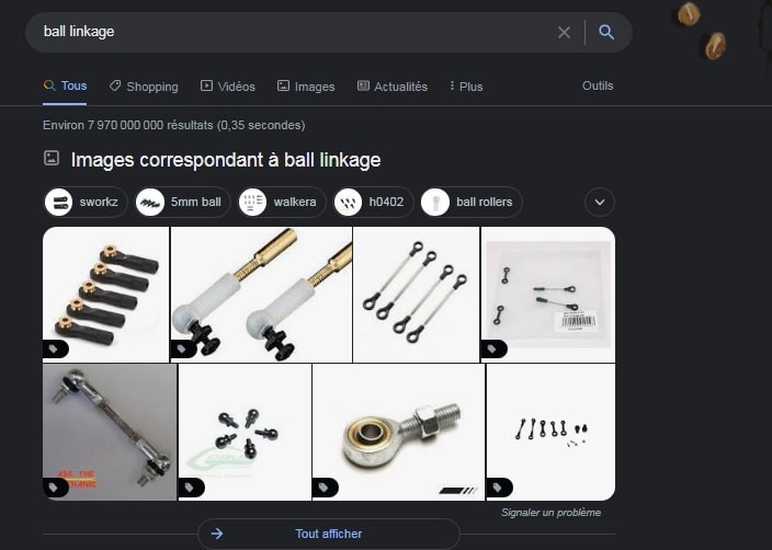

S'agit-il de la biellette de commande du câble d'accélérateur ?
En ce cas on en parle sur ce topic :
http://www.planete-205.com/forum/planet ... 69769.html
Sur celui-ci également :
http://www.planete-205.com/forum/planet ... 41215.html
En faisant ball linkage sur la page de recherche Google, on peut trouver des biellettes adaptables :

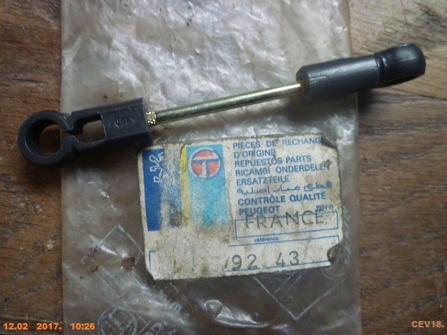

La pièce recherchée n'est pas la biellette de renvoi de commande de gaz, mais celle qui accouple les deux volets de départ.
ont l'a voit sur cette photo (elle doit d'ailleurs d'appartenir :suspect: )

Effectivement, c'est bien une de mes nombreuses photos, comme elles ont toutes été postées avec l'hébergeur du forum ou en fichiers joints pour les premières. :wink:
Elles restent donc visibles, contrairement à celles postées sur les différents hébergeurs externes. :bien:
En concession, ils appellent ça barrette ou fourchette de liaison, elle est juste clipsée.
https://forum-auto.caradisiac.com/topic ... oteur-xy8/
