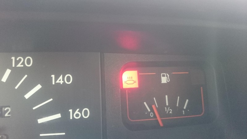

Un voyant rouge s'allume après quelques km, puis s'éteint. C'est assez irrégulier.
Sur une revue technique : CODE 12 : autodiagnostic
ce qui veut tout et rien dire !!
Le symbole ressemble à un pot en surchauffe.
Problème d'une sonde ? du pot catalytique ? injection ?

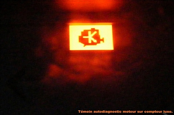

Ce voyant s'allume lors de la mise du contact et doit impérativement s'éteindre une fois le moteur lancé.
Sur le compteur luxe il est remplacé par ce voyant là :
Si ce voyant s'allume intempestivement ou continuellement en faisant route, ça signale un problème d'injection/sonde/catalyseur etc.
