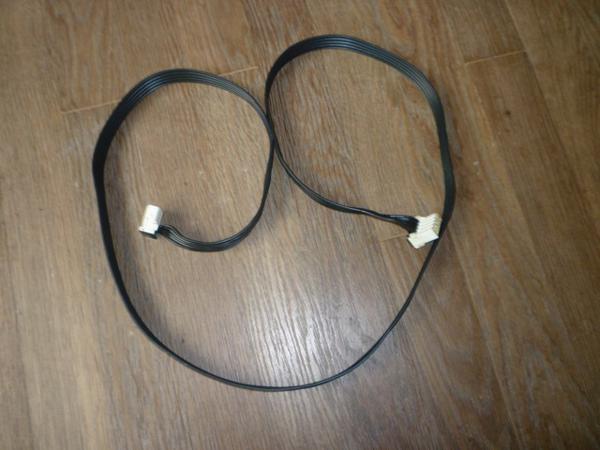

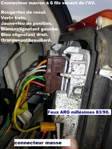

Sur la phase 1 comme les nôtres c'est comme ça :
Ensuite il y a un connecteur blanc à 5 fils cachés dans une nappe noire alimentant le feu ARD et passant dans le chassi
Nappe inter feux
Puis il y un petit connecteur marron à 2 fils
1 rouge correspondant au + antibrouillard et 1 jaune/vert à la masse.
Ensuite un petit connecteur blanc à 2 fils également alimentant l'éclairage de la plaque de police ,fil jaune ou rouge pour le plus et jaune/vert pour la masse.
Enfin un connecteur jaune ou noir à 1 seul fil correspondant à la masse.
