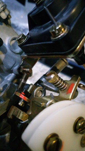

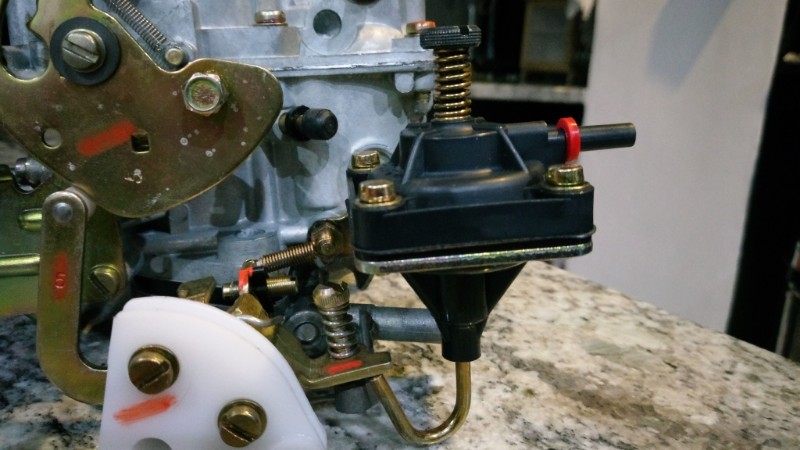

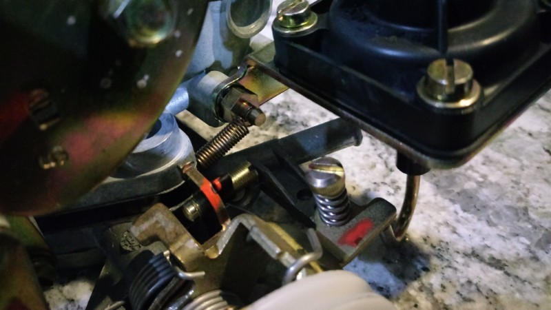

Le dispositif à l'air démontable :
==> Image
==> Image
==> Image
Mais ce qui m'embête vraiment c'est d'ouvrir le neuf :gene:
Je me demande ce que je peux brancher dessus, la sortie de la capsule à dépression ? Au lieux de le brancher sur le carbu ?
Messages : 6114
Re: [ greg205xs ] Voila ma 205 GR 19.08.1985
Ju' a écrit : Le truc supplémentaire, on dirait une dépression qui ajuste le ralenti. Tu dois pouvoir l'enlever sans souci :)
Bonjour Ju :)
Voir les photos que je viens de poster, j'en ai bien l'impression car il y a un écrou :gene:
Messages : 8209
Salut Greg,
C'est un système pour les 205 climatisées, il remonte le ralenti lorsque la clim est enclenchée, pour ne pas caler.
Tu peux le démonter facilement normalement, il n'y a qu'une vis ou ecrou.
Messages : 6114
Salut Yohann :)
Super, merci beaucoup :bien:
Je vais bientôt faire une commande de durite auprès du Club et je pourrais monté ce joli carbu :cote:
