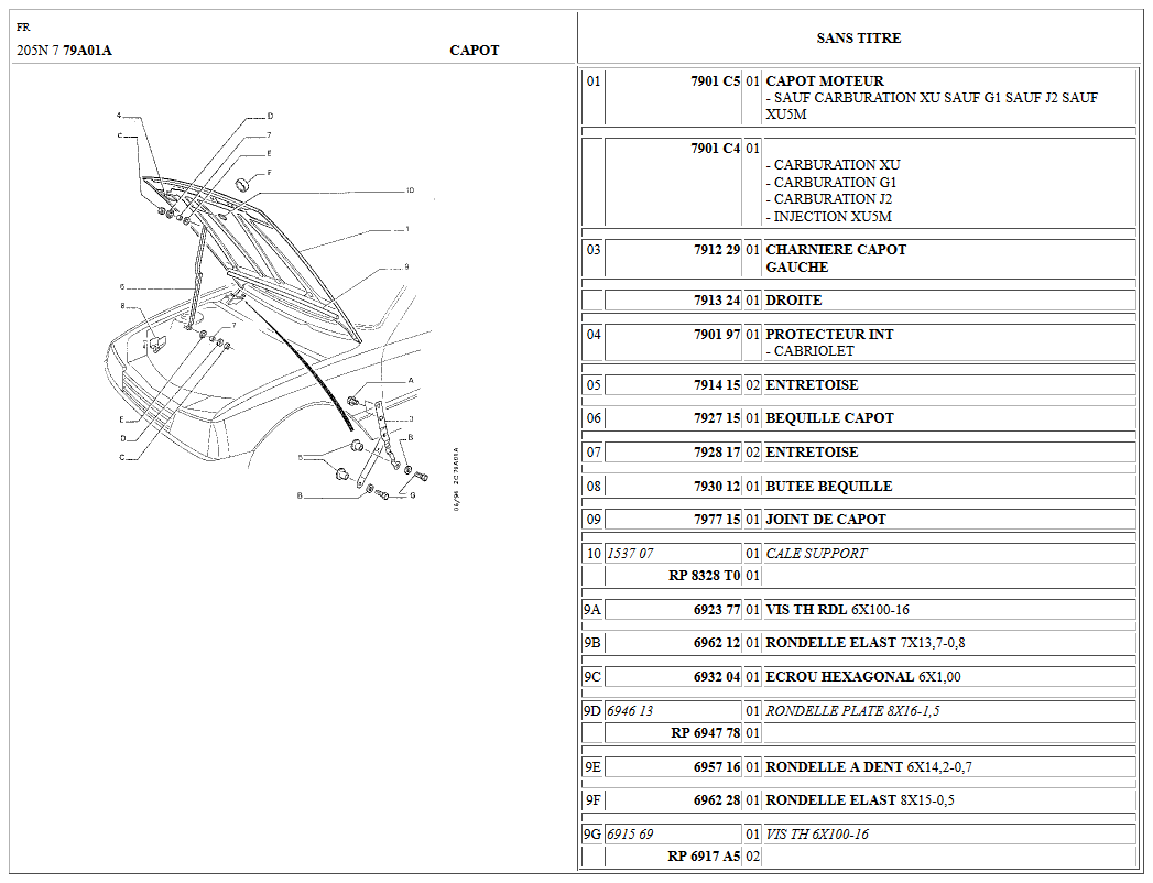

Je serais a Marseille pour quelque jours, je viens de perdre la vis de fixation d'une patte du capot? ou trouver un replacement? quelle taille peut faire l'affaire?
Merci beaucoup.

:voyons: si je lis bien, c'est la vis référencée 9G sur le schéma ci-dessous
l'image est cliquable, si tu veux voir en plus grand :bien:
reférence 9615.69, et réference RP 6917.A5 pour le modèle de "reproduction"
enfin, c'est une vis standard qu'on trouve dans les grandes surfaces de bricolage (penses à rendre une vis prévue pour une utilisation extérieure, sinon elle risque de rouiller)

RP c'est pour "remplacé par" :wink:
