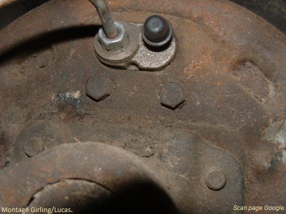

:+1: A l'arrière la fixation des tuyaux et vis de purge est ronde sur le système Bendix et ovale sur le système Girling-Lucas :
Frein AR, montage Bendix.
Frein AR, montage Girling-Lucas.

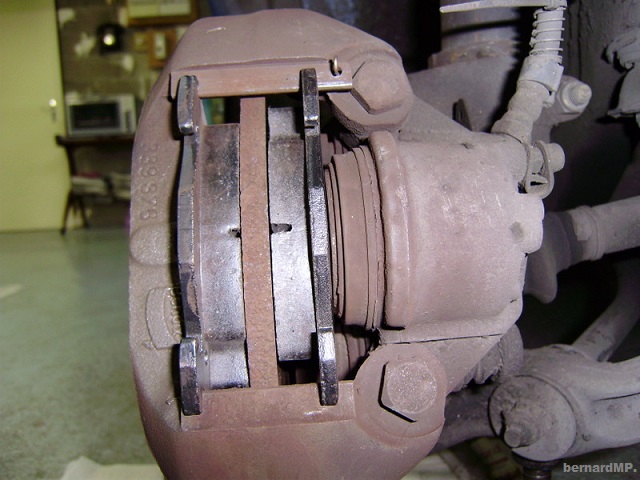

:voyons: Il me semble que sur l'étrier AV les plaquettes de frein sont décalées sur le système Bendix.
A confirmer toutefois. :annoce:
Etrier Bendix, avec plaquettes décalées.

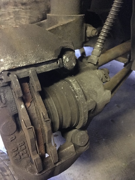

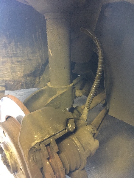

Et voici les photos :). Je commence par le flexible arrière, je n'arrive pas à charger les 4 photos d'un coup.
Merci beaucoup pour les conseils, j'aurais donc tendance à dire qu'il s'agit d'un système Bendix. Je me trompe ?
Voici une vue des freins avant, des plaquettes, et des flexibles arrières.
Et justement les flexibles, j'ai beau chercher et chercher, les miens mesurent 260mm ; et je ne trouve aucun flexible de cette taille...

Re: Types de freins 205 de 1985
C'est bien du Bendix à l'avant. :)
