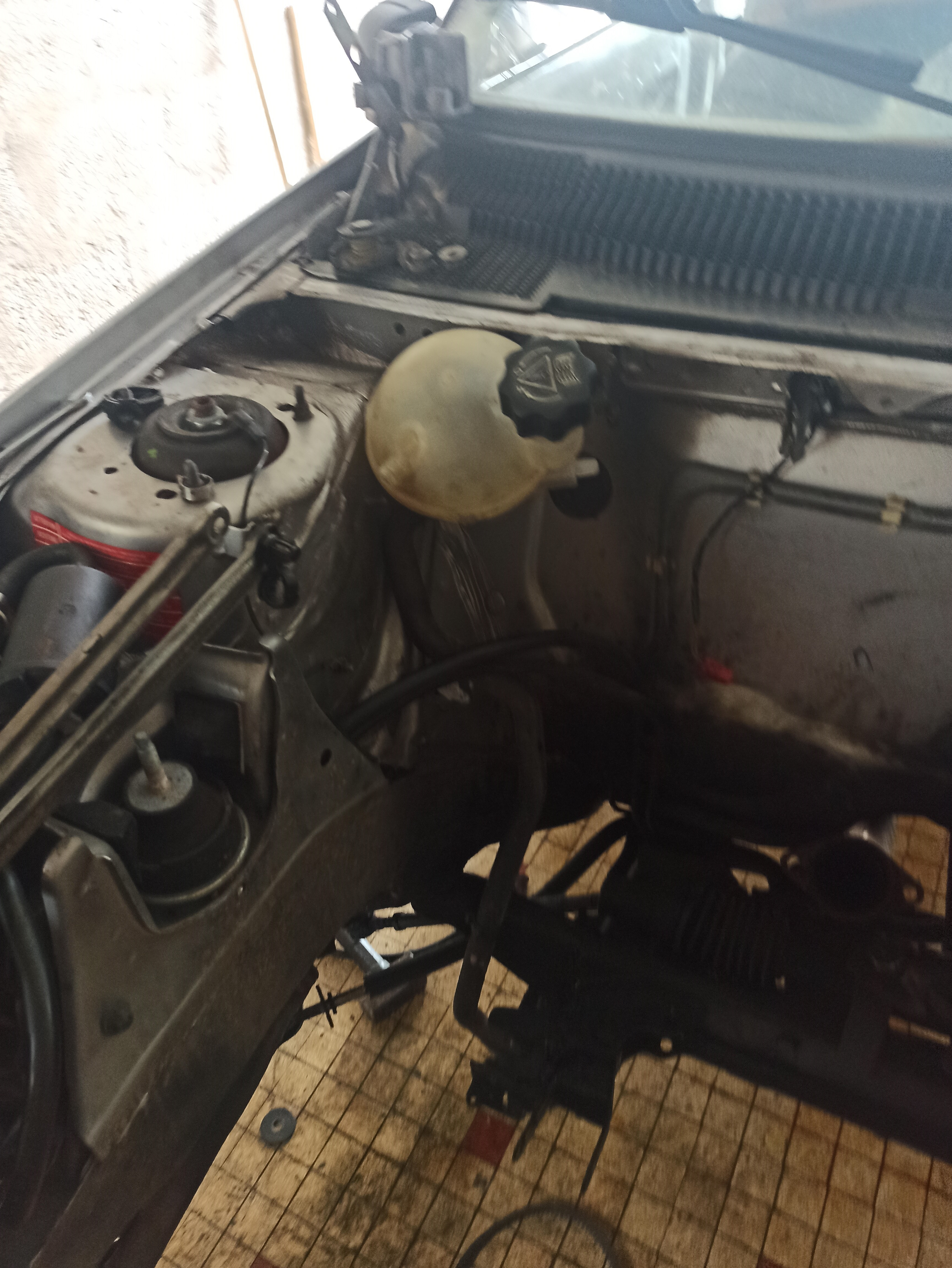

Sur Princesse j'ai trouvé une autre solution, mais qui implique de se passer de la sonde de niveau d'eau, ou de passer sur un radiateur de Rallye ou Automatique avec la sonde dans le radiateur.
il s'agit d'un bocal de 206 1.4 HDI, avec seulement 2 durites qui se branchent dessus. Pour la durite qui va au moteur, j'ai pris une durite de chauffage habitacle de 205 que j'ai coupé à la bonne longueur 'juste avant la vis de purge, si j'ai bonne mémoire), et pour la durite de retour, c'est celle de 206 qui est emmanchée et tenue par un collier dans celle de 205. Pour les autres durites, j'ai juste bouché avec une vis et un collier.
les photos ne sont pas redimensionnées, vous pouvez les ouvrir dans un nouvel onglet et zoomer dessus pour voir en détail :bien:
