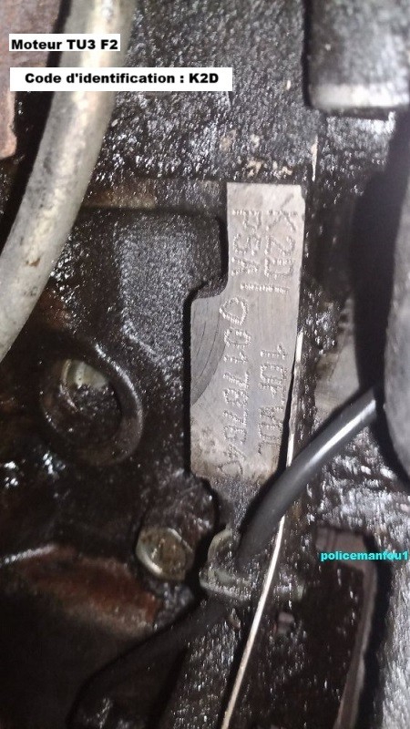

Le numéro de série du moteur est indiqué sur une plaque rivetée sur le bloc moteur, à proximité de la plaque du code moteur.
Emplacement plaques code moteur et numéro de série moteur , sur TU à bloc alliage.
Sur les TU à bloc fonte c'est gravé sur le bloc : ( TU3 FM et TU3 F2)
Emplacement code et numéro de série sur bloc en fonte.

Sur les blocs en fonte la crasse empêche souvent de voir les numéros frappés au premier regard. Il faut en général bien nettoyer toute la zone pour révéler les numéros.

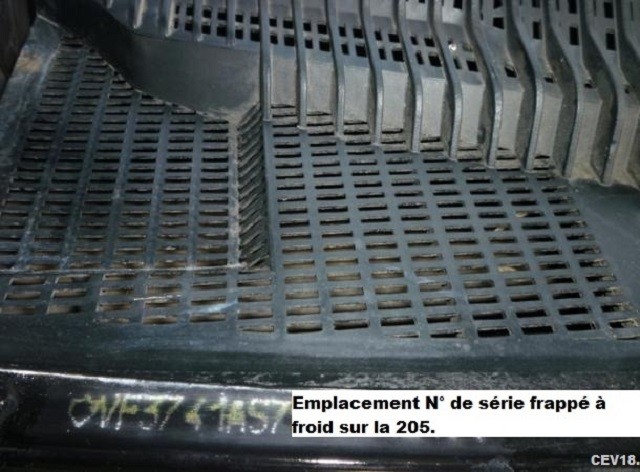

En ce cas il se trouve ici :
Emplacement numéro de chassis
Emplacement plaque constructeur.

Alors j'ai trouvé la petite plaque sur mon moteur, et après un décrassage j'arrive à lire 1864124 donc 7 chiffres comme le numéro recherché, ça me semble être ça.
J'ai aussi le numéro de série de la voiture donc j'ai VF320AHD225338297, la je sais pas quels chiffres je dois prendre... Mais je pense que le numéro de série du moteur est celui qui me faut, qu'en pensez vous ?
