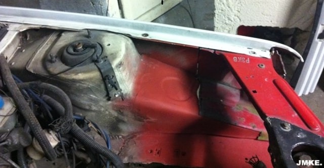

Re: trou de rouille sous le réservoir lave glace
Serait-ce sur cette partie là ?
Bonjour
désolé pour le retard des photos
j'ai dégagé les periph' autour du bocal lave glace
effectivement c'est cette partie
voici l'etendu des dégats
https://drive.google.com/file/d/1EA95ku ... sp=sharing
https://drive.google.com/file/d/1Wrz9CV ... sp=sharing
https://drive.google.com/file/d/1tTIx1R ... sp=sharing
Bonsoir Hedom,
À première vue, on ne voit pas au travers!
Mais pour pouvoir en savoir plus sur le travail qu'il faudra effectuer, il faudrait déjà commencer par retirer toute la rouille.
C'est à ce moment-là que les trous apparaisseront éventuellement et qu'il faudra alors trouver une solution pour les reboucher...
Dans tous les cas pour éviter que ça s'étende davantage, il faut commencer par dérouiller pour pouvoir traiter la carrosserie concernée.
Ça ne fait jamais plaisir la rouille, mais je parle en connaissance de cause : plus tôt on s'y attaque, mieux c'est...
Bonne soirée,
Manu
Bonne soirée,
Manu
effectivement je ne comprends pas pourquoi je ne l'ai pas vu avant
c'est vrai on ne voit pas à travers mais la couche dessous semble bizarrement un peu " molle"
merci pour le conseil en tout cas je vais acheter une brosse a dremel , nettoyer et mettre de l anti rouille, je remettrai une photo du coup
Bonne journée
Bonne journée
