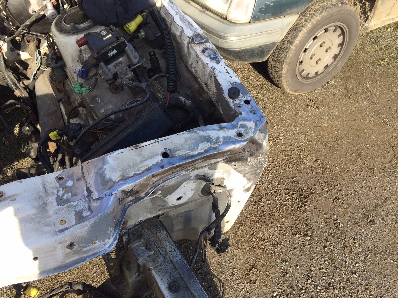

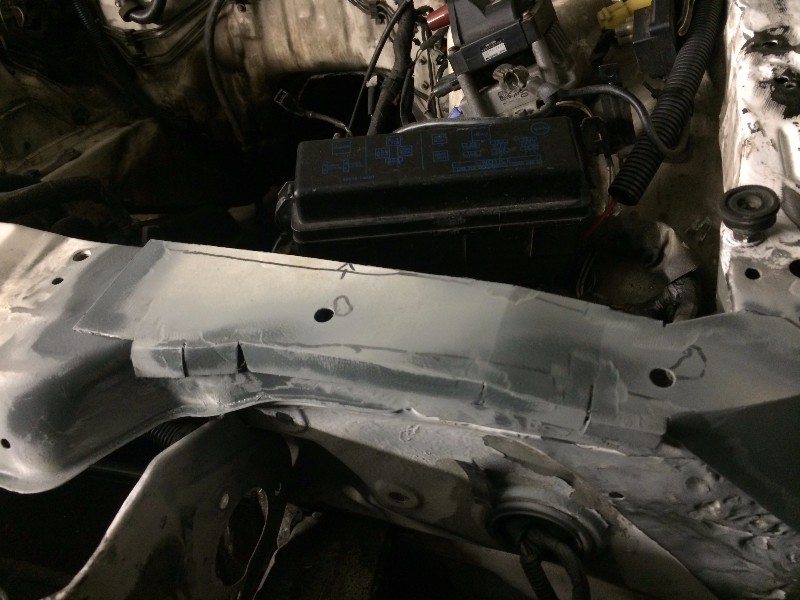

Parallèlement à la restauration de ma CTI de 86, je travail sur la Supra de 87 d'un collègue. Encore une fois, il y a du gros oeuvre !!
Petites photo de la miss avant travaux :
Ca ne semble pas trop grave vue comme ça...

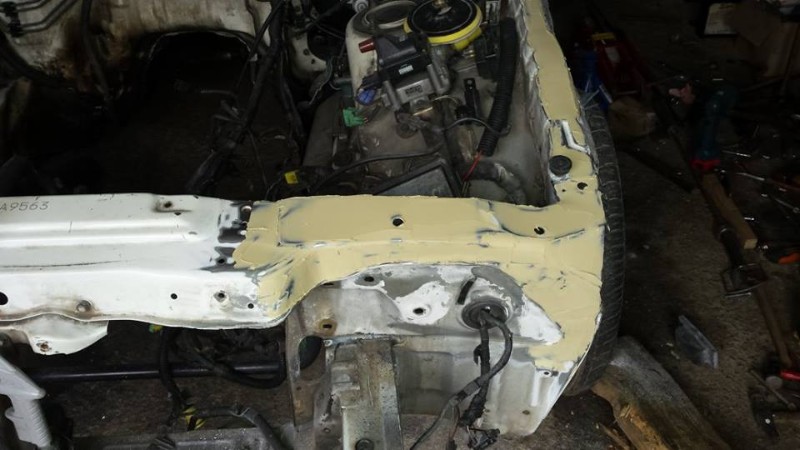

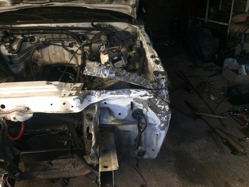

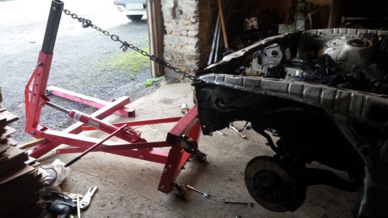

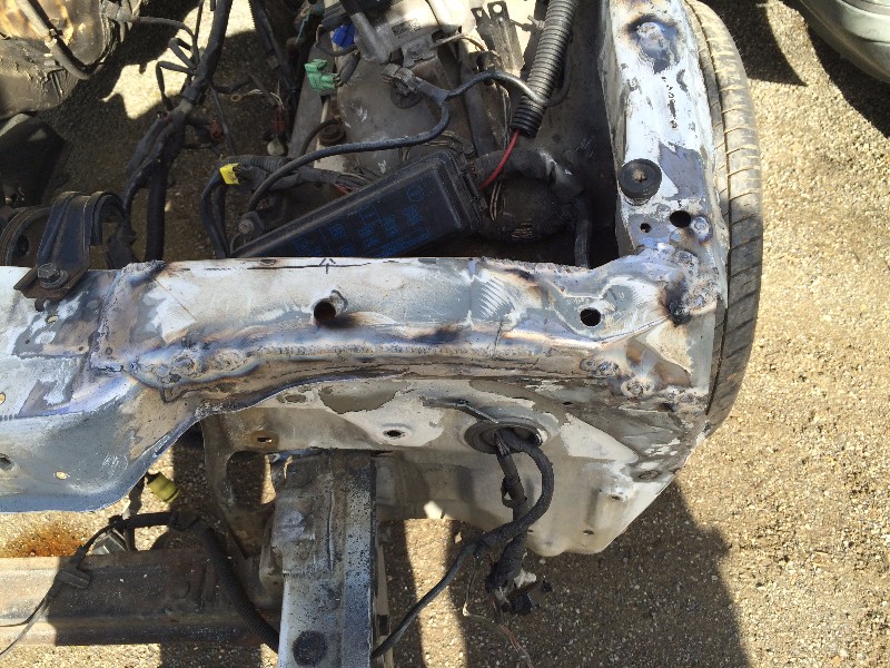

Dépose et réparation de l'aile :
En dessous ça donne ça : Longeron plié, rentré vers l'interieur, tole de phare réparé à la sauvage...
(qui a dit qu'une chèvre ne servait qu'a soulever des moteurs ?)

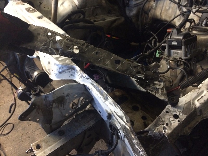

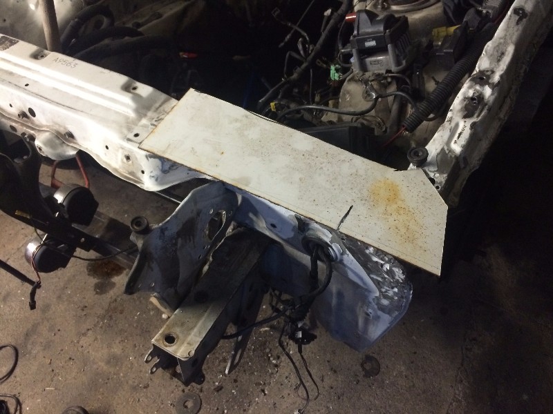

Une fois rendue a ce stade on se rend compte que remplacé la pièce sera plus rapide et plus propre... fauf que pour trouver cette pièce même en casse... Donc on a pas le choix, je découpe et je fabrique!

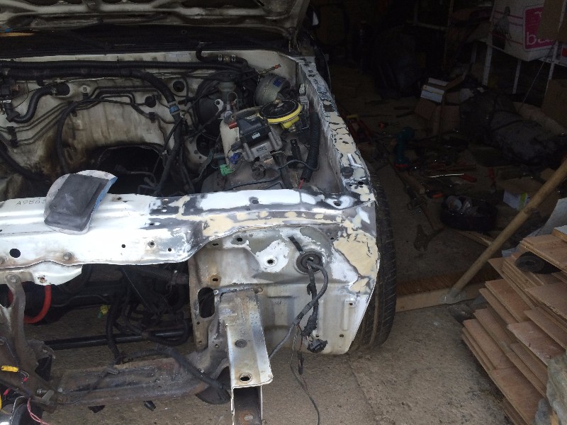

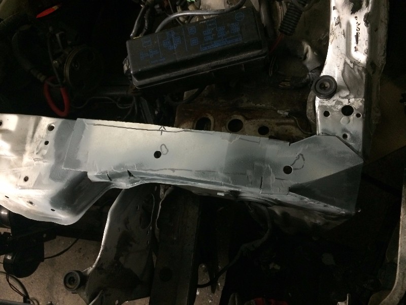

On vérifie l’alignement et passe en soudure

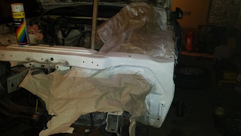

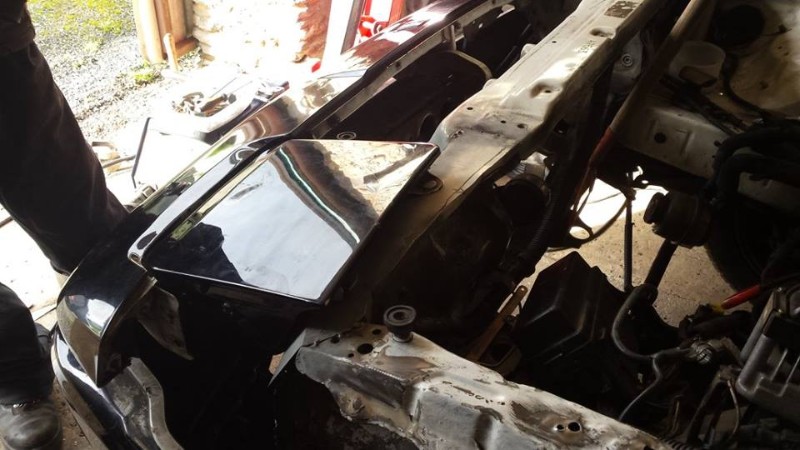

pose du mastic :
Et mise en apprêt :

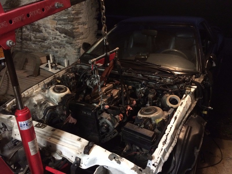

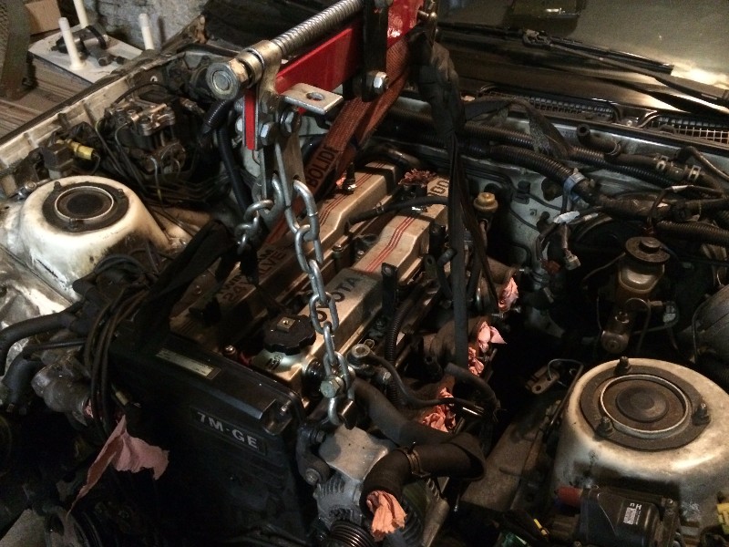

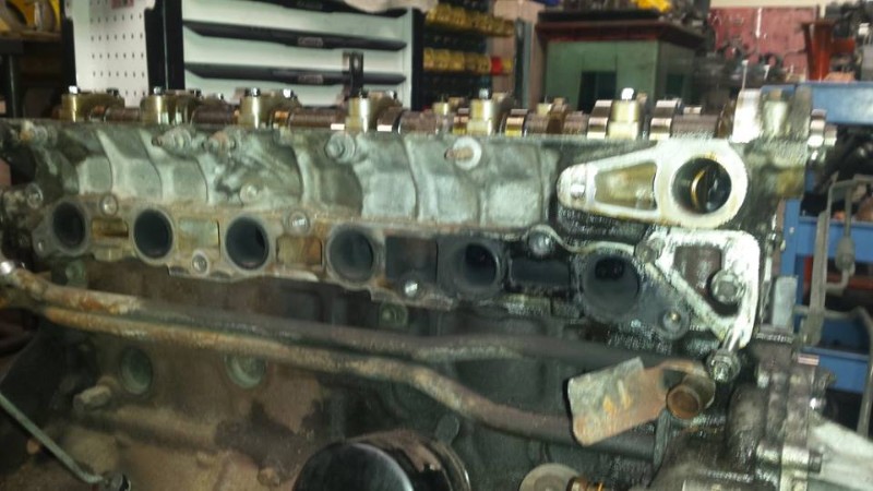

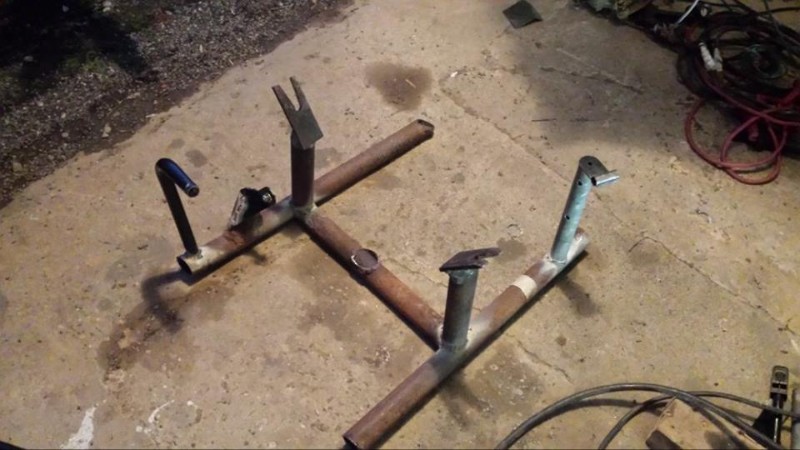

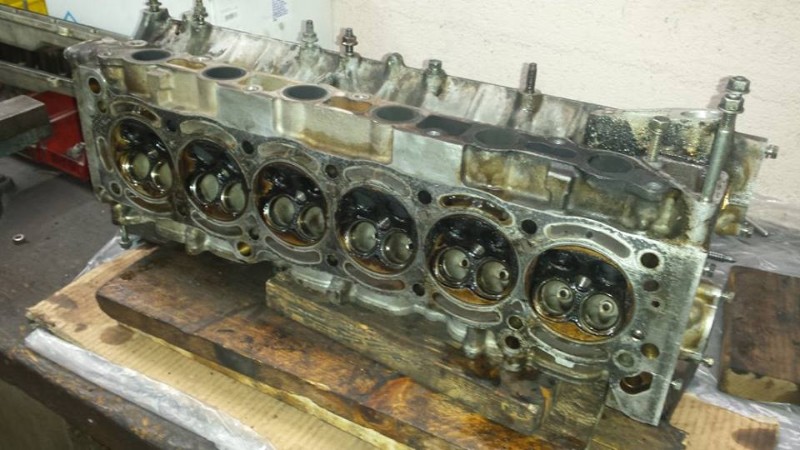

Je continue avec la fabrication de quelques outils en vue de la dépose et de la réfection moteur :

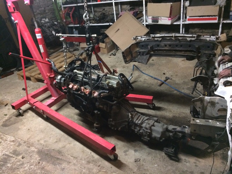

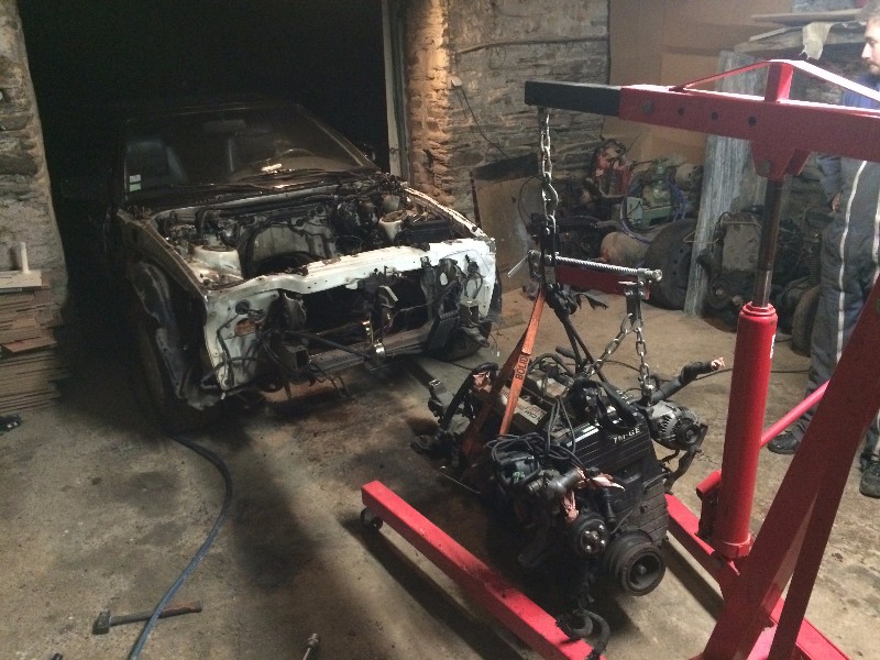

Puis viens la dépose du bourrin :
Et sa mise en place sur le support :
A suivre :wink:

Le moteur tu le sort pour le rénové ou pour reprendre le châssis ?

CITRACTIVE a écrit :Le moteur tu le sort pour le rénové ou pour reprendre le châssis ?
Pour les deux ::d

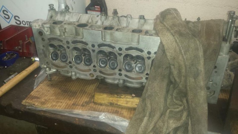

Par contre j'ai une question qui me trotte dans la tête ! :roll:
Quand tu fais une distri, tu te mets au PMH, tu pige, tu cale , bref on est d'accord !
Mais quand tu déposes tout comme ça, les AAC, les poussoirs etc, comment tu fais pour tout remettre comme il faut au calage bien précis etc ?

Re: [D3ido] Toyota Supra 3.0L 7MGE de 1987 - RESTAURATION
Tu remet tout au repére d usine :)
Faranight1010
Messages : 91
Enregistré le : lun. 28 mars 2016 17:04
Localisation : Basse Normandie
Message par Faranight1010 »
Donc tu as un repère gravé a chaque endroit , comme quand tu cale ta distri enfait ?
205 SR - 126500kms
d3ido
Messages : 957
Message par d3ido »
lol non, sur le 7MGE il n'y a aucun pigeage d'origine uniquement de repère sur villo et AAC et pour tout remonter, mieux vaut avoir la RTA ou dans notre cas le manuel d'atelier :wink:
