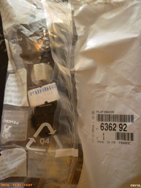

Plafonnier 309 référence 6362.92
Plafonnier 205 référence 6362.92
C'est toujours disponible en concession ,made in France sur l'emballage et made in China sur le plafonnier . :wink:
Comme ça ne coûte qu'une dizaine d'euros TTC, c'est pas la peine de s'embêter à chercher en casse auto.
La plupart ayant souvent une ou plusieurs pattes de casser et tiennent avec un morceau d'allumette ou un ticket de métro /bus etc.
Concernant celui de la 205 il y a une différence au niveau de l'ampoule et du connecteur entre phases 1 et 2.
Ampoule navette sur phase 1 et ampoule à ergot sur la phase 2.
Le modèle phase 2 se connecte sans modification des connecteurs sur la phase 1 .
Fait sur la mienne :
