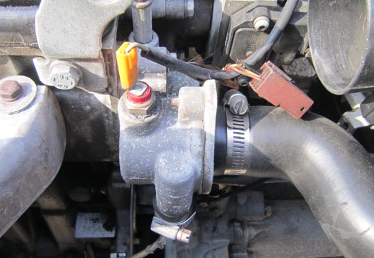

Re: Température moteur < à 80°C
Pour évacuer la possible inversion des fils (thermomètre/surchauffe), débranches le fil connecté sur la sonde du boîtier thermostat, roule et dis nous ce qui se passe. :wink:

Message par Fab3.2Blanc »
L'aiguille reste à gauche et ne bouge pas, même quand le moteur est chaud.
