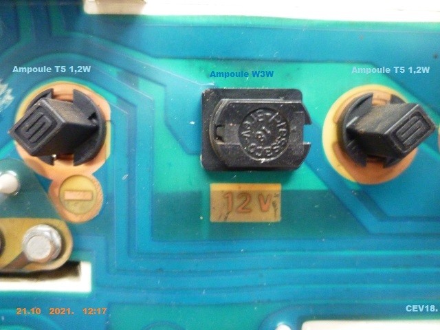

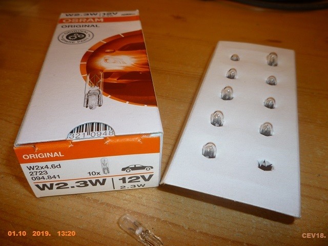

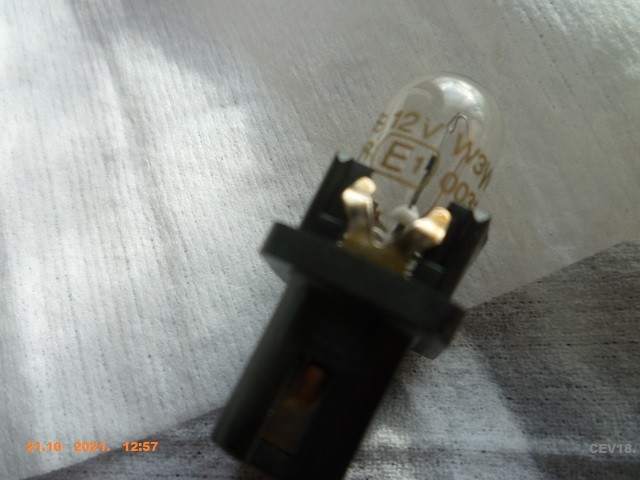

Re: Tableau de bord dans le noir
LeDormeurDuVal a écrit : lun. 27 déc. 2021 15:43
Par contre l’éclairage est pas ouf du côté gauche du compte tour. Il y a qu’une seule ampoule pour l’ensemble du compte tour?
Il est existe un repérage des ampoules
:voyons: D'origine toutes les ampoules des témoins situés derrière le combiné d'instruments ont une puissance de 1,2 watts, sauf celle du témoin de charge ( alternateur-Batterie) qui a une puissance de 3 watts.
Ampoule W3W : charge Alternateur-Batterie.
Concernant l'éclairage du combiné d'instruments, selon la phase ou le millésime, d'origine c'est du 1,2 w , ou 2 w.
Eclairage du combiné d'instruments avec 2 ampoules T5 de 1,2 watts.
Eclairage de ce même combiné avec 2 ampoules T5 de 2,3 watts.
Ampoules W2.3W ou T5 2,3 watts.
Bonne soirée. :)
