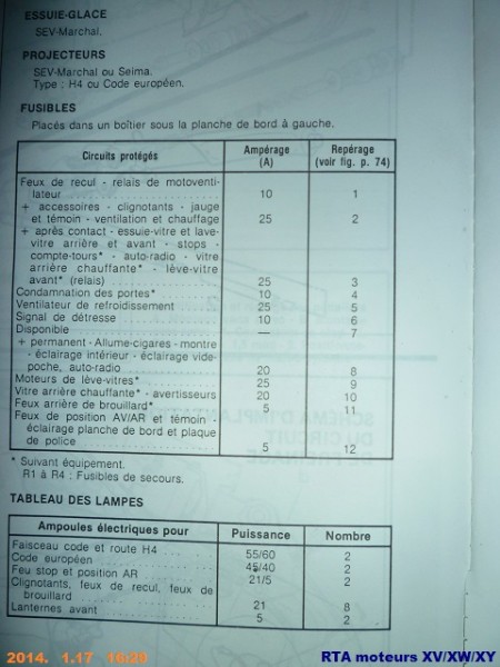

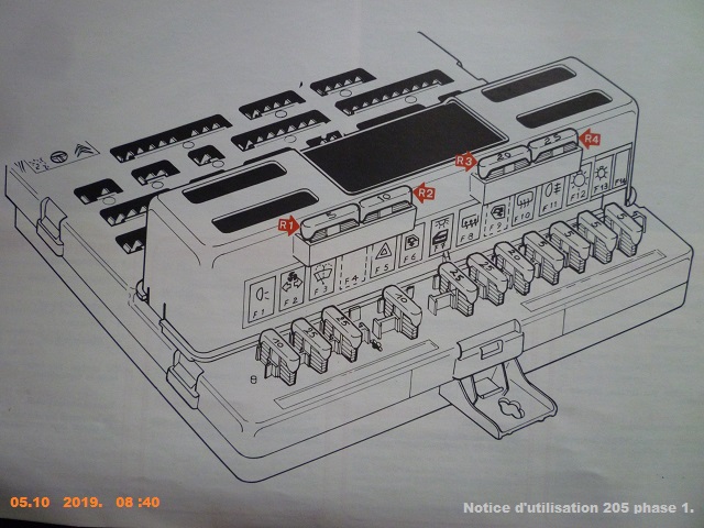

:voyons: Sur la phase 1 des millésimes 83 à 87, les feux stop sont protégés par un fusible de 25 A (coloris blanc) situé en position 3 sur la platine à fusible.
Ce fusible est également protège également les essuie-glace/lave-glace avant et arrière ainsi que l'autoradio d'ou la puissance de 25 A.
Les feux stop et les feux de position ayant une ampoule commune à 2 filaments sur les millésimes 83 à 87.
1) Filament de 5 w = position.
2) Filament de 21 w = stop.
Les feux de recul étant protégés par un fusible de 10 A (coloris rouge) situé en position 1 sur la platine à fusibles.

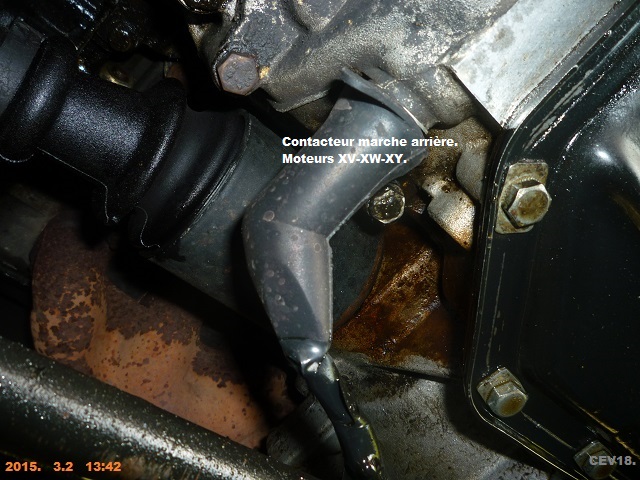

Le contacteur étant situé sous la boîte de vitesses :
Contacteur marche arrière sur moteur couché d'origine 104.

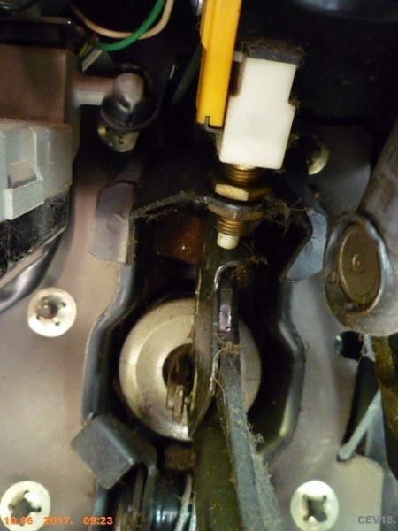

Le contacteur des feux stop étant situé au dessus de la pédale de frein :
Fichiers joints, cliquer sur chaque image pour la voir entièrement.
