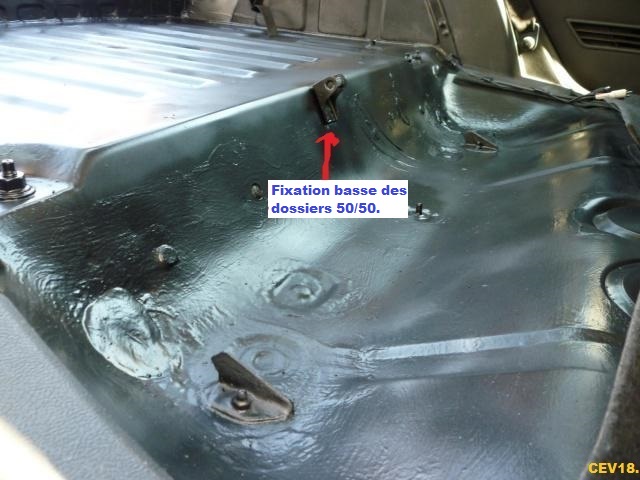

Il y a juste une petite différence à l'AR entre les versions disposant d'une banquette et celles ayant des assises 50/50.
Fixation basse des dossiers de sièges AR 50/50.La version à banquette AR en est dépourvue ,mais pré-percée en usine pour la recevoir.
Ne pas oublier de se la procurer donc, si on veut remplacer une banquette AR par des assises "fractionnables". :wink:

Les sièges arrières sont en 50/50. Donc faut récupérer le petit truc.
