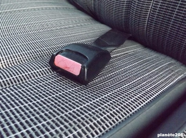

Les boucles de ceintures de sécurité sont différentes entre ces 2 phases.
A l'avant le système d'ancrage est fixé sur l'armature du siège et maintenu par des boulons.
L'échange est donc plug and play.
Fixations ceintures AV sur phase 1 des millésimes 83 à 87.

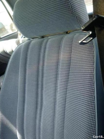

Fixations ceinture de sécurité AV sur phase 2 des millésimes 88 à 98.

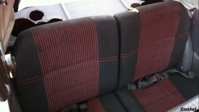

Les assises AR des berlines 3/5 portes et cabriolet sont identiques, mais pas les dossiers ni les fixations des assises.
Sur les berlines les extrémités ont une coupe droite, et sur le cabriolet une coupe en biseau (à cause du système de la capote).

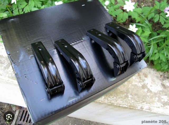

Les fixations de l'assise sont plus courtes sur la version cabriolet à cause du renfort de caisse.
Fixations assises AR sur cabriolet.

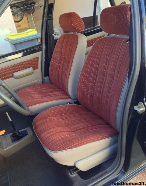

Effectivement, sur les premiers millésimes il y a des selleries de coloris beige, bleu, gris et même rouge :
Sellerie rouge, intérieur beige, carrosserie noir onyx d'une GT du millésime 83.
planetesujet-t58980.html
Comme on ne pas toutes les poster, j'ai donc choisi une phase 1 grise du millésime 87 et une phase 2 grise du millésime 90 .
