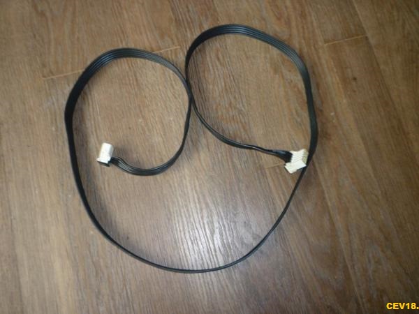

fifidu63 a écrit :ca avance petit à petit, reste encore un feu AR de recul qui refuse de fonctionner (l'autre marche). Quand j'enclanche la marche AR de ce côté là c'est l'ampoule au dessus qui grésille faiblement...
:voyons: Cela pourrait venir de la platine.
Au niveau d'une soudure de la piste ou d'une lamelle sur laquelle repose le culot de l'ampoule.
Platine feu arrière 205 des millésimes 83 à 90.
Ou bien de la nappe inter-feux, passant dans le châssis et reliant les 2 platines :
Nappe inter-feux, sur les millésimes 83 à 90.
Branchement feu arrière gauche 205 des millésimes 83 à 90.

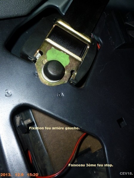

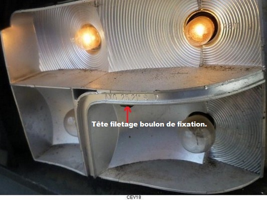

Petite question, comment tu sors la platine de la carrosserie ? c'est clipsé ?
205 SR de 1991 - 200000kms
205 XS de 1988 - 191000kms
205 GTI de 1991 - 174000kms
Re: [205 XS] Sauvetage d'une pauvre XS
fifidu63 a écrit :Super CEV, tu es une mine d'informations.
De rien avec plaisir. :)
C'est fixé à l'intérieur du coffre avec un boulon.
En outillage il faut une clé à pipe débouché de 10 ou bien un cliquet .
A droite l'accès est masqué par le réservoir du lave glace sur les versions équipées.
Le réservoir étant fixé par 2 vis empreinte cruciforme.
Cela se fait bien, parfois, le boulon tourne dans le vide, car la tête de la tige filetée est bloquée dans un logement en plastique.
A la longue le plastique s'effrite et ne fait donc plus son job. :roll:
On peut alors utilisé cette méthode :
Quand le boulon tourne dans le vide.
Sur les millésimes 83 à 90, la tête du boulon est masquée par un cache clipsé. :wink:
En fait, il y 2 écrous de de 10 sur la vis traversante.
Le premier sert à fixer la platine et le réflecteur sur le bloc et le second servant à fixer le feu complet sur la carrosserie par l'intérieur du coffre.
Bon courage pour la remise en état concours de ta belle XS. :)
