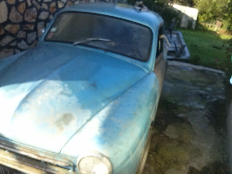

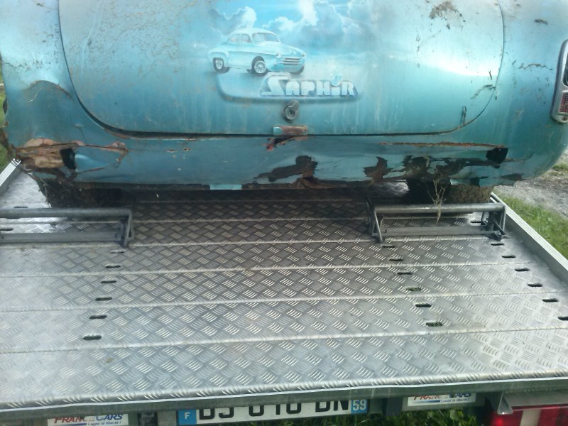

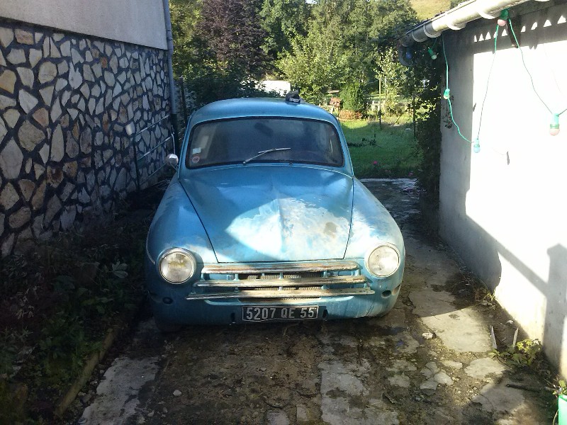

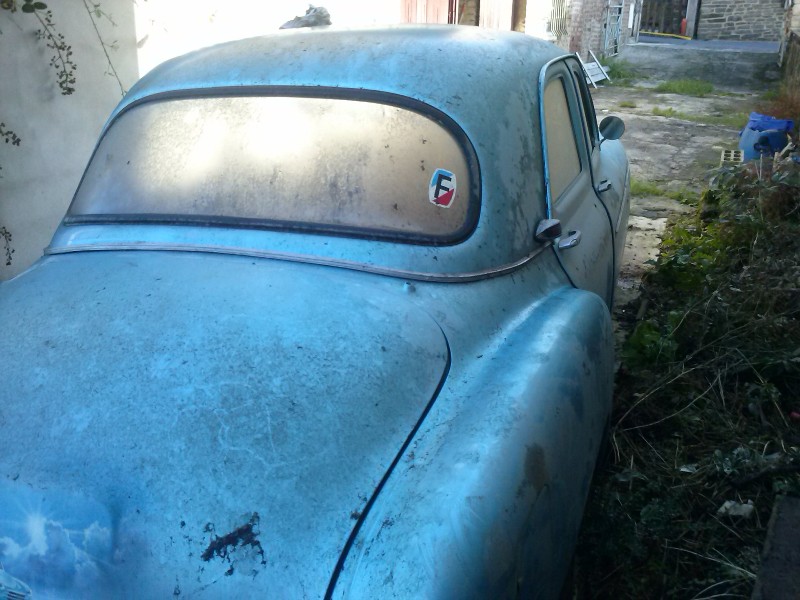

Bonjour à tous ::d , aprés la Frégate de mon père, Je vous présente Saphir:
- 1T3
- 2L de cylindrée pour 60poneys
- 4.70m de long

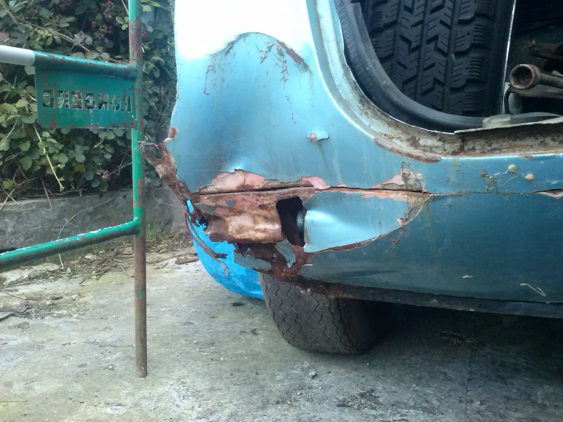

- Caisse fatiguée (notemment à cause d'un ancien accident jamais réparé)
Elle vient de la Meuse (55) , a une vignette de 94, elle a également un papier d'une assurance de 98 (apparemment elle roulé à cette époque) .
Voici quelques photos:
D'autres photos viendront :) , par contre il va me falloir m'improviser tolier/carrossier :? , jouer du poste à souder et de la meuleuse...

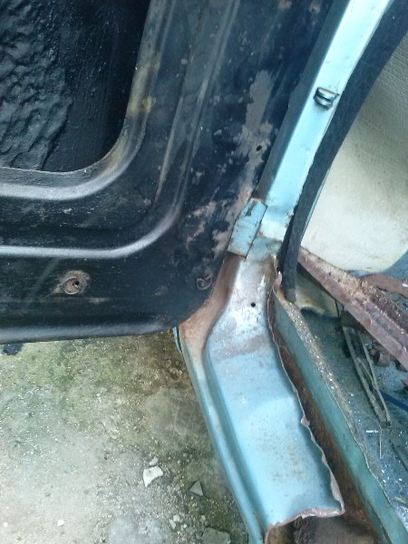

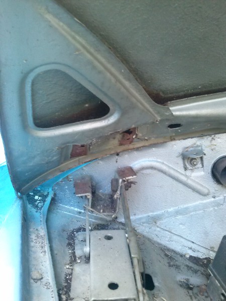

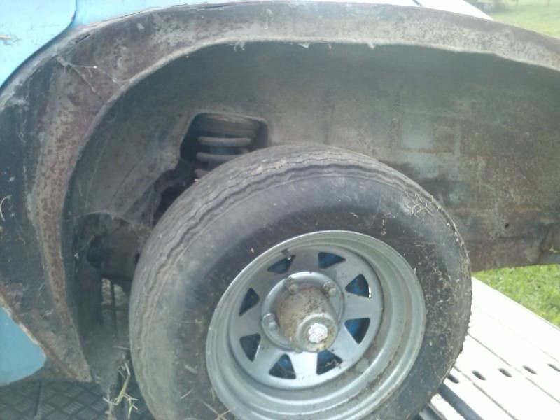

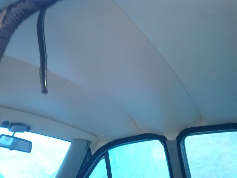

Le Neiman, ou ce qu'il en reste :gene:

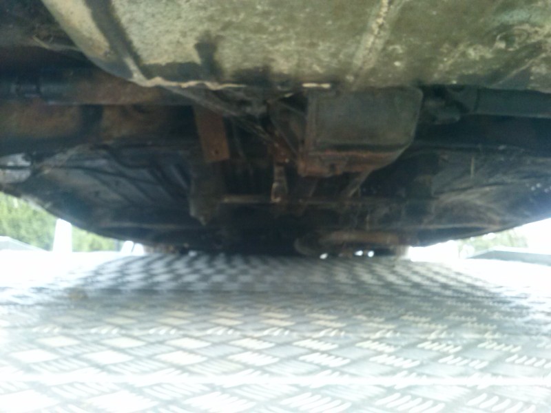

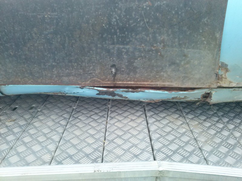

Le bas de caisse:

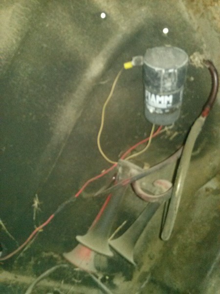

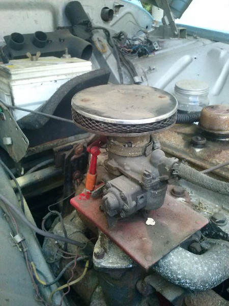

D'autres photos en vrac, dont une avec 2 allumeurs trouvés dans la voiture ::d :
Sur l'une d'elles on peut égallement voir le magnifique klaxon :lol: , sur le capot 3 pocs dont un ressorti mais pas assez, encore un peu de travail au maillet et au tas à faire :gene: ...

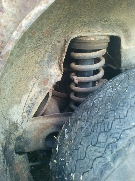

Sinon, je l'ai levé, et elle a du jeu dans une articulation de la roue AVG :( , j'essaierais de démonter le train AV avant cet hiver pour m'occuper durant les rudes journées hivernales ardennaise :lol: ...

Hier aprés midi, profitant du soleil, un coup de brosse métallique sur meuleuse au niveau de l'ARD (où il n'y a pas d'aile), un coups de peinture anti rouille en provisoire et 3h passé pour ça.
Et aujourd'hui, comme il a plu, 3h dans mon atelier à reformer le bout de bas de caisse qui était fourni avec la voiture. Tu travail de sagouin :x. Il est tout tordu, donc j'essai de tout redressé (pas de photo :gene:), le résultat provisoir me plait bien :).
Si il fait beau dans la semaine, j'en profiterais pour démonter/découper les parties malade de la caisse. Et dés que je peux, je vais chercher une tole de 1mm d'épais chez nos voisins belges (prix imbattables ::d) . Par contre, il me faudrat déposer les portes :? .

J'ai démonté le carbu, et la pompe à essence. Le carbu sera démonté nettoyé demain et peut être remonté. La pompe j'ai passé 2h30 dessus.
l'équivalent d'une trés grosse cuillère à soupe de sable mélangé à une mélasse :? . C'était tellement crade, que j'ai foiré 3 tête de vis. Les 3 vis qui servent à maintenir le système de clapet anti retour. Du coups, nettoyage, perçage, filetage, mise à longueur de 3 vis de bon diamètre mais trop longue de 20mm.
Donc aprés le carbu, je m'occupe de la pompe, avec décapage, nettoyage (encore, vu la merde), remontage, petite peinture, et remontage.
Moi qui me demandais pourquoi elle ne pompé pas :? , bah j'ai compris :roll:
