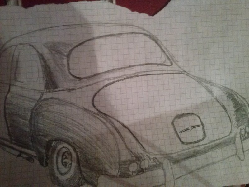

Re: [romain5708] Saphir - Frégate de 1955
Voilà en gros l'idée pour les feux:
On ne se fout pas de moi pour le dessin, j'ai pris un bout de feuille et ma plus belle mine pour le faire :mrgreen: .
En gros, plus de feux au niveau des ailes AR, mais 2 feux AR rond par côté posé sur le PC.
Pour les clignotants, 2 solutions, les intégrer dans les butoirs du PC, ou les caler entre les 2 feux mais dans le PC (je sais pas si je suis clair :0 )

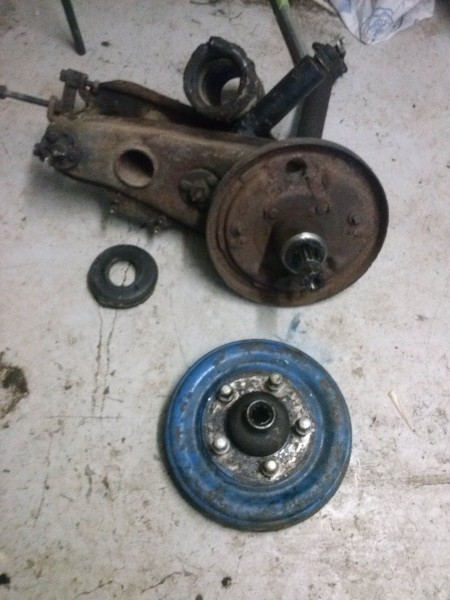

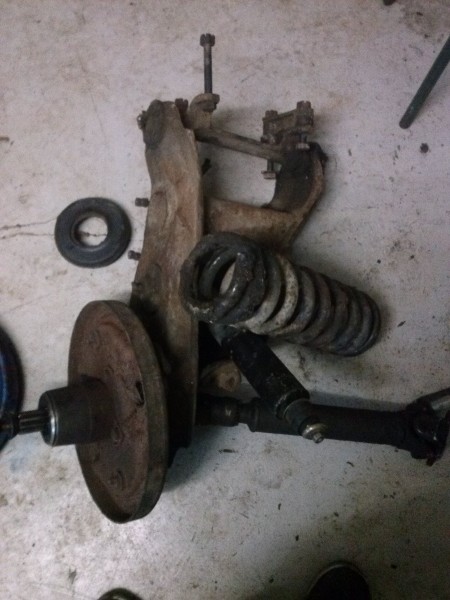

Demi train déposé ::d :
La caisse n'a rien, je suppose que le carrossage positif de la roue est due au demi train en lui même :? , il va falloir le démonter totalement et inspecter/vérifier chaque pièce
Des nouvelles de ce foutu demi train arrière :x !!! Les 2 logements de brides de fixation d'axe n'étaient pas parallèlle :? ...
2 à 3 mm d'écart, avec 5cm d'écart entre les 2 points de mesures ... J'ai redressé ça au cric (pas catholique comme méthode) mais j'ai retrouvé le paralléllisme :) . Il faut que je le remonte et fasse un montage à blanc sur la voiture pour m'assurer que c'est bon.

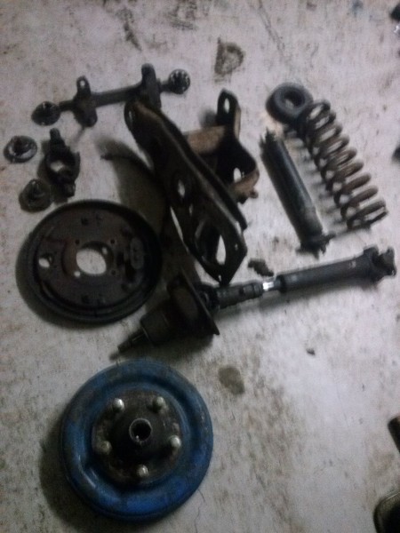

Les éléments constitutifs d'un demi train AR de frégate ::d !

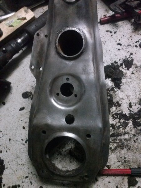

Une petite photo du bras aprés nettoyage ::d :
C'est pas fini, il me reste toute la partie intérieur à faire :gene:
