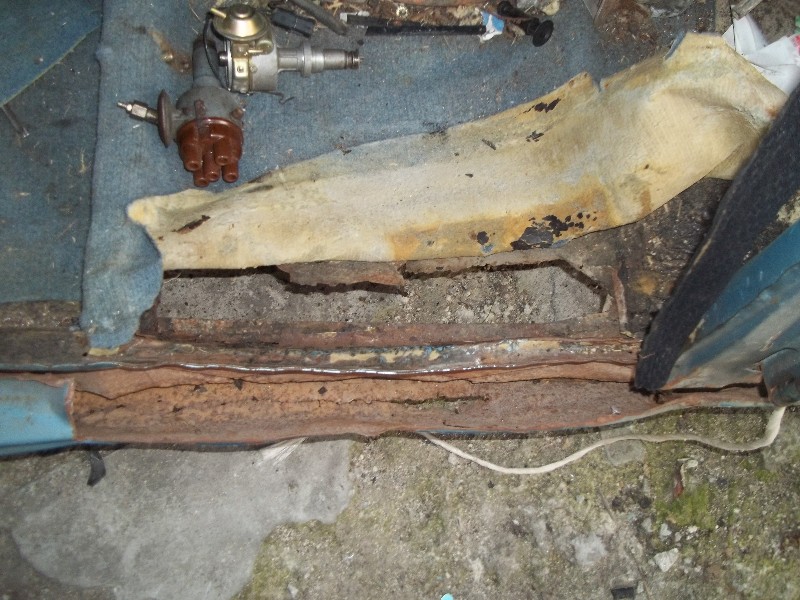

Et l'état du plancher et bas de caisse:

Sinon, me reste à trouver de la tole en 1mm d'épais pour commencer à refaire à minima le bas de caisse. Le neiman a repris sa place normal, mais une cosse a cassé net. A remplacer donc. Je ne sais pas à quoi elle sert, mais ça ne gêne pas le démarrage du bourrin :mrgreen:

Pour la carrosserie à Miss Saphir, je m'y attellerais l'été prochain. Un bas de caisse à reformer, avec un bout de plancher à refaire. Le plus dur sera le cul de la Miss :lol: . Espérons que ce soit une fille facile ::d
