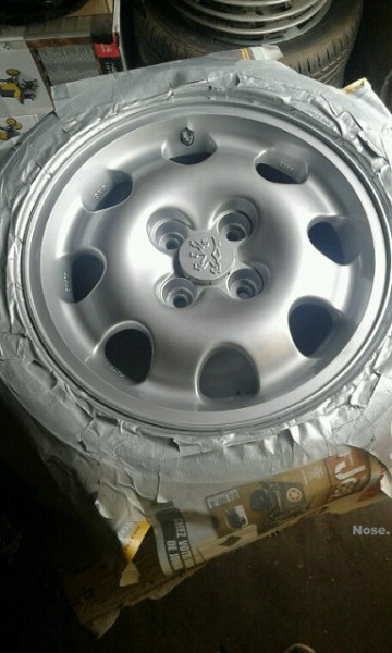

Avant le passage des couches d'apprêt (antirouille ) et peinture de finition, on protègera les pneus s'ils sont encore sur la jante et toujours en bon état.
Pour ça on peut utiliser des journaux scotchés, du plastique ou un vieux jeu de cartes type tarots qu'on dispose en éventail tout autour :
L'apprêt peut se passer au pinceau ou bien a la bombe.
:!: Attention :!: Certaines peinture en bombe sont incompatibles avec un apprêt passé au pinceau .
Cela donne alors ce résultat : :berk2:
Réaction entre apprêt passer au pinceau et peinture finition en bombe.
Le mieux est donc de tout faire à la bombe. :bien:

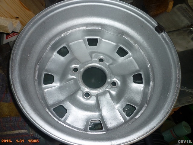

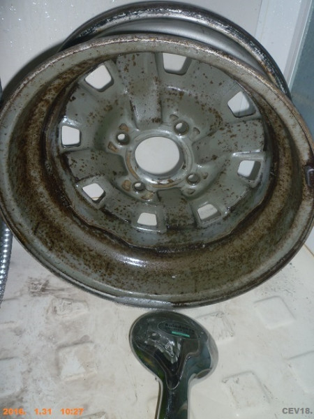

Il y a environ 2 ans, j'ai repeint ce type de jante, en zappant la couche d'apprêt, car elles étaient destinées à une 205 allant à la casse ou à finir en stock car.
Il fallait récupérer les jantes alliage French Open dont elle était équipée :

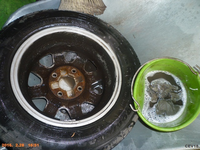

J'ai juste dégraissé et peint dans la foulée donc :
Dégraissage recto-verso.

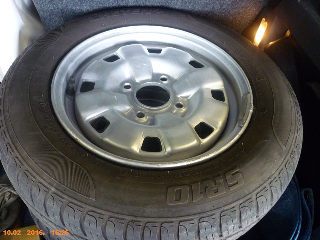

Puis peinture argentée en bombe :
Peinture recto verso.

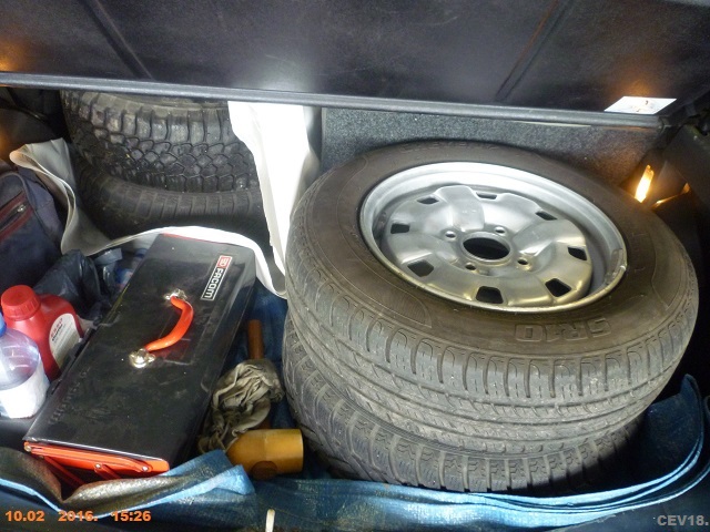

Montage d'un pneu usé sur la jante dépourvue et livraison .
Les jantes French Open échangées :
Avant et après dégraissage de l'intérieur.

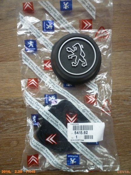

Enfin , pour la peinture du lion des cabochons, on peut utiliser un stylo retouche peinture :
Stylo retouche peinture .
Lion de cabochon peint au stylo retouche blanc.
Pour un travail plus soigné on peut également déposer une très fine couche de peinture en bombe sur surface plane et non poreuse. :wink:
On pose ensuite le cabochon dessus en appuyant légèrement dessus, la partie en relief s'imprimera de peinture
D'origine le lion est argenté, mais en blanc ça rend bien également : :bien:
