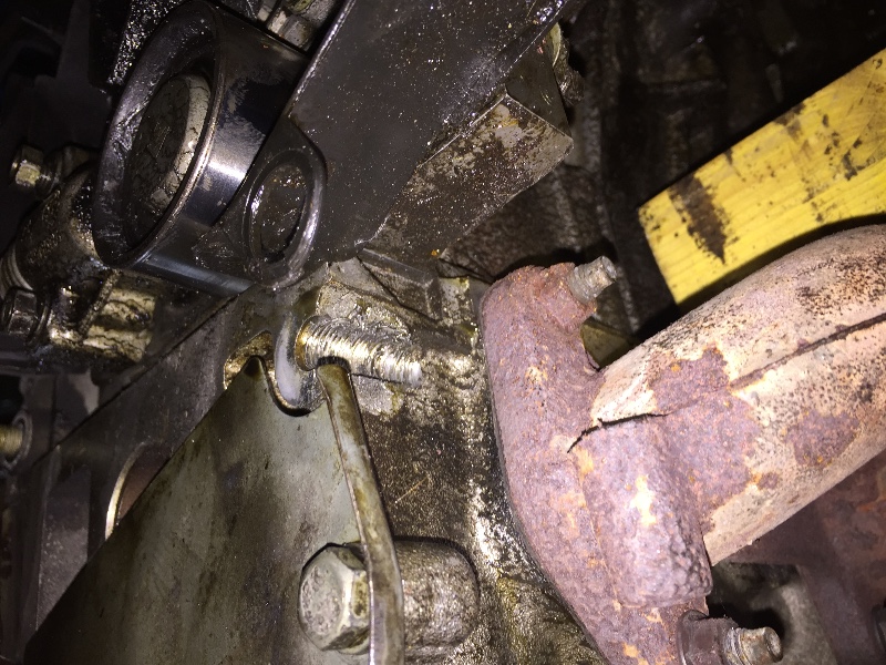

(ne me demandez pas pourquoi les photos se sont uploadées sens-dessus-dessous
1/ Un premier zoom sur le bossage (taraud pour 3e vis du support moteur supérieur droite)

Franchement, la culasse à la poubelle.

Qu'est ce qui te fais être si direct sur la culasse ?
- OK elle était "dans son jus" sur les photos
- au moins elle n'a jamais chauffé et je sais ce qu'elle vaut (le moteur tournait rond sans souci)
- le bossage exterieur doit être réparable facilement (faut juste trouver le bon pro pour un ressurfacage et la recharger en alu ?)

Tu le dis toi même que le taraudage cassé sert au support moteur, donc fort logiquement, ça pausera un problème par la suite pour les contraintes mécaniques.
Après tu fais ce que tu veux, j'ai pas la science infuse, ce n'est qu'un avis.
