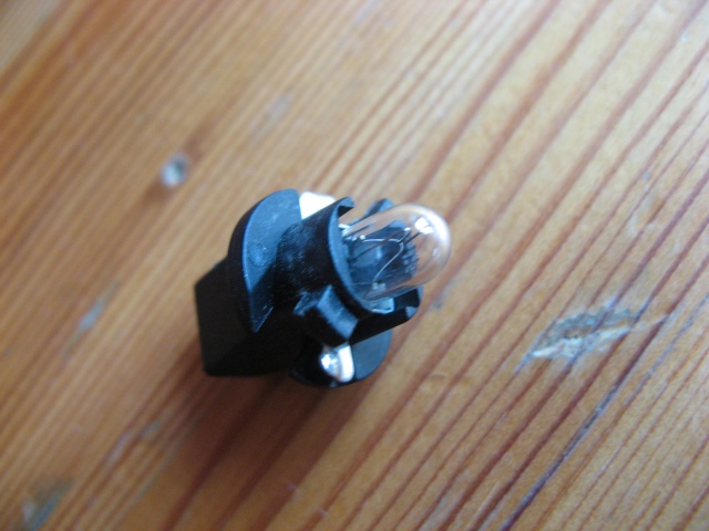

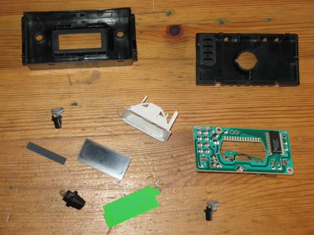

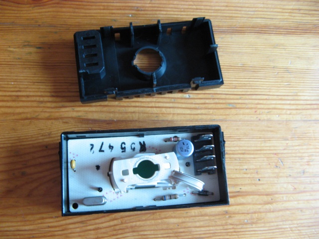

Sauf que dans mon cas, les chiffres s'affichent sans problème, pas de variations de chiffre, toujours la bonne heure. Seulement, il n'y a pas l'éclairage et faut vraiment que je colle mon nez dessus pour voir les chiffres ou que le soleil éclaire l'écran et la nuit je vois rien. J'ai changé l'ampoule, toujours pas d'éclairage alors je démonte l'horloge grâce à la fiche du Boss23.

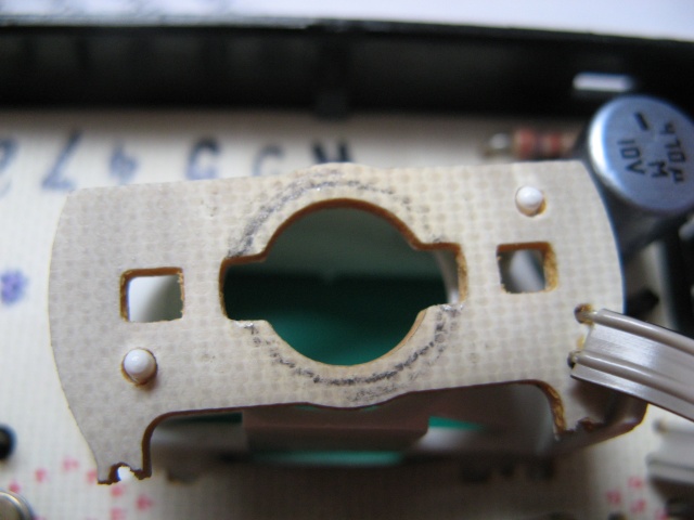

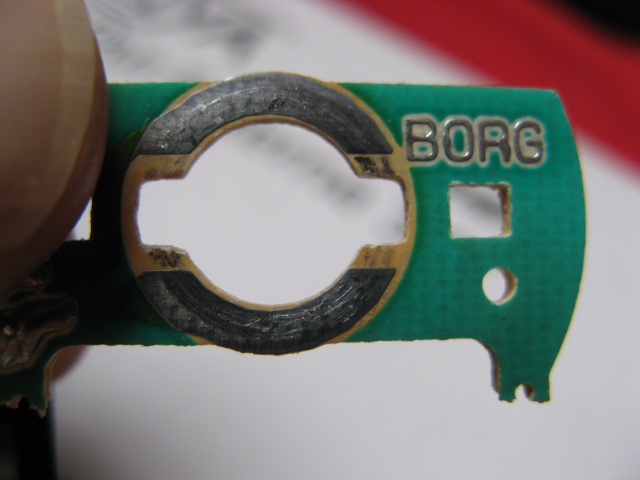

Voici le support de l'ampoule. Je remarque qu'il n'y a pas de "piste" métallique au dos, seulement au-dessous. C'est normal docteur ?

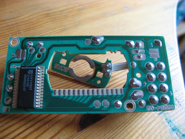

On retire le circuit. Les soudures me semblent bonnes, de toute façon. Ou alors les refaire au cas où ?
Voici le type d'ampoule que j'ai utilisé. je remarque que les petites parties métaliques dont sur le dos du support de l'ampoule, là où il n'y a pas de piste métallique. Peut être que je n'utilise pas la bonne ampoule tout bêtement ?
:gene:
Le tout démonté
:cote:
Voili qu'en pensez-vous ?
