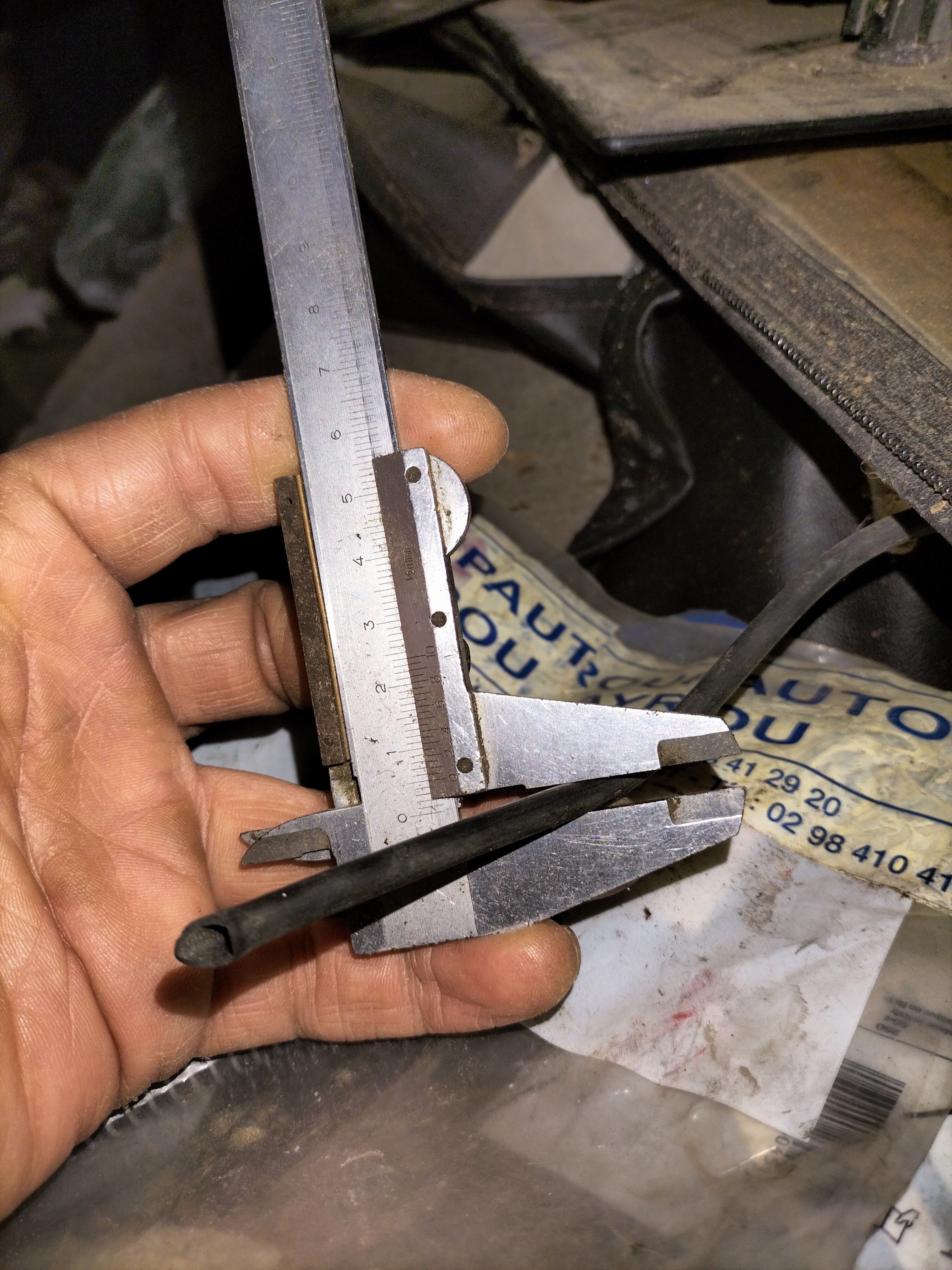

J’ai tester avec une durite (neuve) de carburant pour tronçonneuse et autres ! C’est souple mais encore
trop rigide.
Avec de la graisse et la friction ça va peut-être la ramollir :voyons: Je pousse la recherche pour une
en silicone :)

5 mm extérieur pour la durite de TOP , mais très (trop) épaisse :roll:
Je vais amincir la durite de carburant que je possède déjà. Qui vivra , verra !
