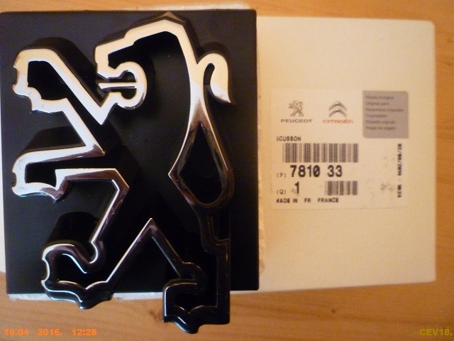

J'en ai un neuf en stock depuis 2014 :
C'est fixé sur la calandre avec 4 picots.
Il faut le décoller délicatement avec le plat d'un tournevis couteau ou spatule, pour ne pas les casser.
