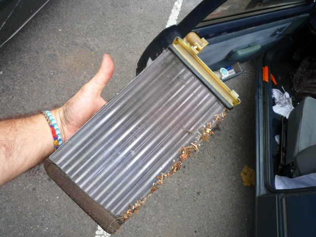

j'ai eu tout récemment une fuite dans la semaine qui précedait la vente de ma RG, et une fois l'habillage sous le volant enlevé, j'ai compris que c'étaient les joints toriques a remplacer; c'est une opération qui se fait bien, mais j'en ai surtout profité pour mettre des photos puisque sur cette fiche elles se sont envolées!
origine de la fuite:
donc mettez une bache au sol pour éviter un déversement de LDR
ensuite vous allez compartiment moteur dévisser la plaque qui comprime un caoutchouc qui immobilise ainsi les 2 tuyaux (cle de 10), aprés avoir déssérré et écarté les 2 durites caoutchouc
le bon truc à faire ,si vous avez une soufflette d'air comprimé, c'est d'en mettre un coup dans le tuyau du haut çà permet d'évacuer toute le LDR contenu dans le radiateur, et d'éviter ainsi l'inondation dans l'habitacle quand vous allez démancher les tuyaux.
retour sous le volant
enlevez les 2 vis:
le mieux est d'utiliser un petit cliquet avec cardan:
la patte de maintien des 2 tuyaux n'a qu'une vis en bas et accrochage facile a dévérouiller en levant vers le haut
maintenant vous tirez vers l'avant avec des petits mouvements car les joints sont probablement collés

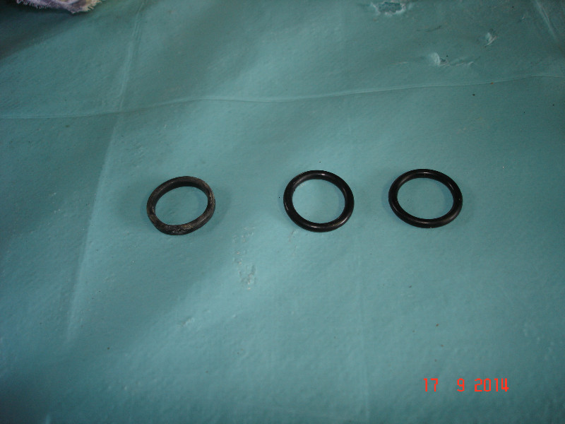

Là,je vous montre ou sont situés les joints toriques sur un radiateur que j'ai démonté sur une autre auto(mais il i ya une autre fixation possible de ces tuyaux sur le radiateur:
voilà joints neufs et vieux:
que j'ai monté avec un peu de graisse silicone en bombe avant de les enfiler sur les tuyaux avant de les remettre en place.
un petit nettoyage de la portée de ces joints est la bienvenue, aidez vous d'un bout de miroir ou comme moi, d'un rétro :mrgreen:
Y'a plus qu'a remonter et purger le circuit de refroidissement

HIistoire de ne pas avoir à aller au magasin de bricolage du coin à pieds après avoir démonté le radiateur, avez-vous les dimensions des joints toriques à remplacer et NFP chez peugeot?
Sur servicebox ils mettent juste "diamètre 20" mais sans dire si c'est le diamètre interne, externe, l'épaisseur du joint, etc.
205 SR de 1985 - 179000kms
Re: [Toutes-Fiche] Remplacement radiateur de chauffage (phas
nicoaube57 a écrit :HIistoire de ne pas avoir à aller au magasin de bricolage du coin à pieds après avoir démonté le radiateur, avez-vous les dimensions des joints toriques à remplacer et NFP chez peugeot?
Bonjour à toi , :hello:
:voyons: Je pense que c'est résolu depuis longtemps.

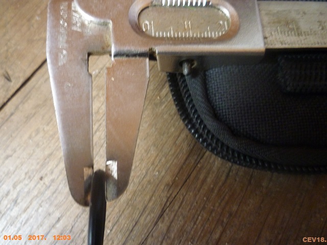

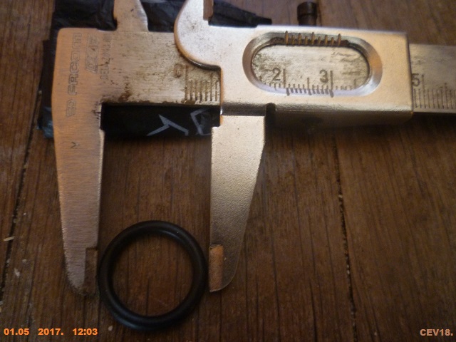

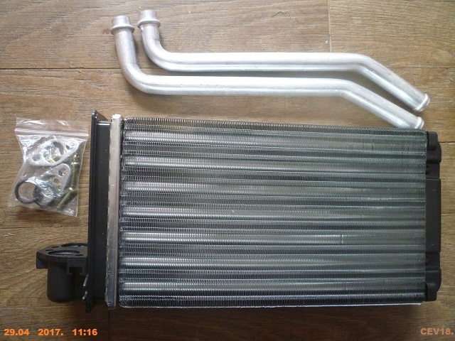

Comme je viens juste d'acheté un radiateur de chauffage sur le site série04, avec les joints et la petite quincaillerie fournis. :bien:
J'en ai donc , profité pour prendre ces mesures. :wink:
Cela donne 20 en diamètre extérieur, 15 en diamètre intérieur et 3 en épaisseur :
Messages : 3927
:bien: Pour compléter, c'est une taille standard qui se trouve au rayon robinetterie du magasin de bricolage. Et cela convient parfaitement à cet usage.

donpipo a écrit ::bien: Pour compléter, c'est une taille standard qui se trouve au rayon robinetterie du magasin de bricolage. Et cela convient parfaitement à cet usage.
Je vais m'y coller prochainement. D'après les dimensions fournies par l'ami CEV, un joint standard n°12 semble correspondre (15,1 x 20,5 x 2,7 mm), est-ce que par hasard tu saurais confirmer si c'est bien celui là qui convient ?
Messages : 3927
Je ne peux confirmer (c'est trop loin dans mes souvenirs) mais c'était un joint standard. Donc ça doit être ça, si c'est la seule taille qui correspond.

Et bien c'est fait (il était temps), j'ai mis un joint n°12 et ça fonctionne sans problème !
Pour ceux qui n'ont jamais eu le problème, pensez à vérifier les tuyaux proches du radiateur (il suffit d'écarter un peu les moquettes de la console, rien à démonter).
Si ça commence par suinter avec des dépôts, y'a pas encore de fuite mais ça ne saurez tarder, alors n'attendez pas.
Ça évite de se retrouver avec du liquide partout dans l'habitacle et sous la moquette (testé sur 206, c'est super chiant à enlever).
Et si ça vous arrive, un carton sous le tapis, changé régulièrement, permet d'absorber les reste de LDR.
