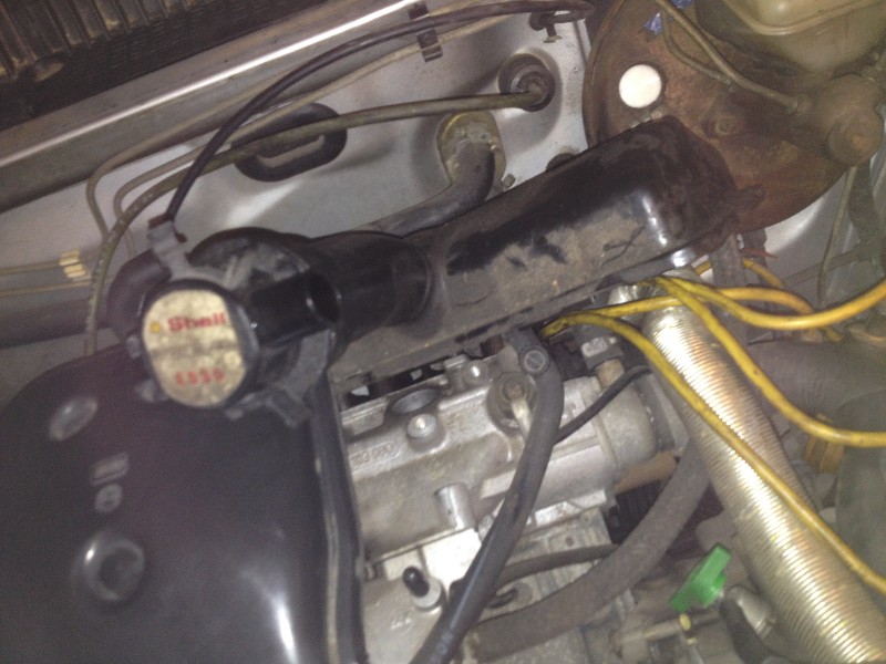

donc voici mon cache culbuteur,

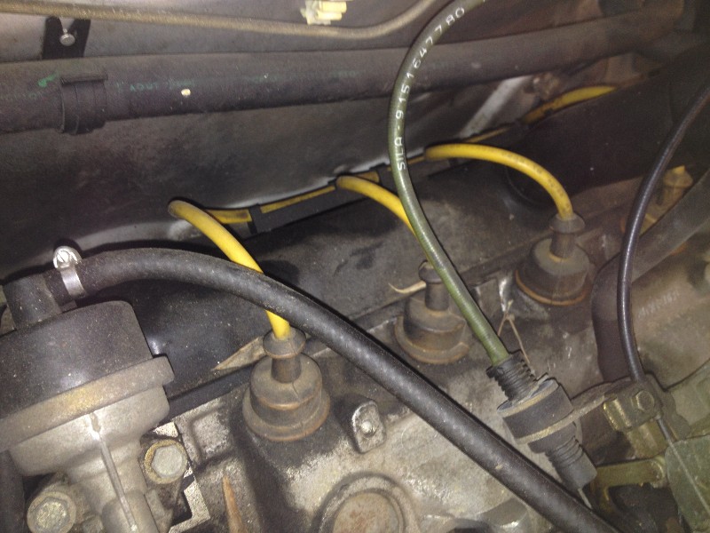

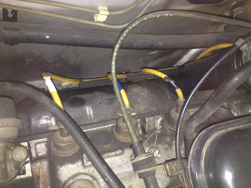

astuce: j'ai repéré chaque fil de bougie avec du chatterton de couleur différente

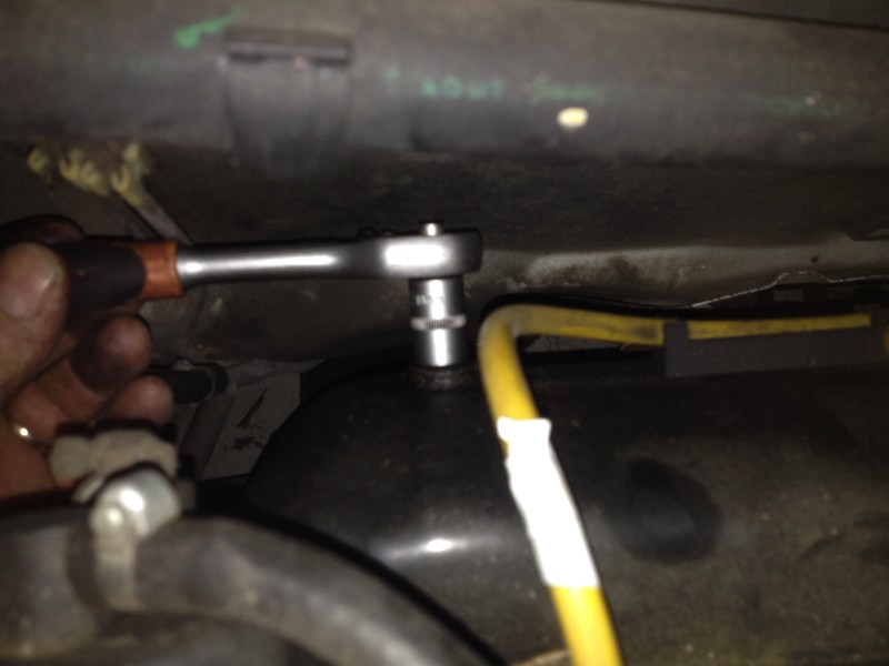

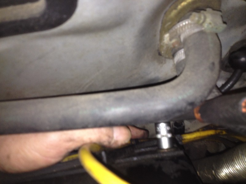

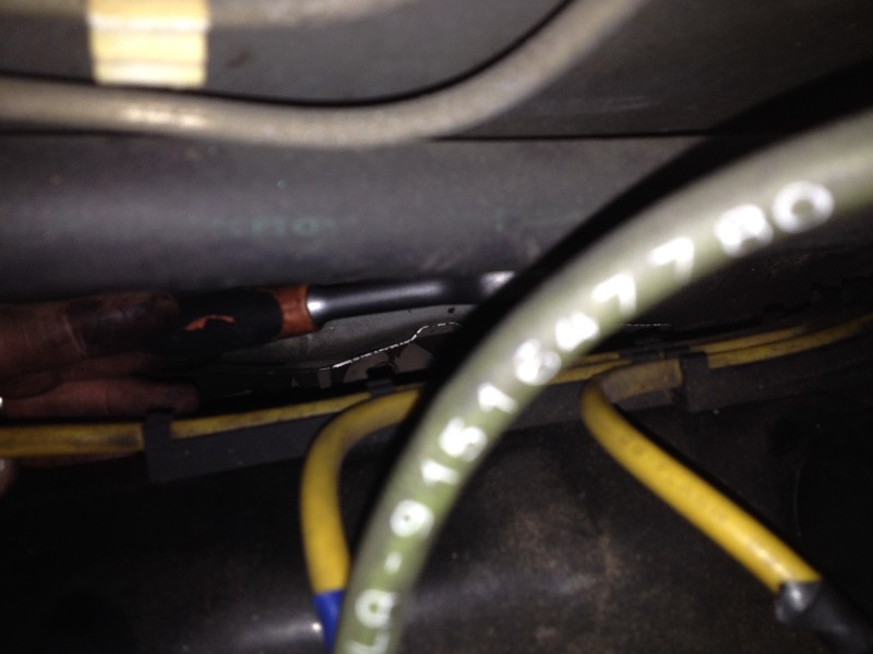

desserrer les 3 vis de fixation, y a pas trop de place mais les vis sortent
et de deux
et la troisième

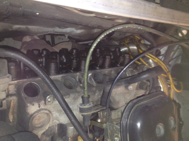

j'ai ensuite retiré les fils de bougie de leur guide, démonté la durite de graissage du carbu pour avoir plus de place

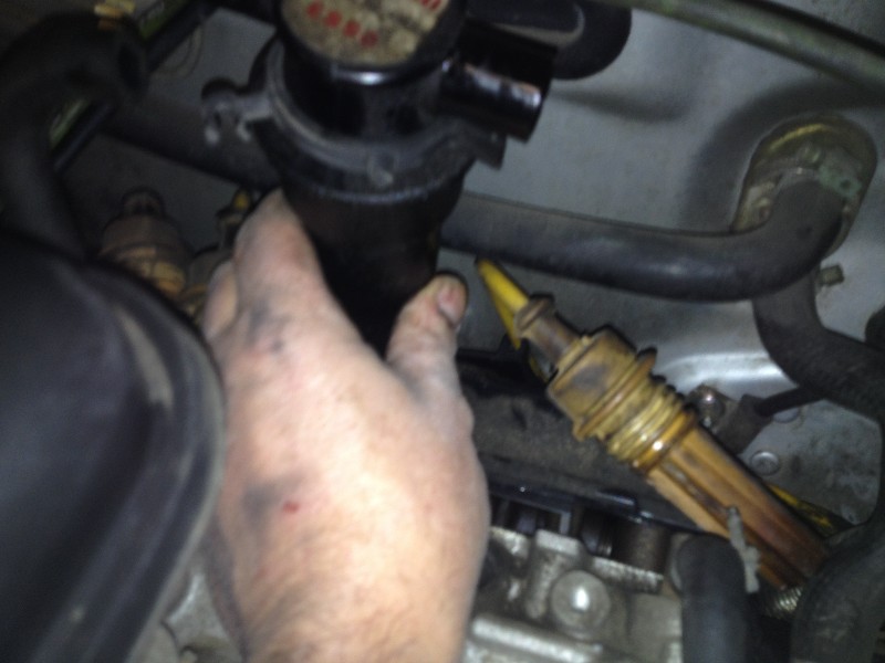

pour ma part j'ai juste poussé sur le remplissage d'huile
il passe à droite du carbu côté batterie
et voilà notre cache culbuteur

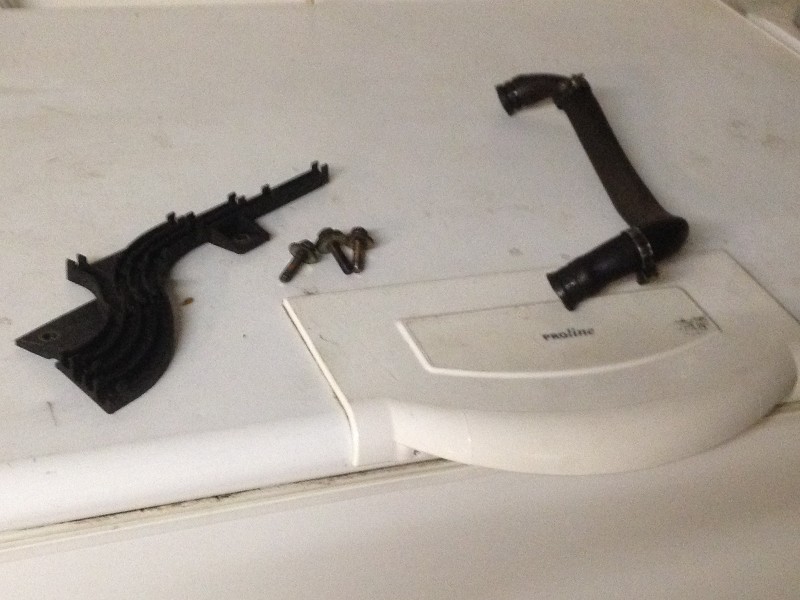

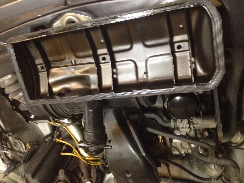

les pièces démontées

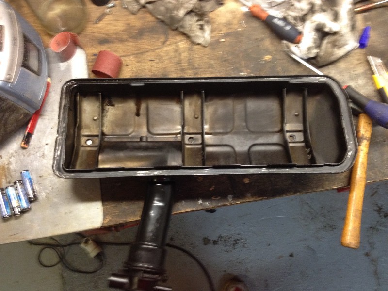

il reste à nettoyer, virer le vieux joint, gratter pour enlever la colle séchée, un coup de papier de verre
et voilà pret à recevoir le nouveau joint
astuce: lors du remontage je mets un film d'huile sur le joint pour facilité un démontage futur.

Lors du remontage tu as utilisé les anciens joints pour les vis ou tu les as changé ?

Je viens de le faire sur ma 205 GR et je me suis demandé pendant un bon moment dans quel sens allait le nouveau ? En effet celui-ci a un côté lisse et un autre strié. Finalement j'ai opté pour mettre le côté strié vers le bloc. Qu'en pensez-vous ?
Et pour répondre à ma question, j'ai gardé la rondelle plastique sur la vis de gauche qui est la seule qui en a une. Les autres c'est le support des fils de bougies qui fait office de rondelle. Sur les schémas que j'avais vu ça laissait penser qu'il y en avait pour les 3 vis, plus un joint qui n'existe pas en réel ...
