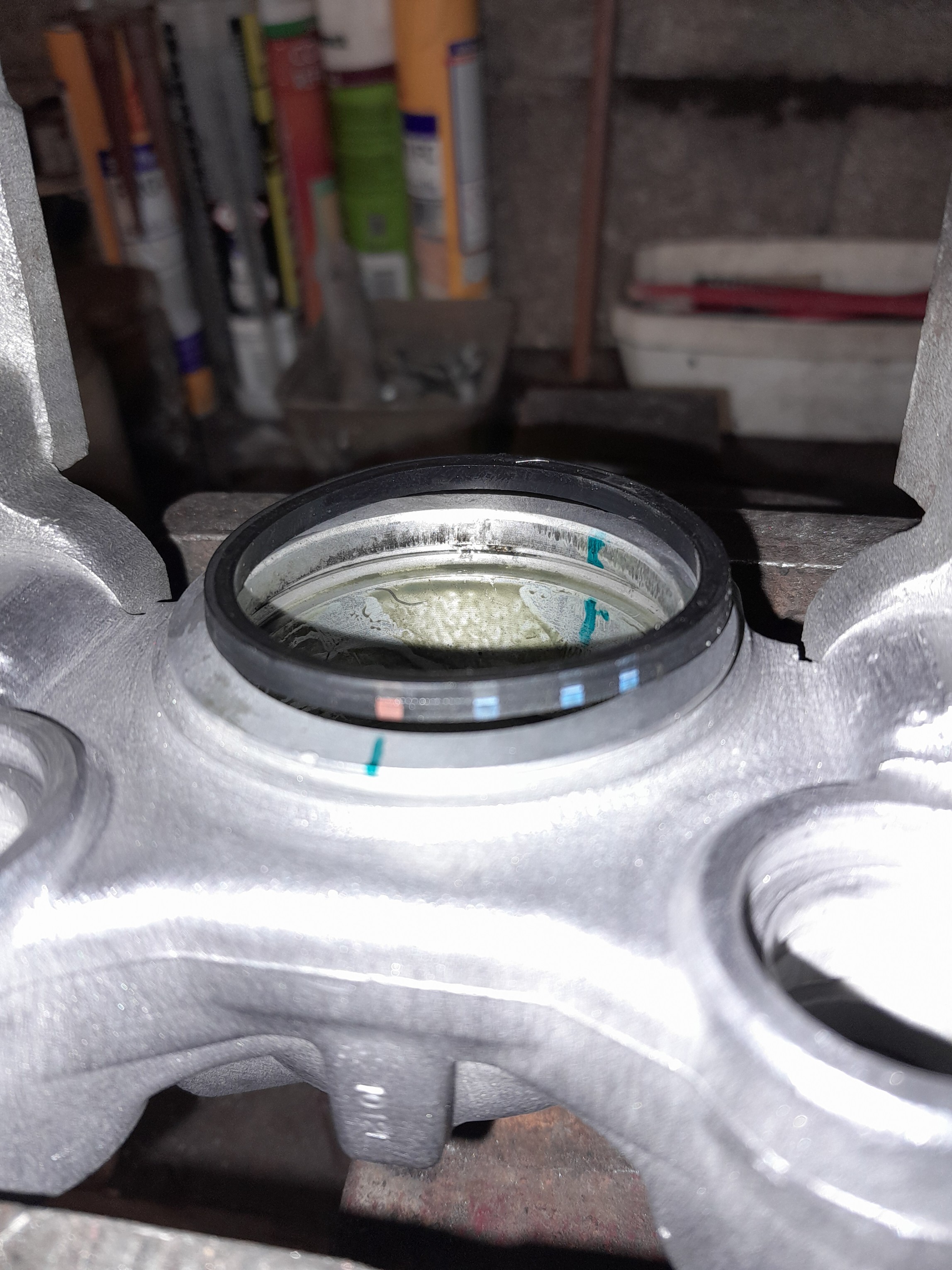

Pour autant, dès la pochette (AUTODOC) ouverte, le joint de piston m'interpelle avec ses deux couleurs bien distinctes.
Rien trouvé sur la doc technique, rien non plus sur YouTube. Rien ici dans les 12 pages du sujet.
Une âme charitable saurait-elle éclairer ma pensée?... sur le montage?

Bonsoir et merci de ton retour, les marques de peinture serait donc du zèle ?
J'ai demandé dans différents garages y compris avec des anciens ou des nouveaux anciens apprentis d'anciens (vous suivez ? :mrgreen: )
Personne, à cet après-midi, n'avait d'idée sur le pourquoi de ses traces de peinture, qui, j'en démord pas, n'ont pas été peintes par hasard.
Du coup, j'ai écrit avant montage (on est pas pressé, on discute frein quand même!) à RIDEX, le vendeur fabricant.
dès la réponse reçue, si je l'obtiens, je vous la ferais connaître

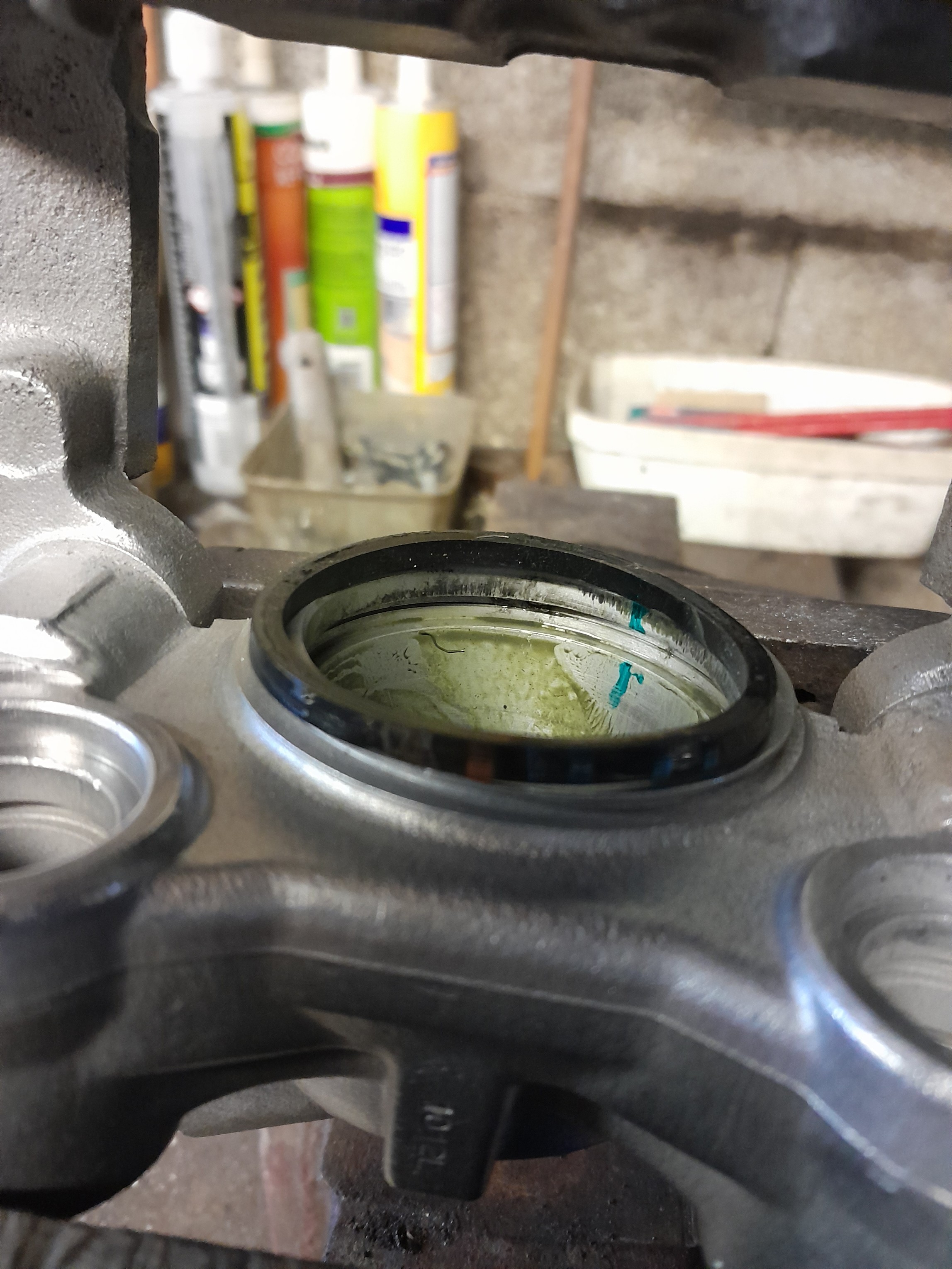

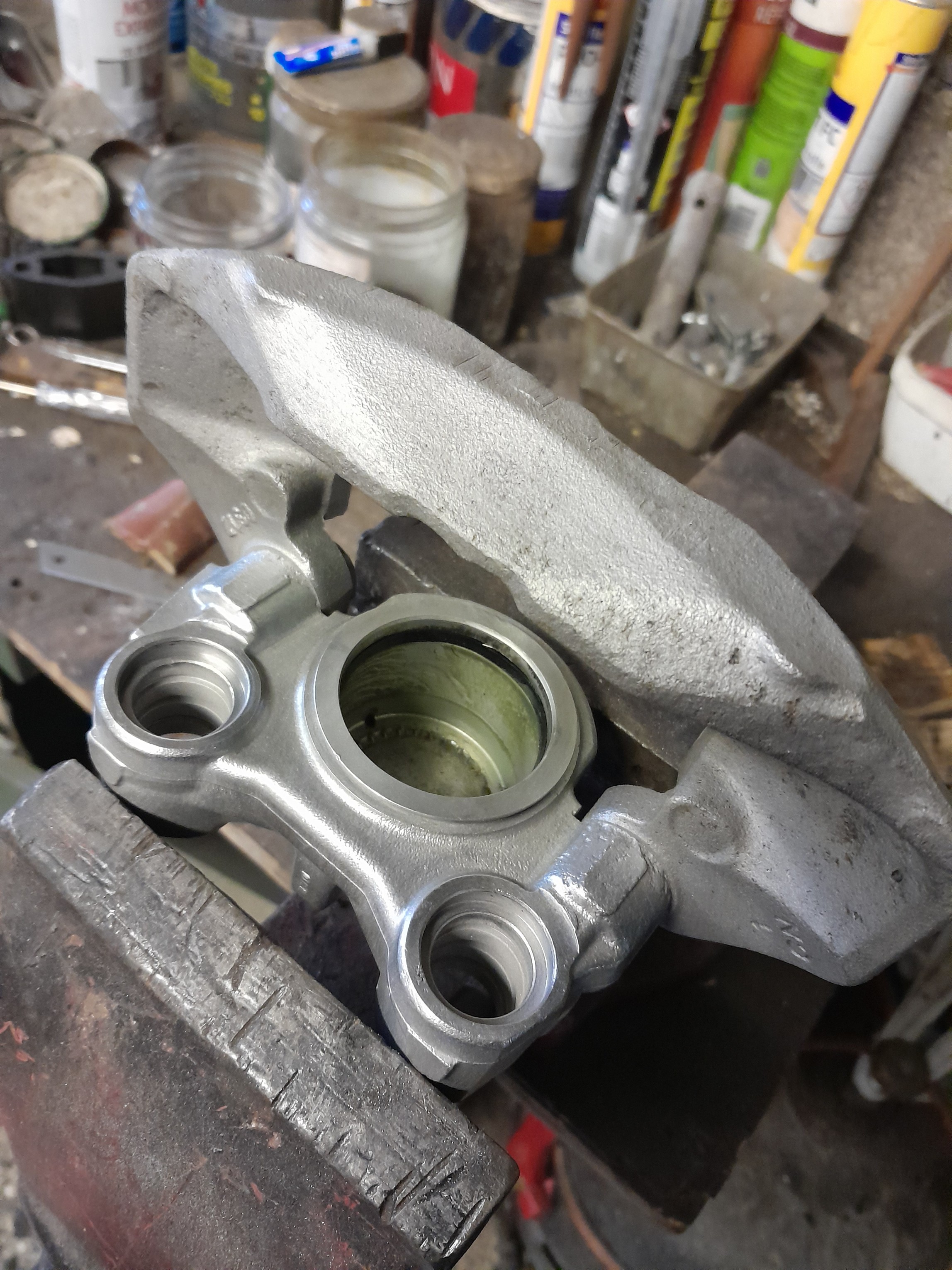

Après sablage, j'ai repéré le joint dans le corps
Ensuite, j'ai sorti le joint et là, incroyable hein, il y a la même trace de peinture rouge que sur le joint neuf
En l'absence d'information, je l'ai repéré et j'ai remis le nouveau au même endroit
Je sais toujours pas à quoi ça sert, mais en remettant le nouveau joint au même endroit, je suis au moins certains de ne pas avoir fait de conneries ! :mrgreen:

diabo a écrit : mar. 12 mars 2024 22:23 Personne, à cet après-midi, n'avait d'idée sur le pourquoi de ses traces de peinture, qui, j'en démord pas, n'ont pas été peintes par hasard.
diabo a écrit : sam. 30 mars 2024 21:16 Ensuite, j'ai sorti le joint et là, incroyable hein, il y a la même trace de peinture rouge que sur le joint neuf
Ce type de joint de piston n'a ni sens de montage ni orientation spécifique.
Les repères de couleur doivent servir à identifier son type d'élastomère (donc sa compatibilité avec les fluides) et éventuellement ses dimensions. Rien de plus.
Par exemple, les joints compatibles avec le LHM ont une marque verte.
Et si le rouge était pour les liquides de freins de type glycol? :voyons:
