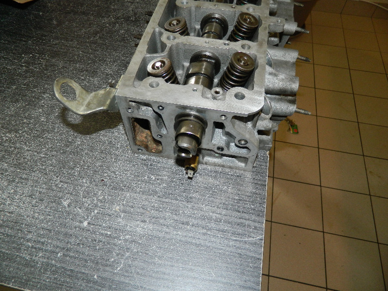

je l'ai monté avec le coté lèvre dirigé vers la culasse (non vers l’extérieur j’espère que c'est bon mais ça me paraissait logique^^) et je trouve d'une bizarre qu'il n'y ai pas de joint à l'opposé du coté de la fourchette et aussi bizarre que l'aac coulisse assez facilement malgré le spy neuf monté, j'ai peur que ça fuie de l'huile...

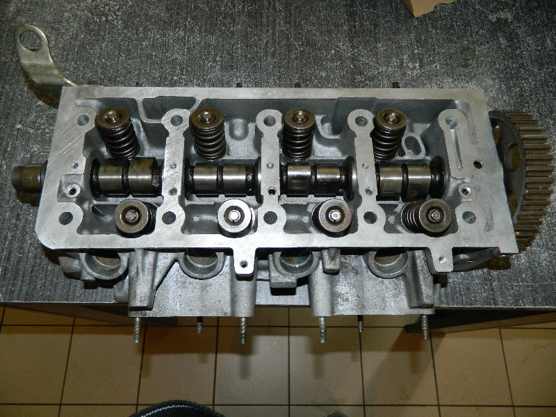

Je vous joins des photos de la culasse pour voir si éventuellement j'aurai commis une erreur et pour me rassurer aussi, car après tous ces efforts je n'ai pas envie de tout "bouziller"..

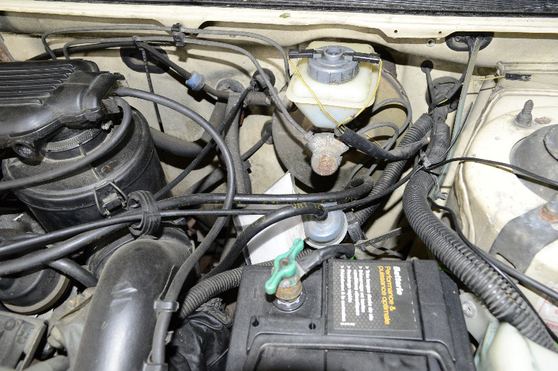

A défaut de pouvoir te dire plus précisément je te donnes les photos que j'avais pris pour mon moteur cet été. C'est un TU3F2 donc doit y avoir quelques différence au niveau du carbu. J’espère que ça t'aidera, désolé de ne pas pouvoir t'aider plus :roll:

pour les soupapes, si elles ont été rectifiées, aucune importance pour leur emplacement, pour ta question concernant le joint spi, c'est à l’engagement de l'aac que tu as du sentir une résistance, après, ça force pas et un joint spi se monte toujours lèvres face au fluide à retenir, donc, c'est bon comme tu l'as monté!

Il n'y à pas de 2e joint spy,c'est l'allumeur qui fait l'étanchéité coté boite. :wink:
