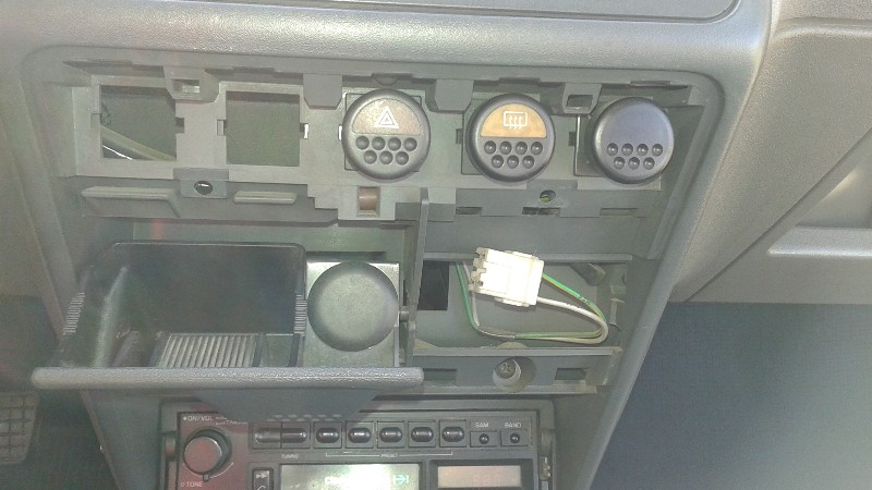

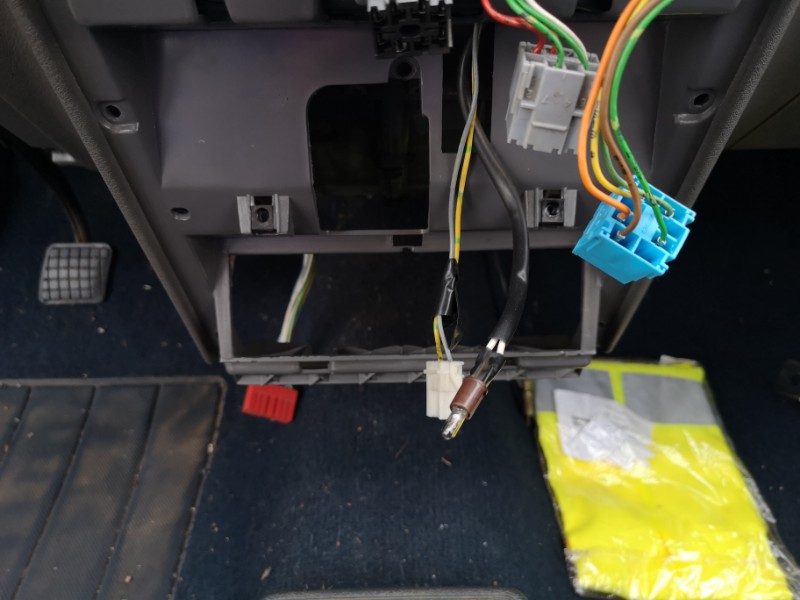

    Voila je viens de remplacer mon tableau de bord de 205 junior... Mais je me retrouve avec un câble et au bout une diode au niveau de la console centrale dont je n'ai aucune idée ou elle doit aller !

    C'est la petite lampe qui éclaire le cendrier. Elle s'insert dans une "boucle" plastique faite exprès du tableau de bord :bien:

    Tu n'aurais pas de photo par hasard ?

    Tiens, sur une image d'un autre post, on aperçoit le support marron de cette petite lampe.
    Glissé dans le plastique juste en dessous du bouton de Warning :)
