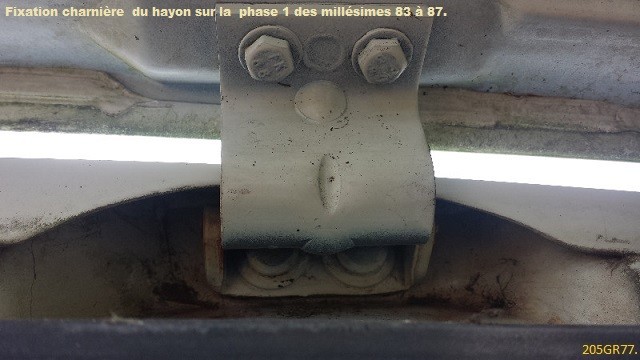

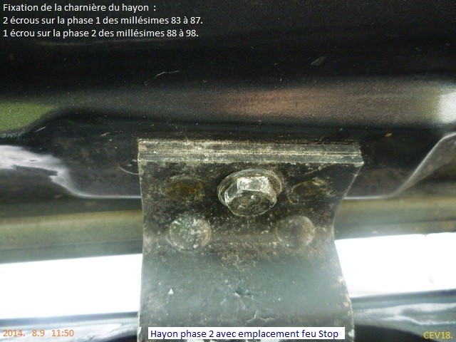

La fixation des charnières sur le hayon est différente entre les phases 1 et 2.
2 vis sur la phase 1 seule sur la phase 2.
Charnière hayon phase 1 des millésimes 83 à 87.
Charnière phase 2 des millésimes 88 à 98.
Lors d'un remplacement d'une phase à l'autre, il faut donc conserver les charnières qui sont montées d'origine sur le hayon. :wink:

Merci beaucoup pour tes infos! :bien: effectivement il me faudrait bien un phase deux.
