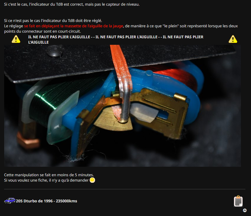

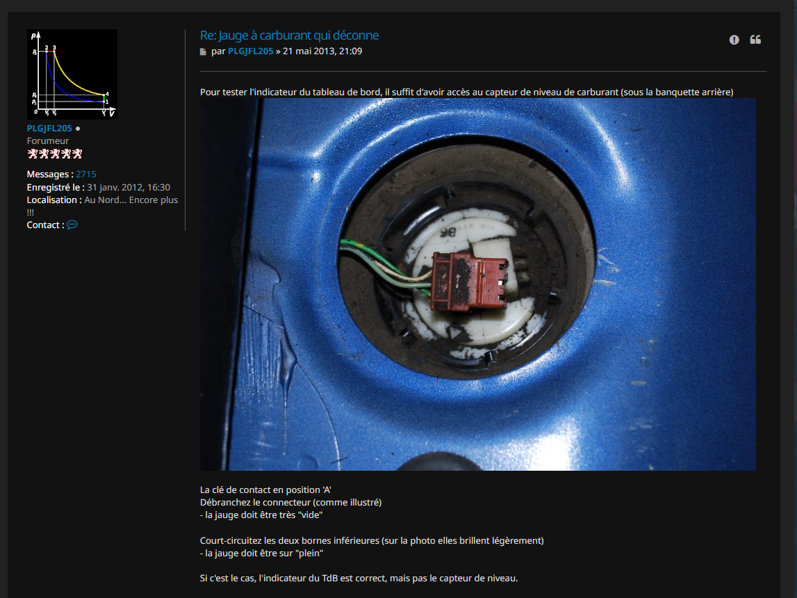

C'est une GTI 1600, phase 1, de 1986 d'après sa présentation.
On peut le tester le cas échéant : :wink:
planetesujet-t59065.html
