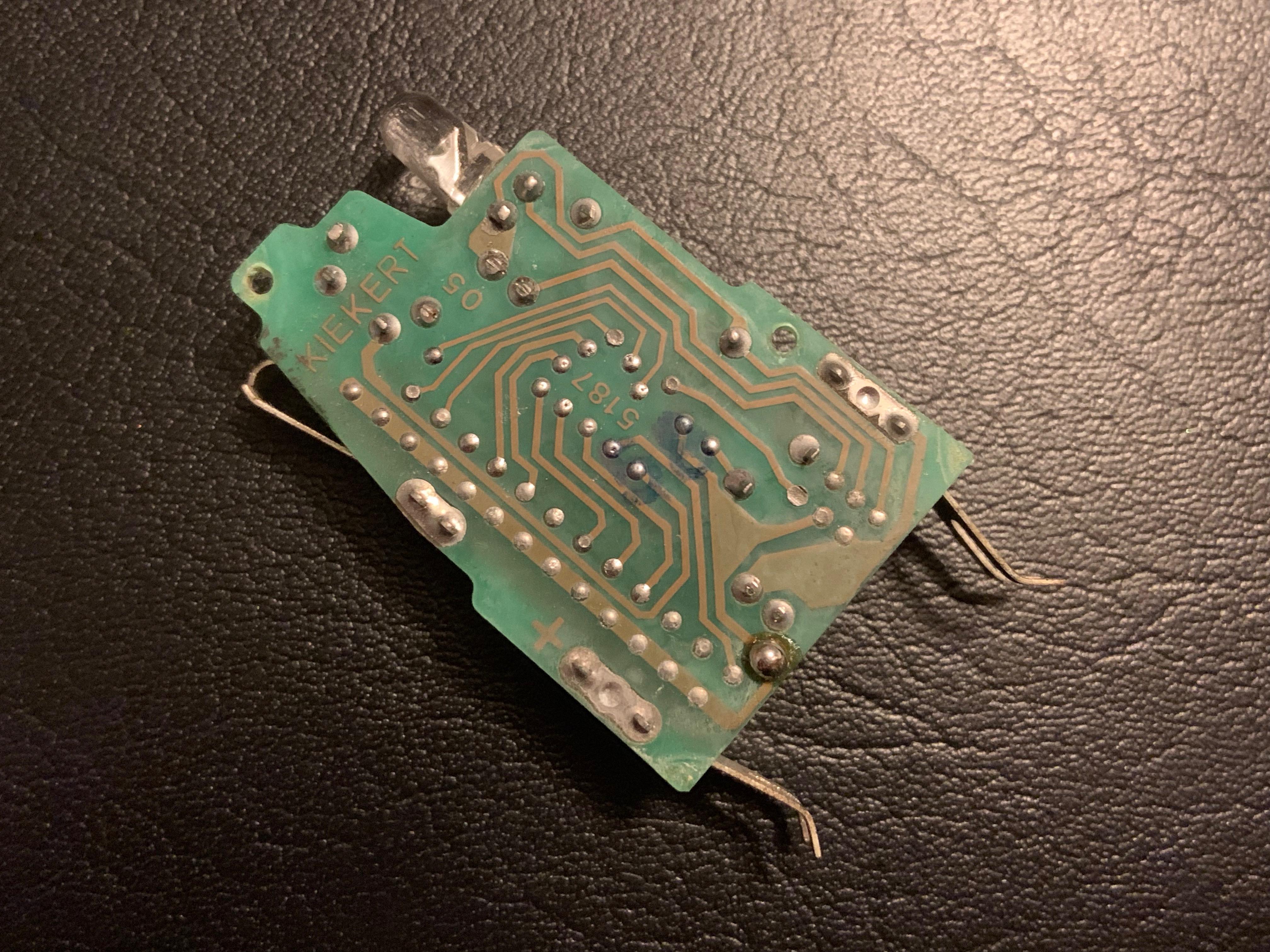

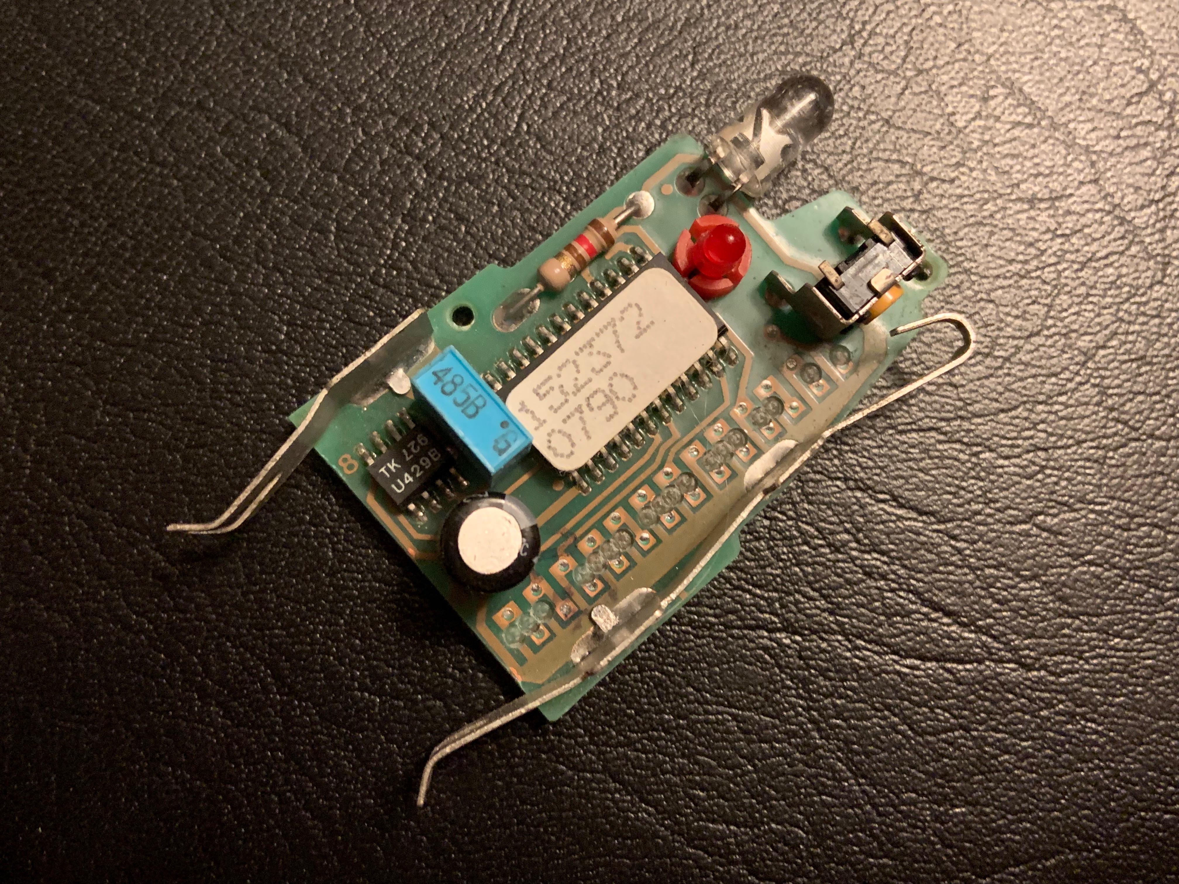

J'ai commencé par ce qui me semblait le plus simple, comprendre comment le courant passe dans le circuit imprimé d'origine. J'en ai fait un schéma pour visualiser ça de manière plus conventionnelle, et me suis ensuite attelée à l'autre chose qui me semblait simple : mesurer le circuit imprimé.
Ensuite, il m'a fallu identifier les composants du circuit, trouver leurs références, caractéristiques, et disponibilité.
Avec tout ça, j'avais atteint la limite de mes connaissances avant d'attaquer ce projet (oui, ça fait peu, je suis d'accord).
J'ai donc du apprendre à utiliser un logiciel pour modéliser un circuit imprimé, qui pourra ensuite être commandé via internet à une entreprise spécialisée. Coup de bol, je suis à l'aise avec l'ordinateur, et apprendre un nouveau jeu logiciel est toujours amusant enrichissant :siffle:
Me voila donc avec ces deux schémas, un pour dire comment passe le courant et lister les composants définitifs, l'autre pour modéliser le circuit imprimé, placer les composants et les relier entre eux.
J'ai pu retrouver la moitié des composants avec la même référence qu'à l'origine, mais pour l'autre moitié j'ai du me rabattre sur des équivalents. Ça ne nuira en rien au bon fonctionnement du projet, mais c'est frustrant de se rendre compte qu'on ne pourra pas faire une reproduction aussi fidèle que voulu.

Me voila donc de retour avec mon pied à coulisse, à mesurer cette fois ci non pas l'électronique, mais la plastique ! Tant bien que mal, je finis par avoir mes cotes extérieures pour le boîtier, mais le plus dur reste à venir : mesurer l'intérieur pour que l’électronique rentre pile à la bonne place, que la LED tombe en face du trou, ...
j'ai même eu un assistant pour faire mes mesures...
Un appel à l'aide est alors lancé via Facebook, pour trouver un boîtier cobaye à disséquer pour mesurer les organes internes !
Et miracle : j'ai trouvé une âme charitable qui m'a envoyé le sien cassé en me souhaitant de la réussite pour mon projet :rirejaune:
Dissection est donc opérée, le boîtier est coupé en deux sur la longueur afin de mesurer tous les petits reliefs sans trop de complications !
Les mesures sont envoyées à mon joker, qui s'occupe de la modélisation 3D (et de son avis, "ça fait un bien fou de voir toutes ces cotes ! t'as pas idée du nombre de gens qui m'envoient 2 pauvres photos et débrouille toi avec ça !").

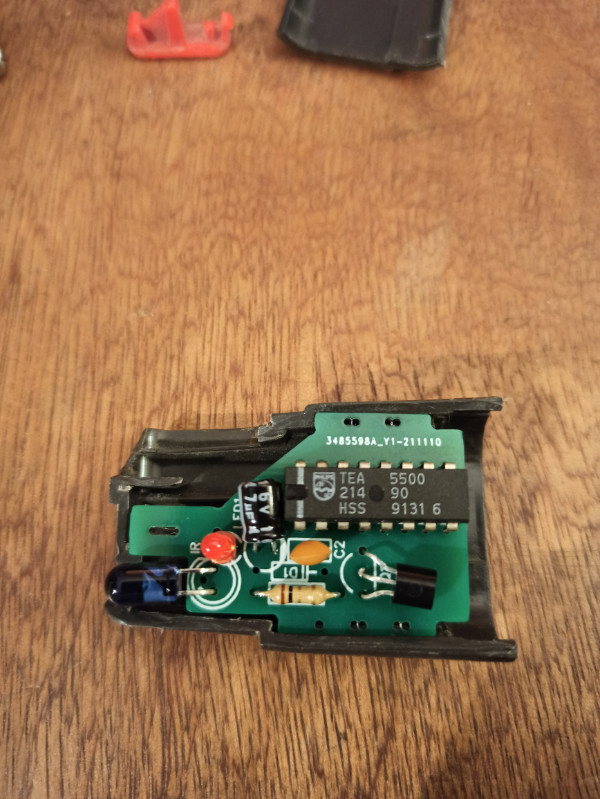

Que nenni ! J'en ai profité pour passer commande des circuits imprimés et des composants ! Seul problème, une rupture de stock sur un des composants, que je n'avais pas remarquée en passant commande (ça m'apprendre à faire les choses à 5h du matin avant d'aller me coucher, tien...)
Et il y a quelques jours, me voila avec ceci dans les mains !
Hier, j'ai assemblé les composants en ma possession et les circuits, et voilà le résultat ce soir après soudure :cote:
C'est loin d'être parfait, il s'agit d'un premier prototype, qui devra être corrigé et adapté pour correspondre au cahier des charges que je me suis fixé : être au plus proche de l'original que possible.
Le circuit est trop épais de 0.2mm, et ne rentre pas en hauteur dans le boîtier d'origine
la diode infrarouge est noire et pas transparente comme à l'origine. Petit détail, mais les diodes avec ces caractéristiques n'existent plus en transparent.
le nouveau circuit a les deux faces vertes, mais l'original n'en a qu'une. détail aussi, mais dû aux technique de fabrication
il me manque un composant, qui était en rupture de stock, et que je n'ai pas eu le temps de re-commander
je n'ai pas les accessoires qui accompagnent le circuit imprimé (guide de la diode infrarouge et connexions en cuivre) car je n'ai pas encore réfléchi à comment me les procurer (des idées ?)
la partie haute du circuit imprimé n'est pas arrondie comme sur l'original, mais carrée (je ne pensais pas que ça aurait une incidence, mais après vérification si. ça passe assez juste dans le boîtier, et sans cet arrondi, c'est prendre un risque inutile si je peux modifier ça dans mon fichier informatique.
Cela dit, pour un premier jet, c'est pas si mal !
Les dimensions sont bonnes, il va pouvoir s’emboîter parfaitement dans le boîtier d'origine
l'emplacement des perçages est bon, tous les composants peuvent être assemblés sur le circuit imprimé
Les composants sont ceux que j'ai commandé, et les références correspondent

JSN59 a écrit : sam. 27 nov. 2021 16:21 Pour valider le modèle 3d, rien de tel qu'une petite impression, si tu as accès à un fablab, profite, tu auras des conseils et accès à des machines.
c'est quoi le composant manquant?
Je vais plutot laisser faire mon amie qui s'y connait en impression 3D, je lui enverrai un circuit imprimé de test pour vérifier que son prototype de boitier est parfait, et une fois qu'elle aura validé on pourra se pencher sur la production en série.
Le composant manquant est une diode qui va avant la LED rouge, elle sert pour indiquer quand il n'y a plus de piles en empêchant l'alimentation de la LED (c'est commandé, ça arrive bientôt)

ellana29460 a écrit : sam. 27 nov. 2021 20:22 Merci à vous pour vos encouragements et retours, ça motive ::d
Gag1er a écrit : sam. 27 nov. 2021 11:15 Si jamais ça t'intéresse, je peux ouvrir le PLIP que j'avais fait faire par quelqu'un sur Ebay. C'est moche, c'est carré mais il peut être intéressant de voir comment il a fait notamment avec la diode rouge.
bien sur que ça m'intéresse, je suis curieuse de savoir comment c'est fait, mais garde le intact tant que tu n'en as pas d'autre : je ne veux pas que tu te retrouve avec un objet cassé par ma faute
Voici des photos intérieur/extérieur, si tu as besoin d'images plus précises, n'hésite pas à me dire :
Du coup en cherchant la société diptal, que je connais pour les roues de Roller, sur le site il y a ça qui pourrait t'intéresser :
https://www.diptal.com/apercu.htm
ou encore ça :
https://www.diptal.com/lamelle.htm
voir ça :
https://www.diptal.com/cnt841.htm
