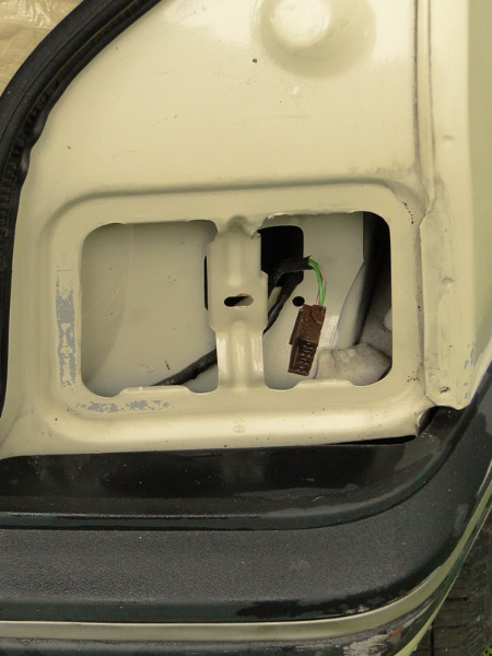

Alors hier, pas beaucoup de bricolage sur la 205, je câblais un feux de travail à l’arrière d'un vieux tracteur pour mes parents et j'en réparais les phares.

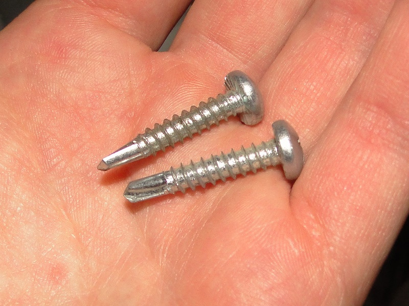

J'en au quand-même profité pour fixer mes enceintes à l’arrière qui tenaient à peine. Les vis normales ne vont pas : le filetage est arraché par la tôle qui finis elle aussi par s'abimer. Je m'étais décidé à les riveter, ce que je trouve barbare, mais qui aurait été efficace. Quand en magasin, cherchant les pièces pour le tracteur, j'ai trouvé ça :
Des vis spéciales tôle, des 5 mm donc parfait car le trou d'origine est en 4 mm. L'avant de la vis servant à percer le trou (dans mon cas l'agrandir) pile à la bonne dimension ! Alors j'ai essayé et finalement. Parfait ! comme ça c'est fait !

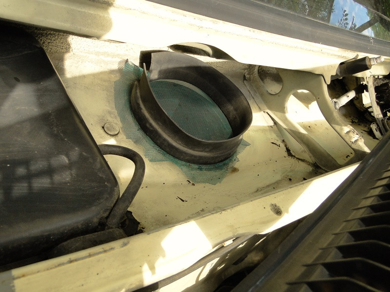

Autre petit nettoyage aujourd'hui : sous la grille d'entrée d'air dans l'habitacle. L'autre jour j'ai mis le ventilateur, après avoir passé un coup de soufflette dans le compartiment moteur pour enlever la poussière. Et là je me suis pris une nuée de feuilles et de sable sur la figure.
Bonne pour un coup d'aspirateur. Aujourd'hui j'ai enlevé cette grille :
Alors j'ai bien enlevé trois poignée d'un mélange d'eau, de poussière et de vieilles feuilles à moitié décomposées. Un petit coup d'éponge et de l'eau pour fignoler. On peux pas encore y manger, mais le but c'est d'avoir enlevé toute la mer** qui s'y était coincée.
On vois bien le trou béant où s’engouffre l'air frais pour le ventilateur/chauffage. Aucun filtre ni grille pour bloquer les plus grosses particules genre insectes, petits cailloux... Qui pourraient même abimer la ventilation.
Qu'a cela ne tienne, j'avais de la moustiquaire dans un coin. Alors j'en ai coupé un bout à la taille du joint qui entoure l'entrée d'air. Je pense que c'est la seule protection qui empêche les particules de passer comme ça remonte un peu.
Ensuite je l'ai coincé entre la tôle et le joint, découpé pour que ça soit pile poile et voilà :
Comme ça plus de soucis !!!
