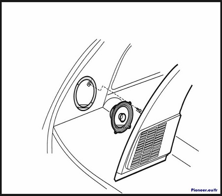

Thibault63 a écrit :Ca marche, pour des 10 cm aux emplacements prévus alors. C'est vrai qu'elle est nickel en plus celle-la.
Merci, j'avais lu les règles mais je m'étais demandé si ça rentrait dans le cadre. Puis si jamais j'en trouve une déjà percée j'aurais aucun remord et retour à l'état d'origine en 5 secondes.
Des HP de diamètre 10 rentrent à l'aise dans les garnitures AR de nos 205.
Le diamètre maxi étant de 13 cm comme dans les portières AV.
Au reste il existe une plage acoustique (à double fond) recevant les HP ,se fixant à la place de la plage AR d'origine.
http://www.prixing.fr/products/2523493- ... eugeot-205
Chez Norauto ,le modèle pour 106 phase 2 est actuellement en solde à 19,90 euros au lieu de 59 euros habituellement. :wink:

Donc c'est décidé pour les enceintes. Je ferais passer les câbles quand j’enlèverai la moquette pour faire d'une pierre deux coups. C'est vrai que percer la plage arrière m’embêtait un peu. ::d
Bonne question pour la plage arriéré de 106. Personnellement une planche en sapin (ou en tout autre bois peu dense) sous la plage d'origine fixée avec les vis des enceintes offre un son de très bonne qualité.

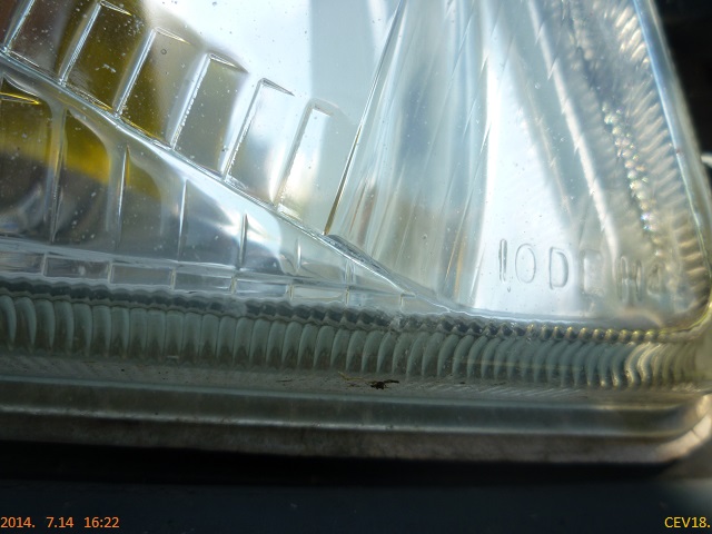

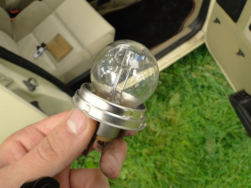

Alors ce matin : changement des ampoules blanches par des ampoules avec globe jaune, je trouve que ça fait plus "youngtimers" étant donné qu'a l'origine elles étaient comme ça.
Et là je découvre deux petites choses qui ne me vot pas du tout :

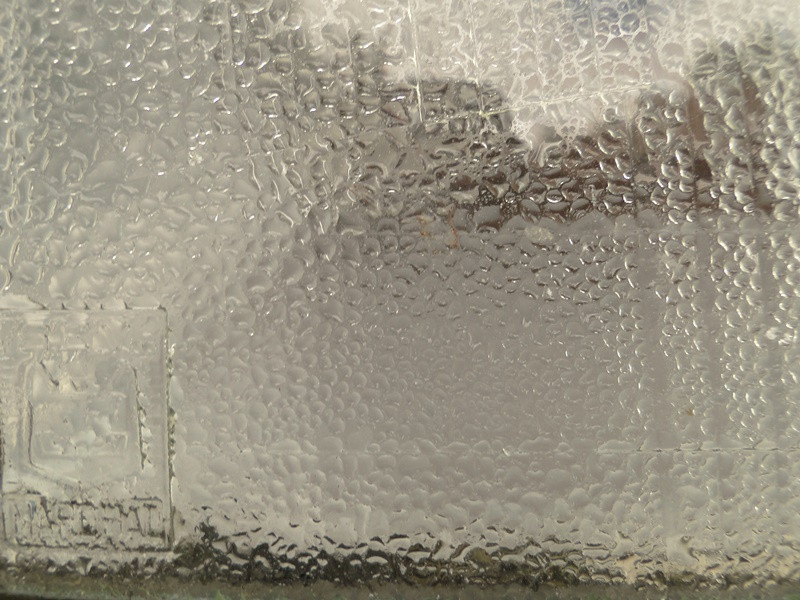

-De l'eau dans mon optique droite. C'est donc parti pour en refaire l'étanchéité dés que j'aurais acheté le mastic.
-L'optique gauche n'est pas en H4 mais en R2. Il faudra donc en changer une j'opte pour la gauche et tout passer en H4. Donc je suis bon pour un tour en casse auto.
On crois avoir la liste de tout ce que y'a à faire, mais elle s'allonge toujours :rirejaune:

Bizarre ! :shock:
L'Indiana possède pourtant des projecteurs avec ampoule H4 d'origine.
Normalement c'est indiqué sur la vitre du projecteur :
Sympa le cab 304 :langue3:
Re: Ma 205 Indiana 5 Portes
Mon optique droite est bien en H4 et semble d'origine, au point que de l'eau rentre dedans avec l’âge (mais je vais y remédier). L'optique gauche en revanche est en R2 (et semble comme neuve en plus), l'une ds deux n'est forcément pas d'origine.
Merci de la confirmation que c'est bien du H4 à l'origine :)

Concernant le nettoyage/recollage du projecteur :
http://www.planete-205.com/forum/planet ... 53311.html
Bonne après-midi. :)
C'est ce que j'ai fait, on voit bien que c'est un globe jaune sur l'ampoule, il viennent du même endroit. Comme ça quand on change les lampes, juste besoin de changer le globe jaune et c'est repartis pour un tour.
Merci, je l'ai déjà fait sur la sacré numéro (même problème) avec du silicone. Je l'ai fait avant l'hiver et aucun souci. Juste que faut que j'aille acheter la bonne colle pour celle-ci. Je verrais si je trouve celle de la publication.

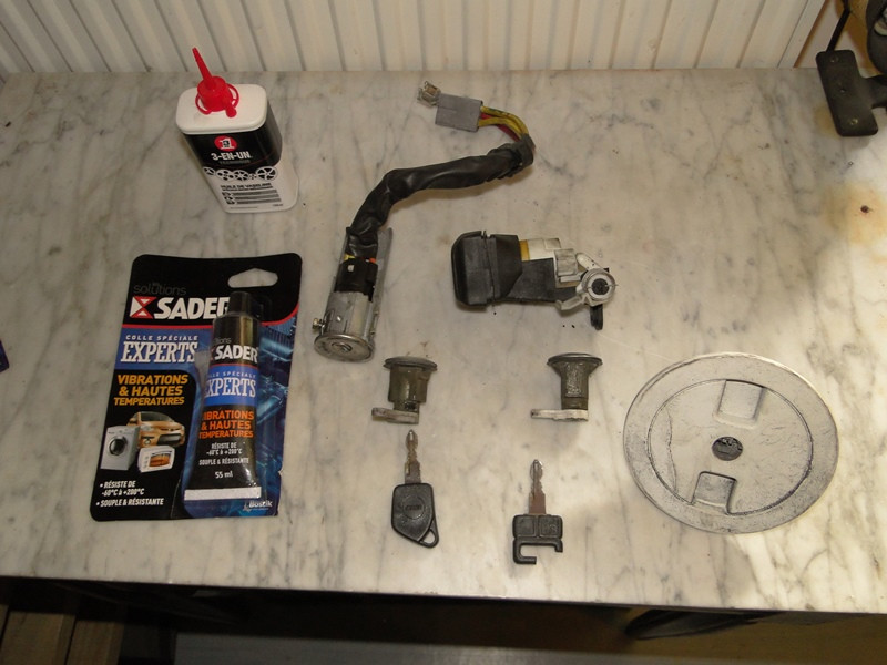

Alors aujourd'hui, les courses. Ouie mon portefeuille :mrgreen:
-Un jeu complet de serrures achetées en casse auto (Neiman, 2 serrures portes, coffre et bouchon d'essence)
-Un double de la clef que j'ai fais au passage
-De l'huile de vaseline pour mécanismes fins pour mettre dans les serrures
-La fameuse colle
Alais c'est partis pour le montage des serrures. Tout est bien expliqué :bien: :
http://www.planete-205.com/forum/rempla ... 15301.html (le mien n'a pas été forcé, mais le démontage est expliqué)
http://www.planete-205.com/forum/planet ... 27112.html (pour le coffre)
http://www.planete-205.com/forum/planet ... 33842.html (et le neiman, ça me fait un peu plus peur, mais je suis pas obligé de le changer tout-de-suite)

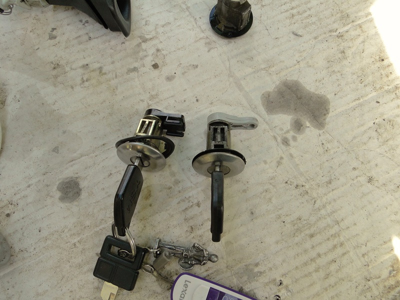

Alors on commence par la porte passage, démontage. Et là horreur, les serrures sont différentes :
Alors j'y regarde de plus prés, le bouchon est bien trop gros !!! Et la serrure du coffre n'a rien avoir avec celle que je trouve en photo :pleure:
Et la belle clef toute neuve que j'avais faite qui sert donc à rien
En gros 40€ de serrures + 9€ de clef pour... rien. Ils ont intérêt à me les changer quand je vais y retourner. :zen: Surtout que j'ai regardé, j'ai pas trouvé de serrure de 205 qui ait cette tête. En plus ils avaient au moins deux 205 dans leur voitures de stock :suspect:
En tout cas je suis dégouté, moi avec mon budget serré :pascontent:
J'ai aussi demandé pour une optique avant gauche, mais trop cher, et comme j'ai réussi à adapter une H4 dedans dans que ça risque de bouger (même si c'est du R2), je me dis que c'est pas urgent. :)
Bah du coup comme je change pas les serrures, c'est partis pour les phares, ça j'ai déjà fait, il y aura pas de mauvaise surprise.
Donc démontage , après on enlève l’ancien joint, on met la colle et on attend 24h que ça sèche.
Ouf tout s'est bien passé !!!! :D
