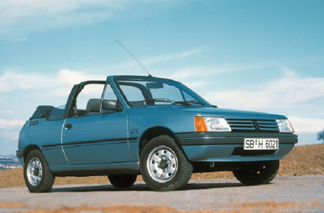

La CT est la déclinaison cabriolet de la 3 portes XT.
Au vu de la photo, il te faut au minimum :
- enlever tout le kit d'extensions
- remettre les protections caoutchouc noires
- reposer un kit autocollants CT
- enlever la jupe avant sport
- remettre une jupe classique (peinte ton caisse)
- enlever les jantes 1900
- remonter des jantes 13" tôle sport ou aluminium optionnelles ("Roland Garros")
- reposer des poignées de portes noires (tuning)
J'espère pour toi que les ailes n'ont pas été percées ou découpées. Quand je vois le rivet en plein milieu de l'extension AVD, ça n'augure rien de bon.
Image tirée de la brochure pour l'année modèle 1987 :
Image presse Peugeot pour l'année modèle 1986 vue arrière (clic droit/afficher l'image pour la voir en intégralité):

L'aspect extérieure d'un cabriolet CT d'origine :
Existe en phase 1, millésimes 86 et 87, moteur XY8 à distribution à chaîne/ graissage commun moteur-boîte de vitesses/ 2 carburateurs simple-corps/ 80 CV DIN.
Et en phase 2 , durant le millésime 88, moteur TU3S à distribution par courroie et boîte de vitesses à graissage séparé/ 1 carburateur Double-corps/85 CV DIN.
La version CT est remplacé ensuite par la version CJ à moteur TU3 65 CV DIN, puis TU3A de 70 CV DIN.

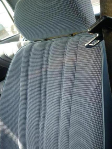

Sellerie CT phase 1 :
Sellerie CT phase 2 :

En aspect extérieur il n'y a que les rétroviseurs qui sont différents entre la phase 1 (millésimes 86 & 87) et la phase 2 du millésime 88.
