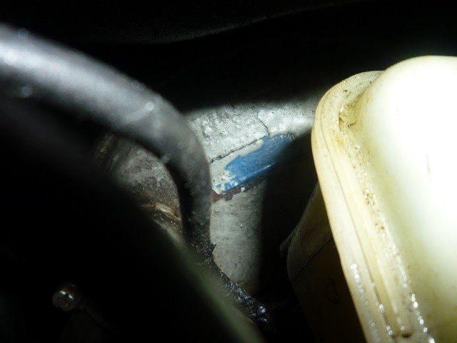

Alors on a regardé sur celui en place et il n'y a pas de ref à l'endroit que tu indiques.
Il y a juste un marquage de l'autre côté: Voici une vue générale: Merci pour le lien sur l'autre fil. Donc ça serait 4601.85 ou 4601.A3 ?

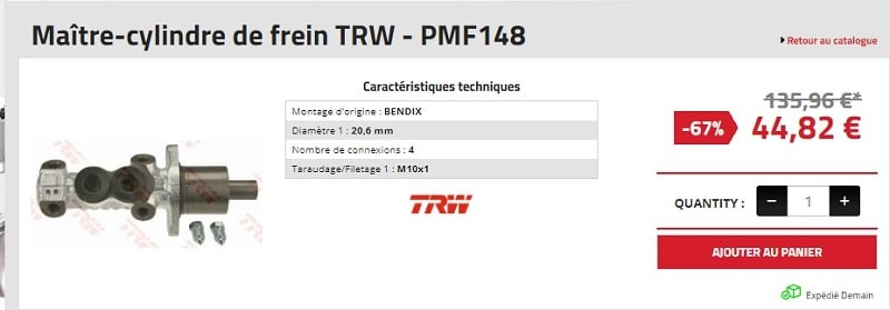

J'ai regardé les ref en TRW et j'avoue ne plus comprendre ce que je croyais avoir compris ...
TRW me sort 2 ref compatibles en 20,6: PMF188 & PMF148. Les 2 sont indiqués comme étant 4 sorties alors que le PMF188 est censé correspondre aux ref 4601.90 et 4601.A6 qui selon l'autre fil devrait-être en 3 sorties ...
Re: [XW7] quel maître cylindre ?
Sur la mienne le maître cylindre a été remplacé en Septembre 2005, en garage Peugeot par un maître cylindre référencé MC 2742. Equivalent à l'époque à la référence Peugeot 4601.85.
Quand je tape la référence MC 2742 sur la page Google, je tombe effectivement sur le modèle TRW - PMF 148 :

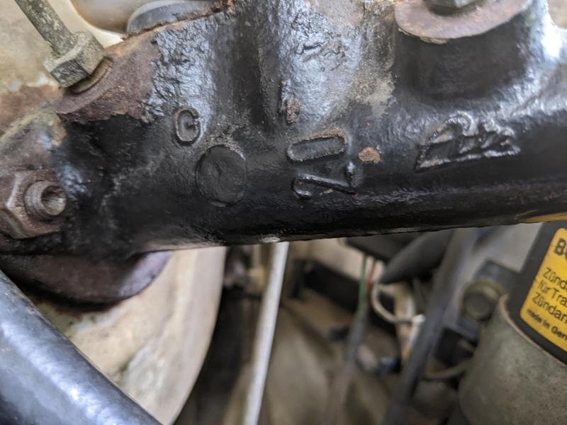

Concernant le marquage du maître cylindre de ta photo
G= 4 sorties
20 = diamètre 20,6 mm
Ate = marque du fabricant ( fournisseur en monte d'origine).
Visible aussi sur l'étiquette apposée sur le mastervac, si encore présente :
Maître cylindre Ate 20,64 mm.
