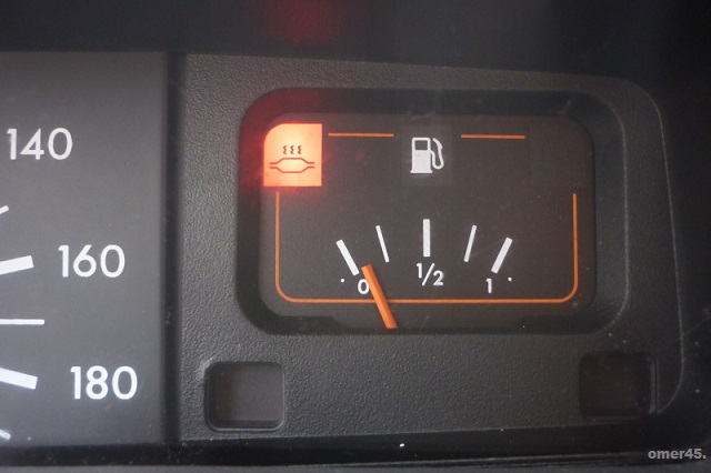

Quel type et millésime de 205 s'agit-il ? :grattetete:
Comme tu parles de sonde lambda ,il s'agit d'une version catalysée à injection.
Sur ce lien tu trouveras les correspondances des divers témoins d'alertes sur nos 205.
http://www.planete-205.com/forum/planet ... 21864.html
Celui qui est tout à droite dans la jauge à carburant ,correspond au niveau bas du liquide de refroidissement .
Le voyant n°3 correspond au niveau bas du liquide de refroidissement.

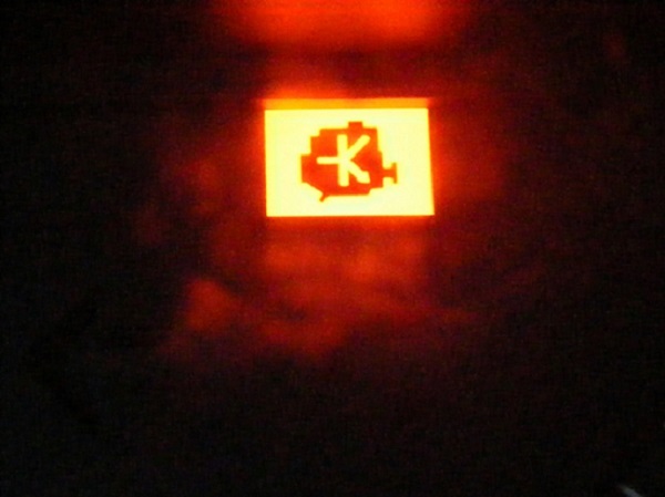

Si c'était ce voyant là :
Il correspond , à l'autodiagnostic :
La solution sur ce lien :
http://www.planete-205.com/forum/planet ... 32876.html
Bonne soirée. :)
Edite : réduction de la photo et ajout d'un lien.

J'ai fouillé dans le lien et il s'avère que mon voyant est le citant 1 : surchauffe du pot catalytique..
Re: Problème voyant rouge sur ma 205
Ah oui !
Celui-ci donc :
Message par XR138 »
Salut;
Ce voyant sur les 205 à moteur essence à injection monopoint, correspond à l'auto diagnostic.
S'il s'allume en roulant c'est que le boitier d'injection détecte une anomalie sur un des capteurs.
Pour cela il faut réaliser le test de l'auto diagnostic lien topic ci-dessous :
Chapitre V.
XR138 :wink:
