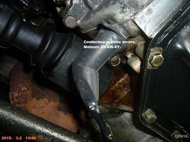

:voyons: Sur les moteurs TU, non car le contacteur de la marche arrière est situé au dessus de la boîte de vitesses.
Sur les moteurs XV-XW-XY d'origine 104, oui car le contacteur de marche arrière est situé sous la boîte de vitesses.
Emplacement du contacteur de marche arrière sur les moteurs couchés d'origine 104.

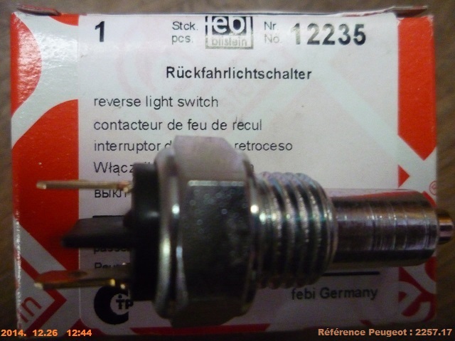

Contacteur feux de recul.
Si on possède déjà le contacteur de rechange, on peut éventuellement le remplacer sans vidanger le moteur, à condition de le faire très très rapidement. :wink:
