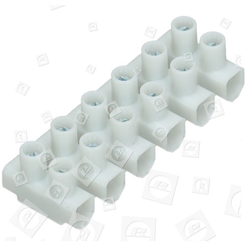

Quand j'ai acheté mon autoradio neuf j'avais les fiches iso fournis avec (mais je ne les ai pas utilisé vu que j'avais un adaptateur prises iso/prise rouge Peugeot).
J'aime bien utiliser une pince à sertir pour faire mes montage.
Mais comme tu as pas mal de fils à brancher un domino conviendrais mieux (remplacerais la prise rouge).
C'est plus simple à mettre en oeuvre.
