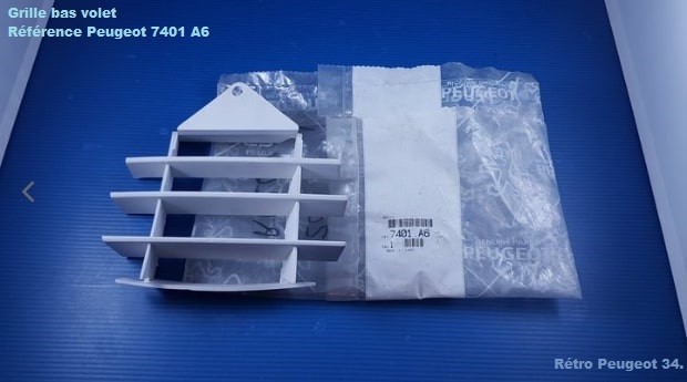

Martin57 a écrit : sam. 15 janv. 2022 19:36 j'ai reçu ma jupe type gti commandée sur le net que je mettrai plus tard en peinture. Il me faudra du coup la grille centrale et les grilles à la place des longues portées.
Les grilles ne se montent pas à la place des longues portées sur les jupes type GTI (pas la place), mais sur les jupes type Rallye oui :mrgreen:
205 GTI de 1988 - 203000kms
Re: [205 CJ] le cab blanc de Martin57
En fait il n'y a que sortes de jupe sport d'origine.
1) Celle des montée avec LP, montée sur CTI/GTI/Dturbo/Roland Garros etc.
Celle de la version Rallye et sacré numéro du millésime 96 ayant le fond évidé, pour la pose des grilles de ventilation.
Jupe sport type GTI à fond plein, pour la pose de LPs.
Jupe avant Rallye et Sacré Numéro du millésime 96.
On peut éventuellement évider , celle d'une GTI et consorts pour poser des grilles à la place des LPs.
Cela se fait bien au dremmel. :wink:
Les grilles sont très difficiles à trouver toutefois. :roll:
Grilles jupe avant sport sur versions Rallye et Sacré Numéro du millésime 96.
2) la jupe vendue en boutique Peugeot et présente sur les catalogues accessoires phases 1 & 2 :
Catalogue accessoires 205 phase 1
Catalogue accessoires 205 phase 2
Bonne soirée. :)

C'est une de GTI donc que j'ai. J'ai vu dans la partie ajout d'options qu'il y a possibilité de rajouter des LP mais je suppose qu'ils sont encore plus chers que des grilles ...
Est-ce que des versions plus universelles qu'on peut trouver dans des brocantes (si ça existe encore... avec ce covid je sais plus ) iraient aussi dessus ?
