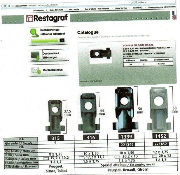

Re: ATTELAGE
Les 2 modèles , à montage sans perçage, vendus en boutique Peugeot quand la 205 était commercialisée :
Attelage d'origine , montage sansperçage et fixation par écrous en cage, en place.
références des écrous en cage nécessaire pour le montage du modèle sans perçage :
réféfence 6941.27 en concession.
référence 315 chez restagraf.
Bonne nuit. :sleep:
