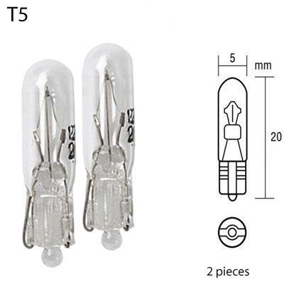

aussi j ai des emplacement pour ampoules manquant savez vous ou ca s achete? quelle est l ampoule qui gère l eclairage "global"du compteur? merci!

Les emplacements d'ampoules vides,à l'arrière du combiné, correspondent sans doute à des témoins non présent sur ton compteur.
On trouve les ampoules et les socles en centre auto spécialisé typa AD (Autodistribution) garages, concession ou sites web.
Ce sont des ampoules T5 de 1,2 watts, appelée également W.
Ampoule T5 ou W de 1,2 watts.
Ampoule T5 ou W de 2,3 watts.
Elles existent également en 2w/2,3w/3w et 5w.
Bon courage .
