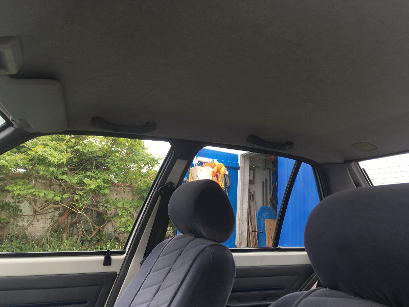

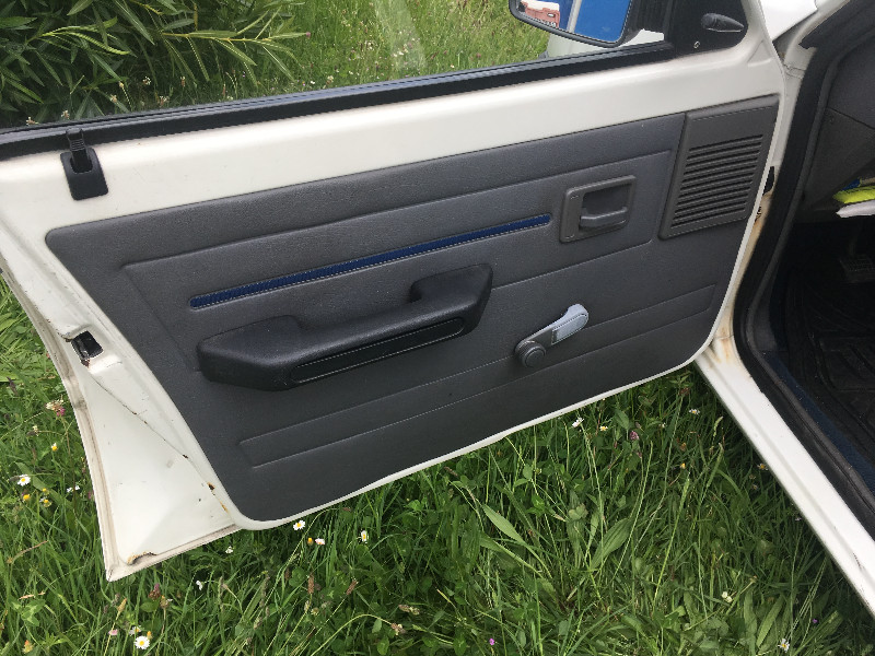

Hello,
Et voila, c'est monté.
Petites inquiétude au serrage car l'axe de la vis est différent sur la poignée de toit et sur la poignée de porte, donc quand on met des poignées de portes ça force un peu.
Au final les chevilles ont tenu bon.
Et à la place des pognées :
