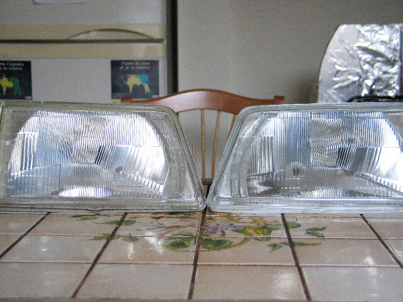

ps: j'ai mis une bonne heure pour virer le joint d'un seul phare, en chauffant avec un seche cheveux au fur et à mesure et en grattant avec un ciseau à bois et un tournevis plat. j'ai nettoyé la parabole sous l'eau avec une lingette microfibre neuve impregné d'eau et de liquide vaisselle. la parabole est totalement revenue, le brillant claque et l'opacité a disparu. Aucune rayure à déplorer pendant l'opération, de la saleté s'était bien introduit quand l'optique a pris l'eau. j'ai rincé à l'eau du robinet ( très peu calcaire dans ma région) et essuyer les qql gouttes restantes avec un mouchoir papier. pas besoin d'eau distillée, il ne faut tout simplement pas laisser les gouttes séchées toutes seules. le phare est nickel. :bien:
reste son frère jumeau à faire.

Bon ca y est ! Verre collé au silicone transparent
Même si la qualité du réflecteur est meilleure qu'avant, il y a une légère opacité qui s'est installé avec le temps impossible à virer sans traitement spécial que je n'ai pas souhaité réaliser, vu que les paraboles sont encore en très bon état !

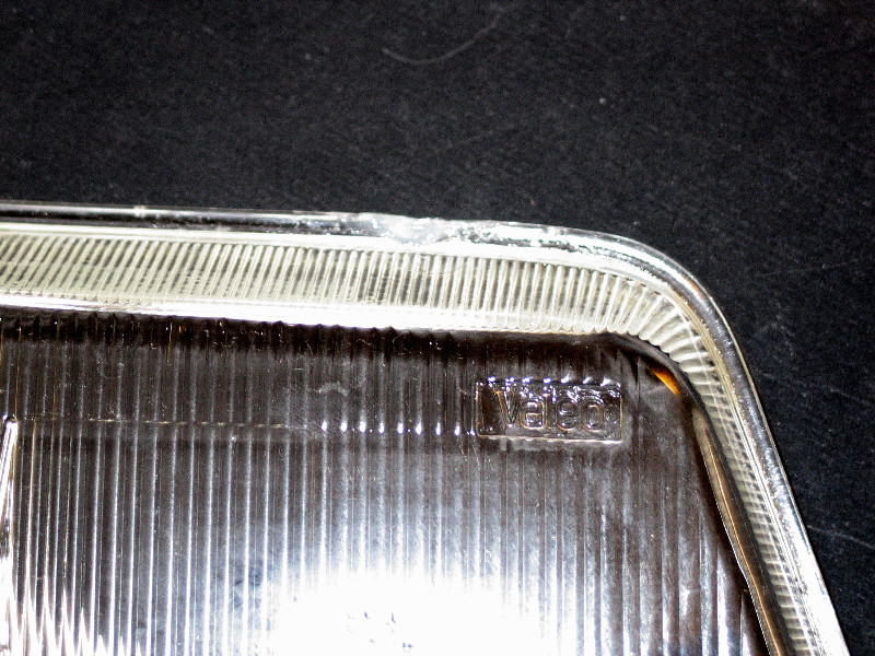

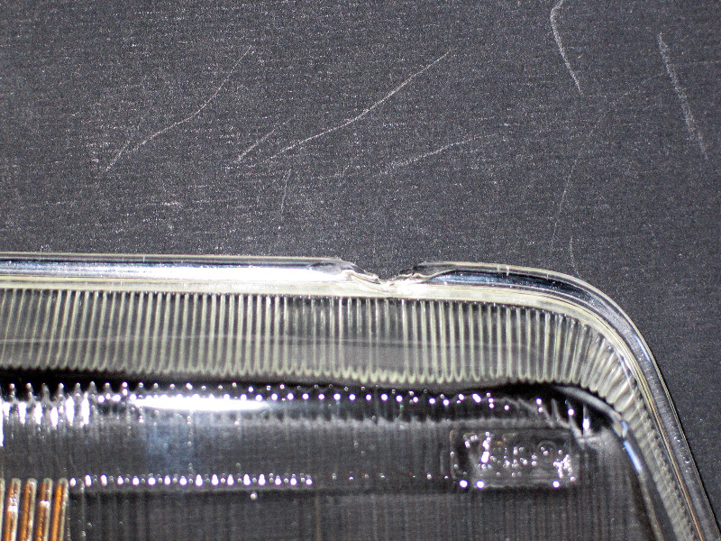

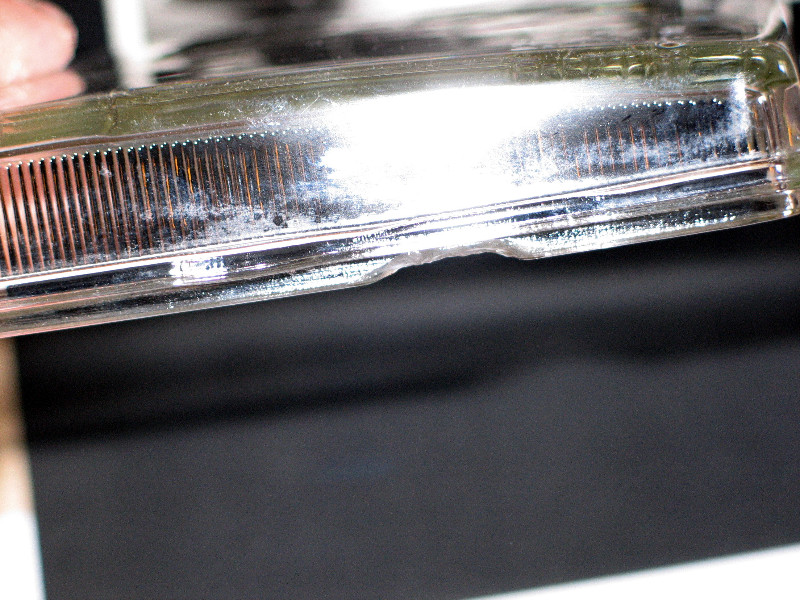

J'ai quand même eu une tuile en décollant le verre de la coupole du second phare avec un tournevis ( à ne surtout pas faire quand ça résiste !), j'ai cassé un bout du verre
réparé avec du joint silicone transparent lissé avec une patate :)
J'ai découvert que Valeo laissait passer des bris de glace sur ses chaines de production ( pas cool)
que j'ai siliconé aussi avant le collage sur le bloc
