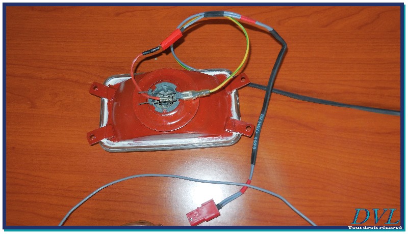

Le câblage : Exemple de la calandre avec LP
Comme vous avez pu le voir, je porte une grande attention à réaliser les câblages au plus proche des schémas électriques Peugeot.
En poussant le détail jusqu'à utiliser uniquement des fiches de branchement (=cosses) de 205, et dans la mesure du possible en utilisant les fils électriques de la couleur correspondante.
Ils y a plusieurs intérêts pratiques à cela:
-Les branchements sont conformes à l'origine, aucun risque de court-circuit, de mauvais calibrage de fusible, etc.
-Les fiches de branchement permettent une grande souplesse de démontage (pas de fils à couper, tout est démontable, il suffit de débrancher)
-Les faisceaux ajoutés se fondent dans la masse.
-La soudure n'est pas nécessaire, le raccordement au faisceau d'origine est réversible sans avoir à couper les fils.
-Il est possible d'ajouter des cosses dans les fiches existantes (cf pour l'ajout des LP ou des AB AV, la grosse fiche blanche au niveau de la boite à fusibles).
Pour commencer il est nécessaire d'utiliser un faisceau d'intérieur de 205.
Si possible en mauvais état à la base (205 équipée d'une alarme, faisceau d'autoradio massacré, etc.)
Egalement de la gaine thermorétractable (+ source de chaleur type briquet ou allume-bougies, une éponge pour refroidir), du fil souple, des ciseaux pointus, un cutter (et tout autre chose vous semblant utile).
Exemple de faisceau réalisé pour la calandre : il va des phares à une fiche qui se branche au niveau du bloc ventilateur sur un faisceau d'alimentation.
Le ciseau permet de faire sortir la cosse de sa fiche,
Vu qu'il s'agit de fiches déjà utilisée, il est nécessaire de les préparer en retirant le fil.
Elles sont disponibles en neuves, mais bon...
Avec un ciseau pointu il faut ouvrir la cosse,
Puis au cutter couper le morceau de fil. Il est quasi-impossible d'ouvrir entièrement la cosse, et cela n'est pas utile.
Ensuite emprisonner le nouveau fil électrique en refermant la cosse à l'aide d'une pince
Ici il y a deux fils, un par phare.
Enrouler le restant du fil autour de la cosse
Positionner la gaine
Et la faire chauffer à la flamme bleue (sans tout faire cramer)
Utiliser l'éponge pour faire refroidir l'ensemble
Il n'y a plus qu'à insérer la cosse dans la fiche!
Pour les longs faisceaux qui passerons dans des gaines, ne pas hésiter à mettre du scotch tout les 30cm
Ou bien enrouler de scotch sur toute la longueur, mais c'est plus fastidieux à faire.
Pour retirer une cosse d'une fiche:
Ici la fiche du bruiteur, qui sert à ajouter des relais en plus de ceux déjà présents dans la boite à fusible (pour l'allumage des phares).
J'utilise un petit ciseau à couture assez pointu et plat
Il faut le glisser de cette façon entre la fiche et la cosse:
Et tirer sur la cosse pour la retirer
C'est un coup de main à prendre
La méthode de la gaine thermo ne nécessite pas de fer à souder, et s'applique à toute sorte de cosses.
Ici une cosse de boite à fusible ajoutée (la capacité de ma boite à fusible a atteint ses limites)
Comme le premier faisceau qui alimentait la jupe n'était constitué que d'un fil par paire de phares, ce qui est un peu faible niveau dimensionnement, j'ai profité du câblage de la calandre pour reprendre tout ce qui n'allait pas.
Donc le relais des AB AV qui était situé vers la boite à fusible sera rangé avec celui pour la calandre dans la boite à relais du compartiment moteur.
Eh oui il y a des emplacements de libre sur moteur essence
L'extrémité du faisceau côté jupe et calandre
Les cosses étant de couleur différente et équipées de détrompeurs, il n'y a pas de risque de se tromper!
Et du côté de la boite à relais
Les fusibles ajoutés sont placés à côté de cette boite, dans le compartiment moteur, dans des petites boites à fusible.
Les faisceaux rejoignent l'habitacle via ce caoutchouc, il suffit de retirer les bouchons pour permette le passage des fils.
Si le faisceau est passé correctement, il est très difficile de le différencier du câblage existant.
Pour se repiquer sur une le faisceau d'origine sans couper les fils, il faut partir d'une cosse retirée de sa fiche, enrouler le fil à ajouter comme fais ici plus haut sans ouvrir la cosse, et faire chauffer une gaine thermo de manière à bien plaquer le fil contre la cosse (sans cramer le fil d'origine). Le fil ne s’échappera pas, mais si vous avez un doute rien n'empêche de scotcher ensemble les deux fils.
L'intérêt est que le jour où l'option est retirée, il suffit de couper délicatement la gaine thermo pour retirer le fil ajouté.
La totalité des câblages des options de la lionne a été réalisée de cette manière (hp arrières y compris), la méthode est fiable et solide (vous pouvez toujours vous accrocher pour arracher les fils de leurs cosses, même s'ils n'ont pas été soudés).
